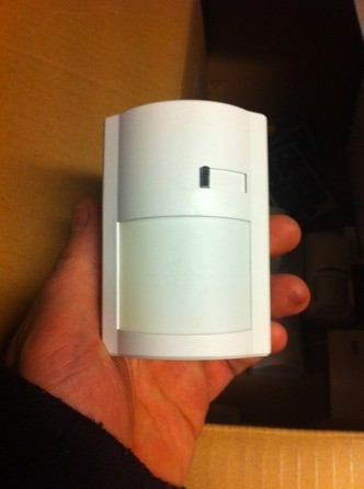

Är faggorna att installera ett trådad larm här hemma och hittade en kartong med dsc däckare, dessvärre kan jag inte tyda vad de är för modell då de endast är märkta med dsc Manual 29004558, någon som har "manualen" till dessa?
Kan man använda vanlig nätverkskabel för att koppla in ir däckare? Sitter på ett par 100 meter sådan och känns inte speciellt nödvändigt att köpa 2 pars när man har massa 4 pars liggande :-)
Kan tillägga att de ser ut som bilden...

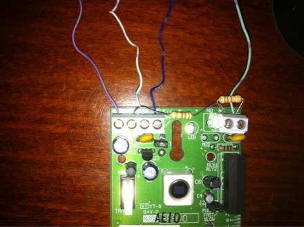

Tror att du ser hur det är kopplat om du tar bort locket...
Hur det är kopplat ser jag tänkte mer på vinklar räckvidd etc

De täcker väl ca 8-12meter....45grader..så ställ dig där du tänker sätta dom o ut mer armarna i 45grader.. så får du ett cirka mått...2m-2,30m över golv...
Den där ser ut att vara DSC BV300DP
Tack för svaren!
Ser onekligen ut som DSC BV300DP
