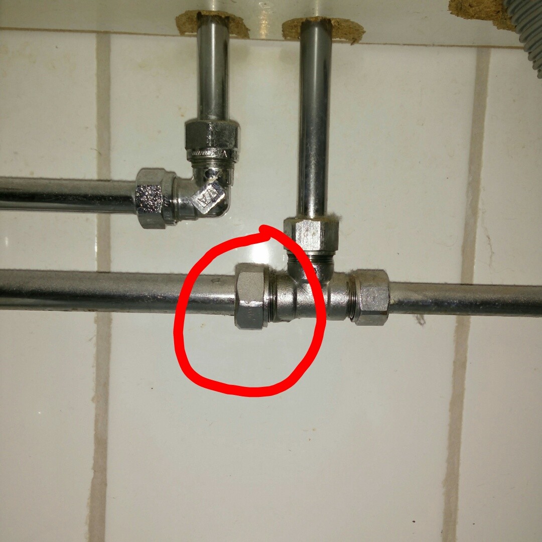

Jag klev in i badrummet imorse och såg att det hade runnit ner vatten under kommoden. Tänkte först att det var från avloppsrören inne i kommoden, men efter liten undersökning märkte jag att det droppade från en "mutter" (helt ärligt vet jag inte vad det kallas
) i ett av rören som går längs med kaklet (se bild).
Kan jag göra något för att stoppa läckan, ex. dra åt muttern, eller behöver något bytas? Tacksam för all hjälp
Testa dra åt muttern, men håll emot med en skiftnyckel/rörtång i mitten av t-korset.

Dra inte åt "ordentligt" utan ta någon milimeter i taget och kolla om det fortsätter droppa, så du inte råkar deformera röret bara.
Annars kan du stänga av vattnet, tömma röret på vatten och sedan byta t-kopplingen. Följ instruktionerna från tillverkaren och använd stödhylsa om du ger dig på det
Kan bli svårt att byta t-koppling utan att kapa rören eller kapa klämringarna och att få i stödhylsa går nog inte om det inte redan finns då man redan pressat röret när man dragit åt klämringen.Marcussjogren skrev:
Men jag håller med om att bara dra ytterst lite åt gången...
