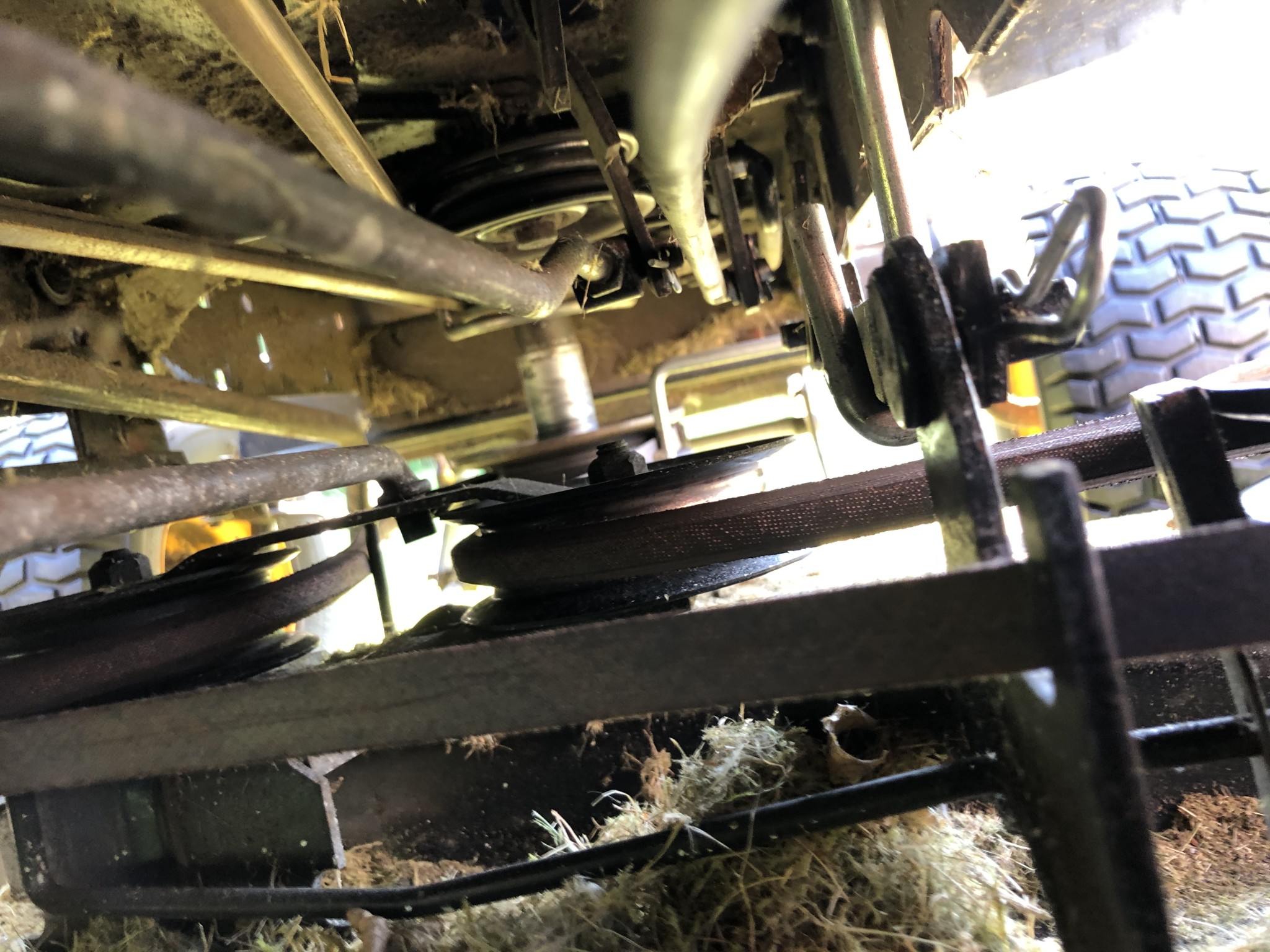

Jag har bytt drivrem på min Partner 12-95e och remmen spänns när jag kopplar till aggregatet. Men tycker ändå att den är ”lös”. Den gick oxo på enkelt. Remmen ska enligt uppgift passa till klipparen men eventuellt endast vissa årsmodeller. Kan det finnas olika remmar beroende på årsmodell? Har konstaterat att min eventuellt är 1995 o remmen skulle passa 1990 till 1993....suck

Den där är för lös..
Ingen sträckare som man kan spänna med?
Vissa traktorer har dessa..
Du kan gå upp i storlek på bredden på remmen så den blir grövre, då drar den bättre, och även kortare

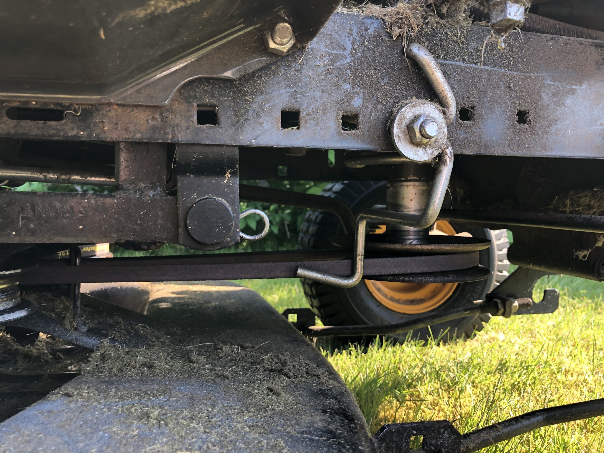

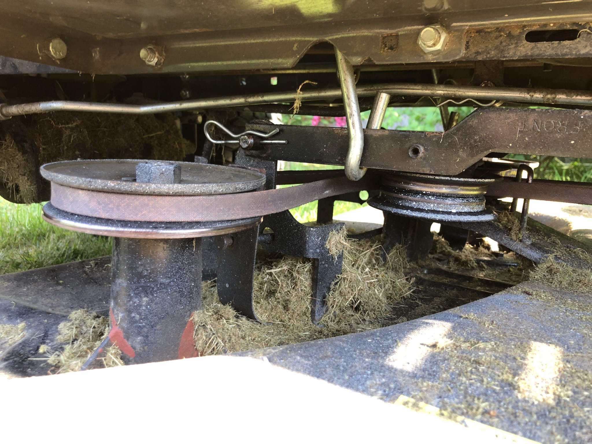

Tack, det ska dock vara rätt rem...verkar inte finnas ngn annan till denna klippare. Ska kolla sträckare, kanske ska den gå om denna ”krok” Undersida av en gräsklippare som visar drivrem och dess spännmekanism med synliga gräsklippningsrester.
? Lite svårt att följa rådet kolla noga innan du byter, då remmen i princip upplöstes helt...

Nja den där kroken ska ligga emot så att remmen inte kan hoppa av(y)
Det är väl remmen till klippaggregatet?
När du kopplar in aggregatet drar spaken i ett hjul som spänner remmen. när du kopplar in driften drar en vajer fram hjulet. Går detta hjul "ända fram till stoppet" eller har du möjlighet att spänna upp vajern nån centimeter till?
Släpp ner däcket, avstängd motor. Koppla in driften och se om spännhjulet går ända fram eller om det stannar innan drivremmen är fullt sträckt

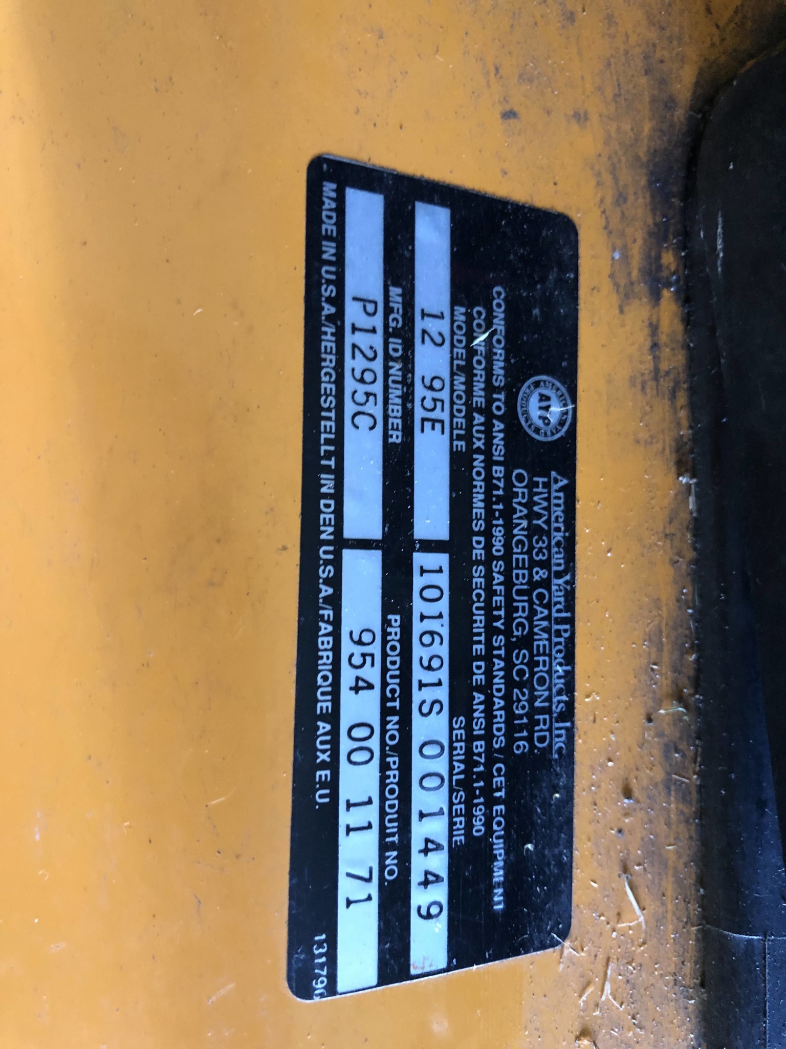

Infotavla på maskin med tillverkningsinformation, inklusive modellnummer P12-956 och datumkod 11/95.
Kan denna skylt betyda att det är en 1995:a...

[bild] Kan denna skylt betyda att det är en 1995:a...
Nä det enda som har 95 i sig är produkt numret.. det är som ett artikel nummer..

OK, hur finner jag ut om det är annan årsmodell än 1990 - 1993...förutom att min rem jag köpt verkar för lång och att en kortare skulle passa bättre...hur mycket skiljer det i cm?
P
2" = 5 cm ca...
