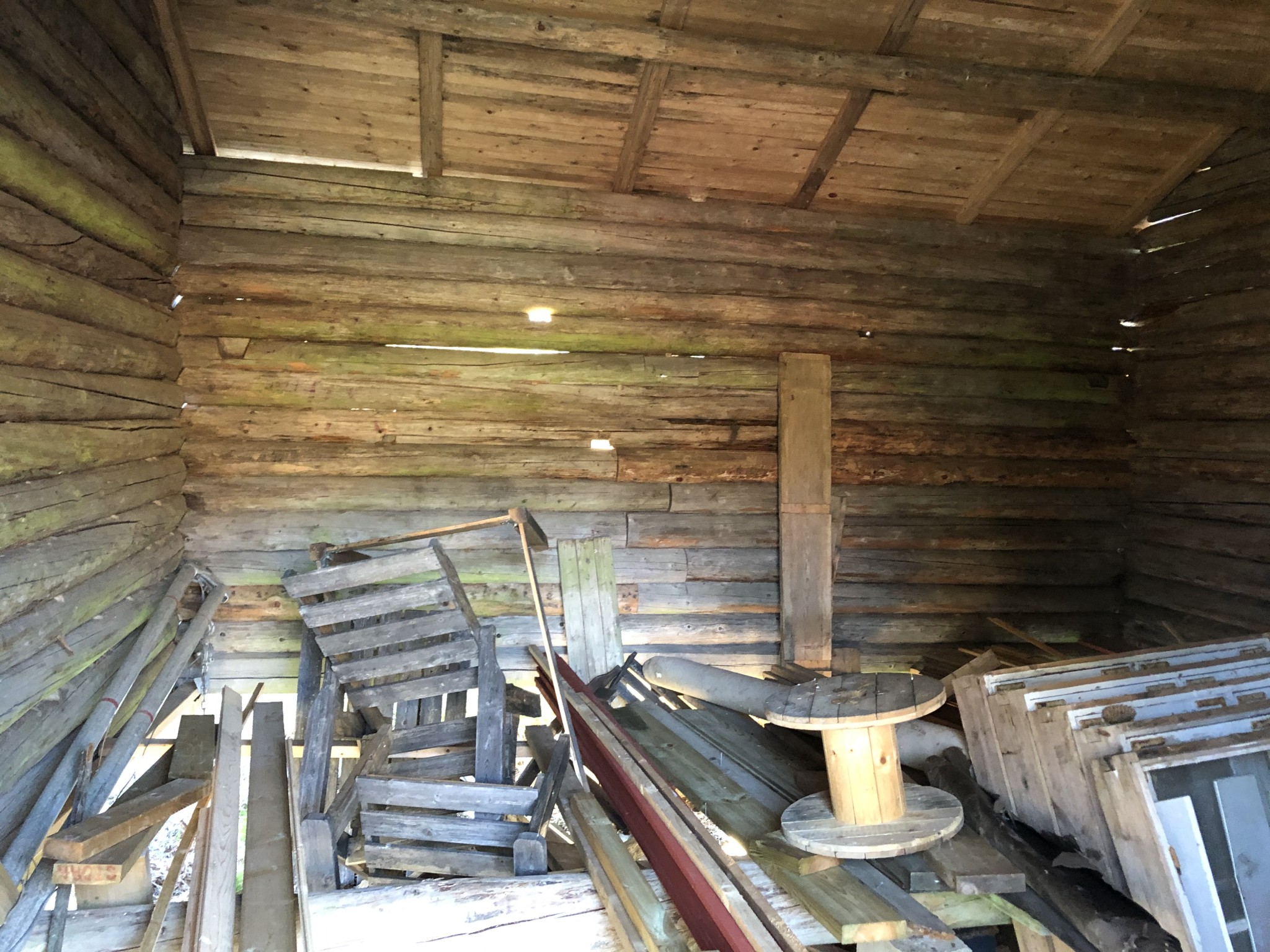

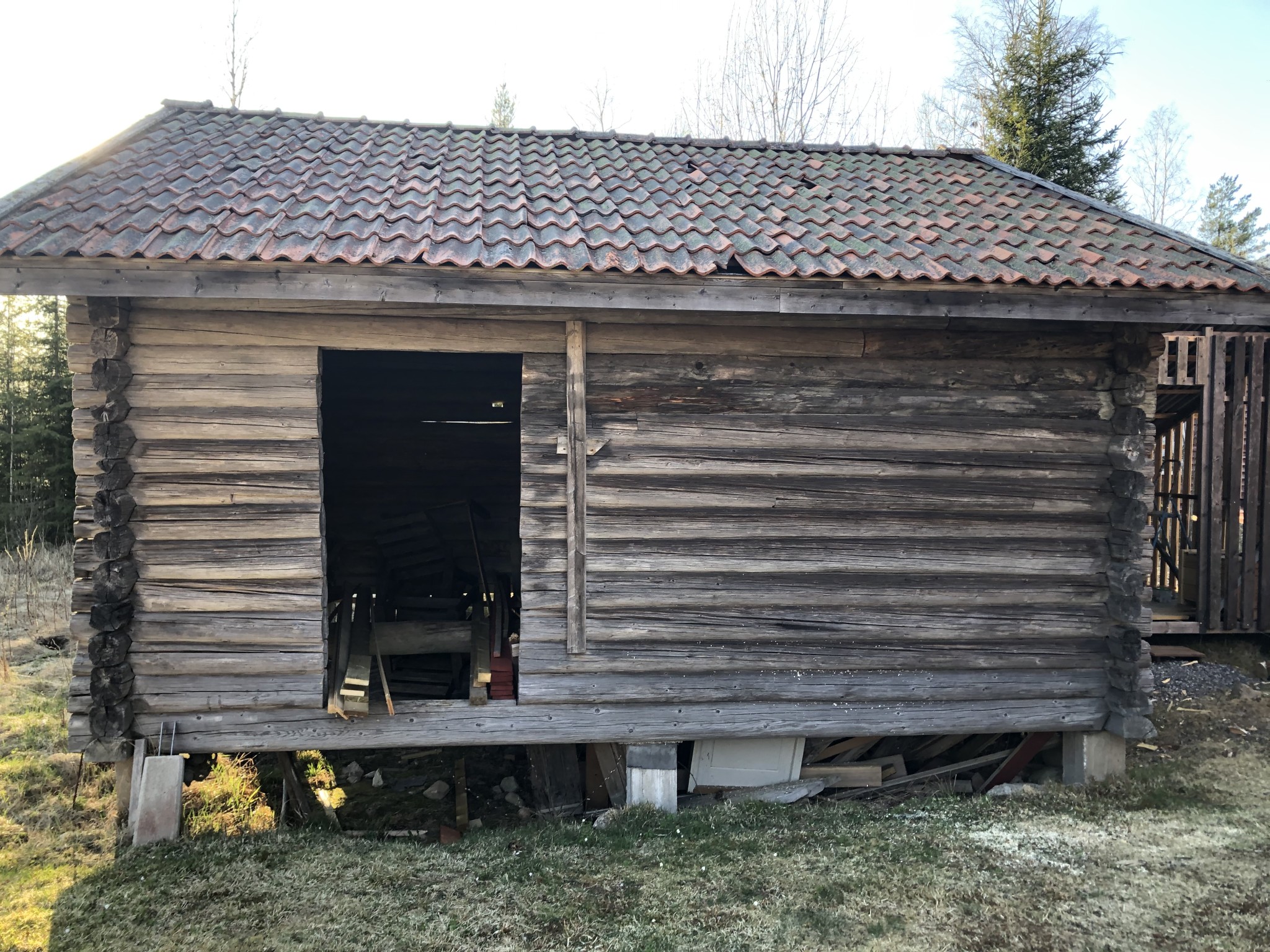

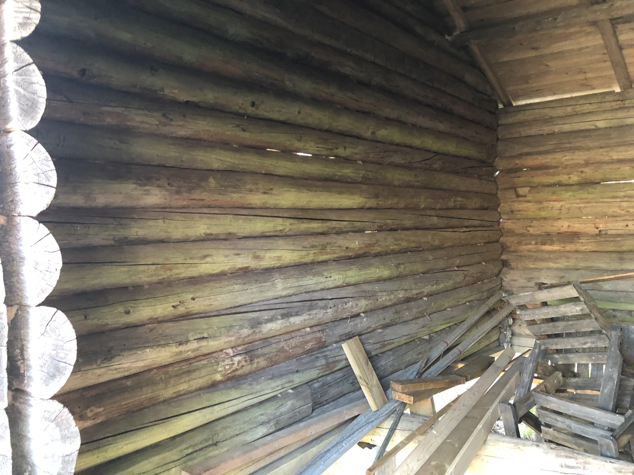

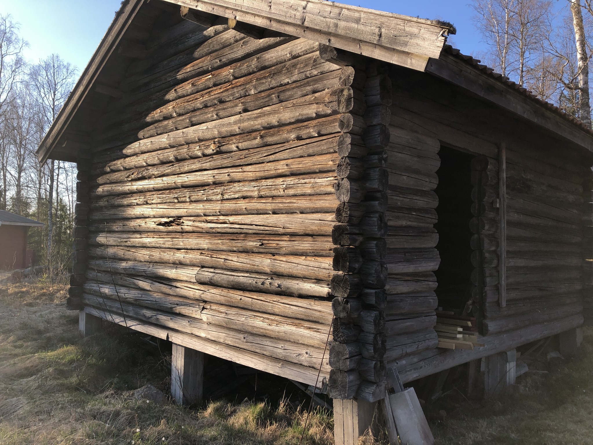

Har en gammal timmerstomme uppsatt vi sommarstugan.
Den är för närvarande helt oinredd och man kan se "ut" genom några stockar...
Tror ni kunniga att det kan räcka med att lindreva gliporna för att eventuellt använda den som gäststuga sommartid?

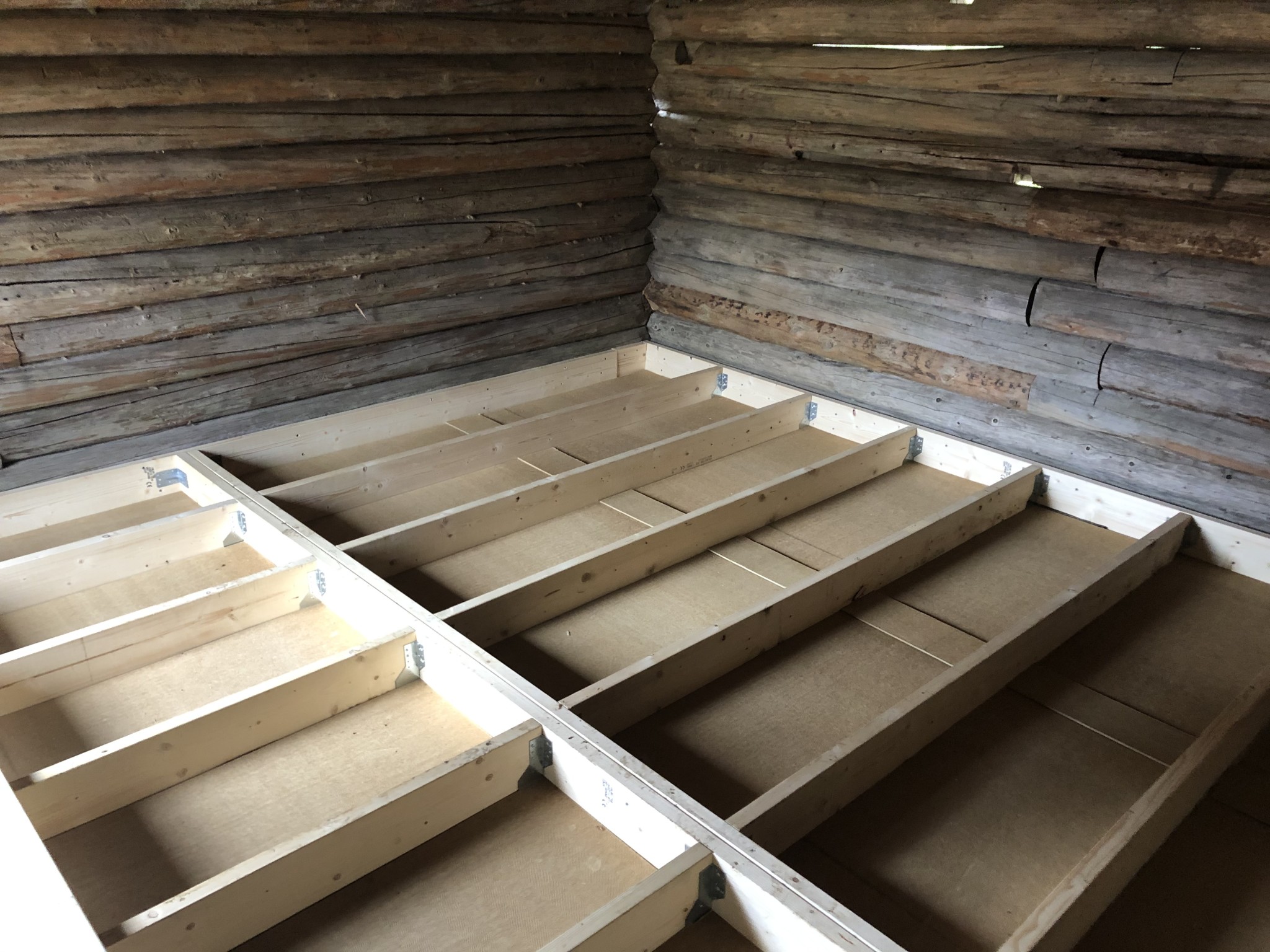

Ska såklart även isolera golvet...

Folk har ju övernattat i glestimrade hölador och i "gapaköjen" som de säger på andra sidan Kvarken och allt vad de har bott i så för att övernatta sommartid behöver det inte vara så tätt. Lindrev duger säkert bra men undvik poluretanskum för det får timret att ruttna i förtid.
Du skall sätta in nya T-formade svärd (kallas även gåtar) i klöjsorna i stockändorna vid dörren så väggarna hålls raka. De bulnar ju redan så du få tvinga väggen rak medan du sätter in svärdet.
Här i trakten nyttjade de tjärdrev till skepp men det är sällan man hittar det i husväggar. Tjärdrevet repades ofta av gamla hamprep som hade varit i någon skeppsrigg och alltså var litet tjärimpregnerat redan innan det blev till drev. Att repa drev av gamla repstumpar var en vanlig syssla för utslitna gamlingar och vanföra i småstäderna längs kusten.J jonaserik skrev:
Jag har sett tjärdrev i husväggar men i så små mängder så jag gissar att det handlar om överblivet restmaterial.
Husen brukar vara "mysja" med mossa vid upptimringen och sedan "driva" med mest linblånor och hampblånor. Ibland med gamla strömmingsskötar som ju var bundna med det allra finaste nätigarnet men hur noga man än "leta" det vill säga impregnerade näten och torkade dem på "nätikrakan" efter användning så ruttnade ju bomulls- eller lingarnet till slut och då de inte gick att "bygg" det vill säga reparera längre då skars de i remsor och användes som drev.
I senare tid "driva" de ofta hus med väft från utslitna och upprepade trasmattor. Sedan trasmattor kom i bruk gick ju alla utslitna plagg till mattväft och då mattan var utsliten revs den upp och väften blev drev i någon vägg. Någon enstaka gång kan man hitta tygtrasor som har klippts direkt av utslitna plagg utan att ta vägen genom en matta men det var ju onödigt slösaktigt.
Normalt är mossan och drevet i en vägg skyddat från det värsta regnet inne i draget mellan stockarna så rötan brukar inte starta där. Utom i fähus och stall där fukten från djuren satte sig i mossan och fick timret att ruttna både uppifrån och nedifrån så det till slut bara ar en tunn yta av friskt virke på insidan och en på utsidan.
I trådstartarens fall handlar det om et simpelt uthus gissningsvis vedlider eller liknande som aldrig var tänkt att vara tätt eller uppvärmt. Man får det aldrig tätt heller när det inte är timrat för ändamålet. Som jag ser det så handlar drevningen mest om att hålla myggorna ute när någon skall sova där sommartid.

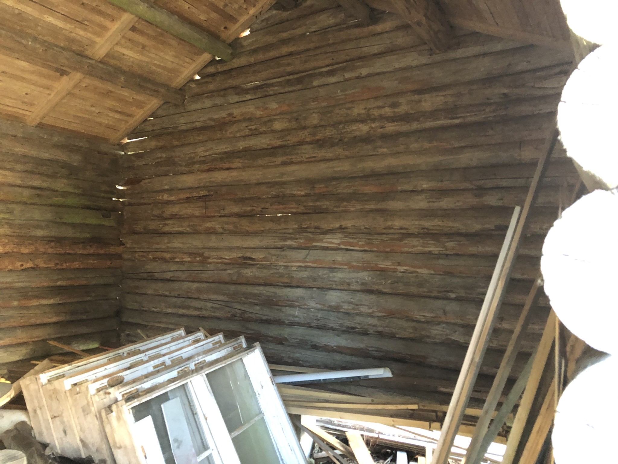

Hej igen!
Har fått det skapligt tätt, men det stora problemet nu är att fåglar, ekorrar och möss norpar lindrevet....
Har testat med tjärat drev men det blev ingen större skillnad tyvärr.
Nån som har tips på hur man kan "impregnera" eller på något sätt göra drevet oönskat för smådjur?

Men ett gammalt sätt är lerklina gliporna. Man gör kallbruk av lera, gödsel och ev sågspån. Det finns att beställa färdigt också, poängen är att det är bruk som inte brunnit, för det blir inte organiskt och sprickere.
kallbruk kan man använda till trä och levande material, även skorstenar och spisar förr i tiden.
Den fylller du ifrån ut- och insida med spackelspade. Är du lite noggrann, så se till att få ett litet fall för vattenavrinningens skull.
Stiligt vore ju att blanda eget bruk av hästgödsel och lera. (inte gyttja, lera är mycket fina mineralpartiklar, som man kan bränna och göra tegelsten av -men då är inte kallbruk såklart.)

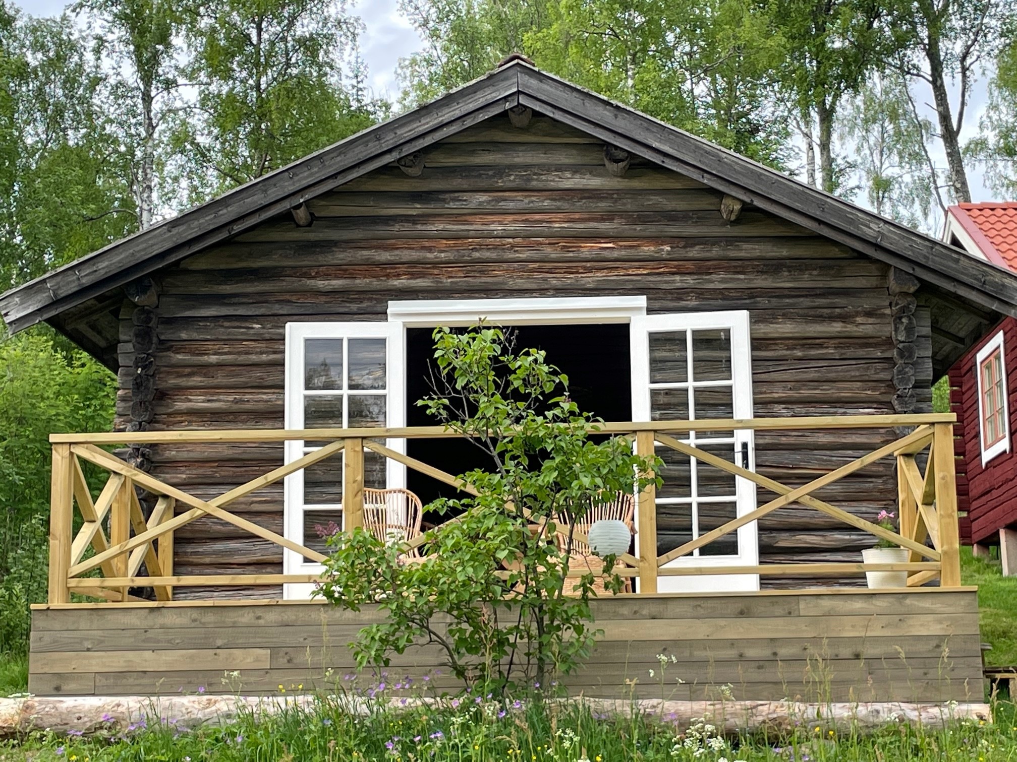

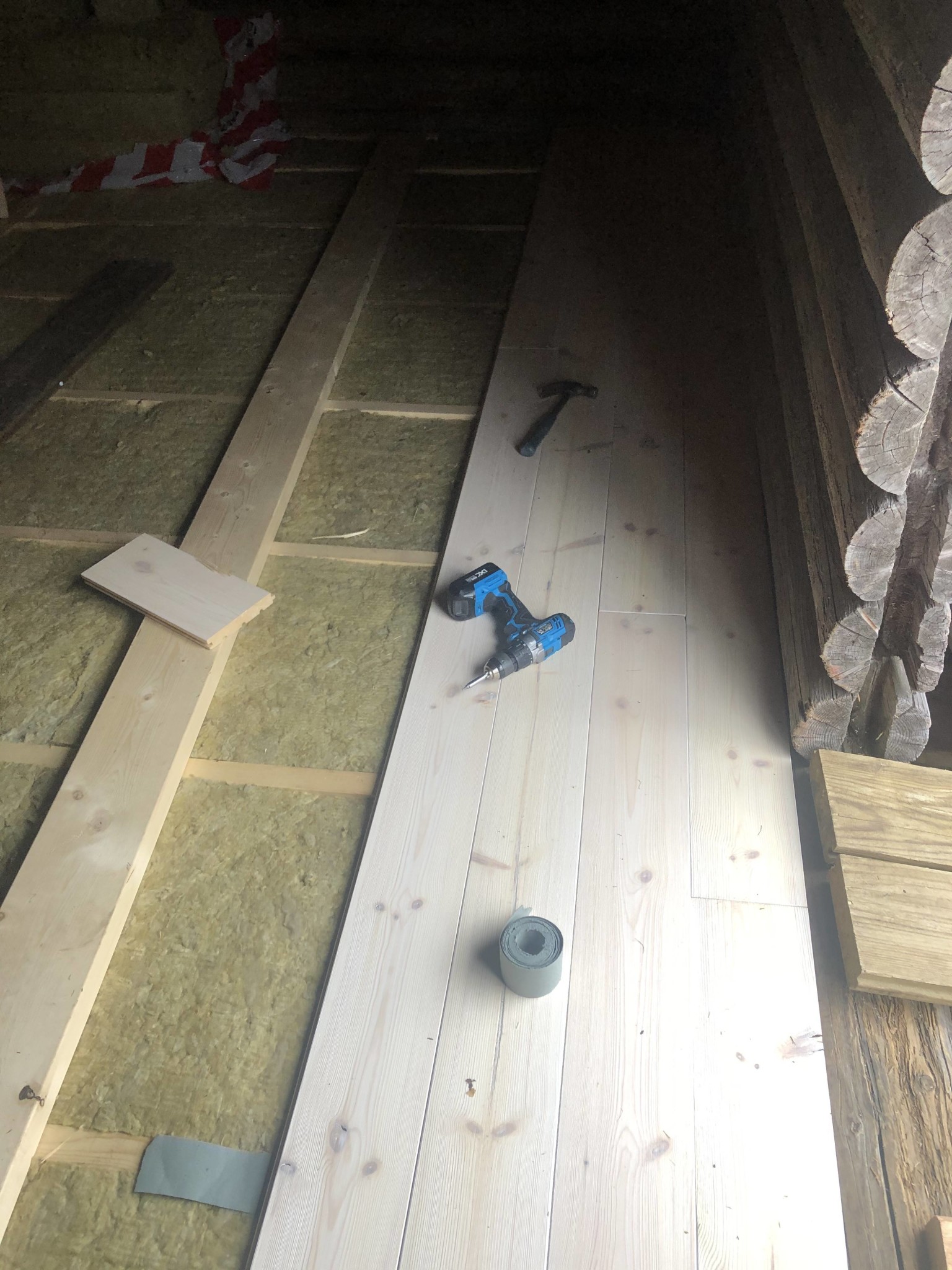

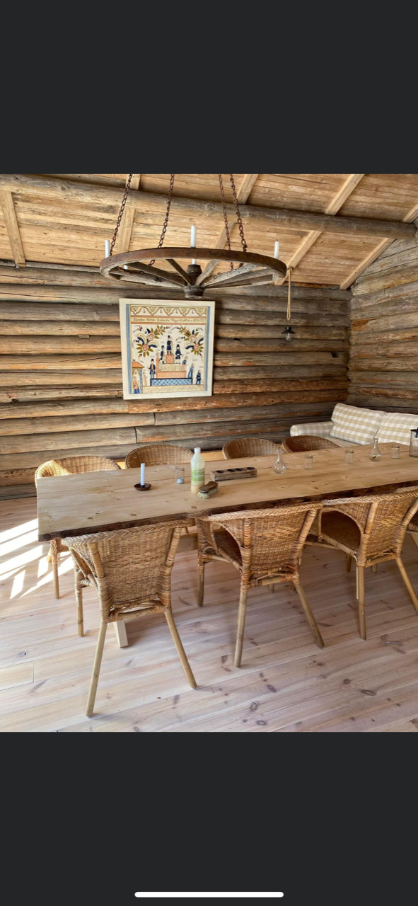

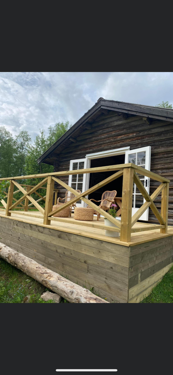

Jag drevade om igen nu på våren.. Det är ju inget "bostadshus" så det får duga. Bifogar lite bilder på färdig stuga.

Det blev ju hur snyggt som helst! Nytt tak också, ser du ut som. Virket på åsarna ser så färskt ut.
Vi har en timra på 3x3 som vi använder som en gäststuga sommartid. Förra ägarna isolerade med gullfiber och klädde in med råspånt invändigt. Den är öppen i nock, så, rafterna är framme. Med mörkt klickgolv och vitmålade väggar så som blev det riktigt ljust trevligt. Inget jag själv skulle ha gjort, men ibland är det bra om någon annan tänkter utaför boxen åt en antar jag.
Tack för bilderna, kul att se!
Wow, en så fin liten sovstuga och altan!
Jag gillar även vagnhjulstakkronan , har också en sådan gjord av ett spinnrockshjul. Den gamla bilden med livstrappan passa perfekt i din stuga!
Var kommer stolarna på samma bild ifrån?
