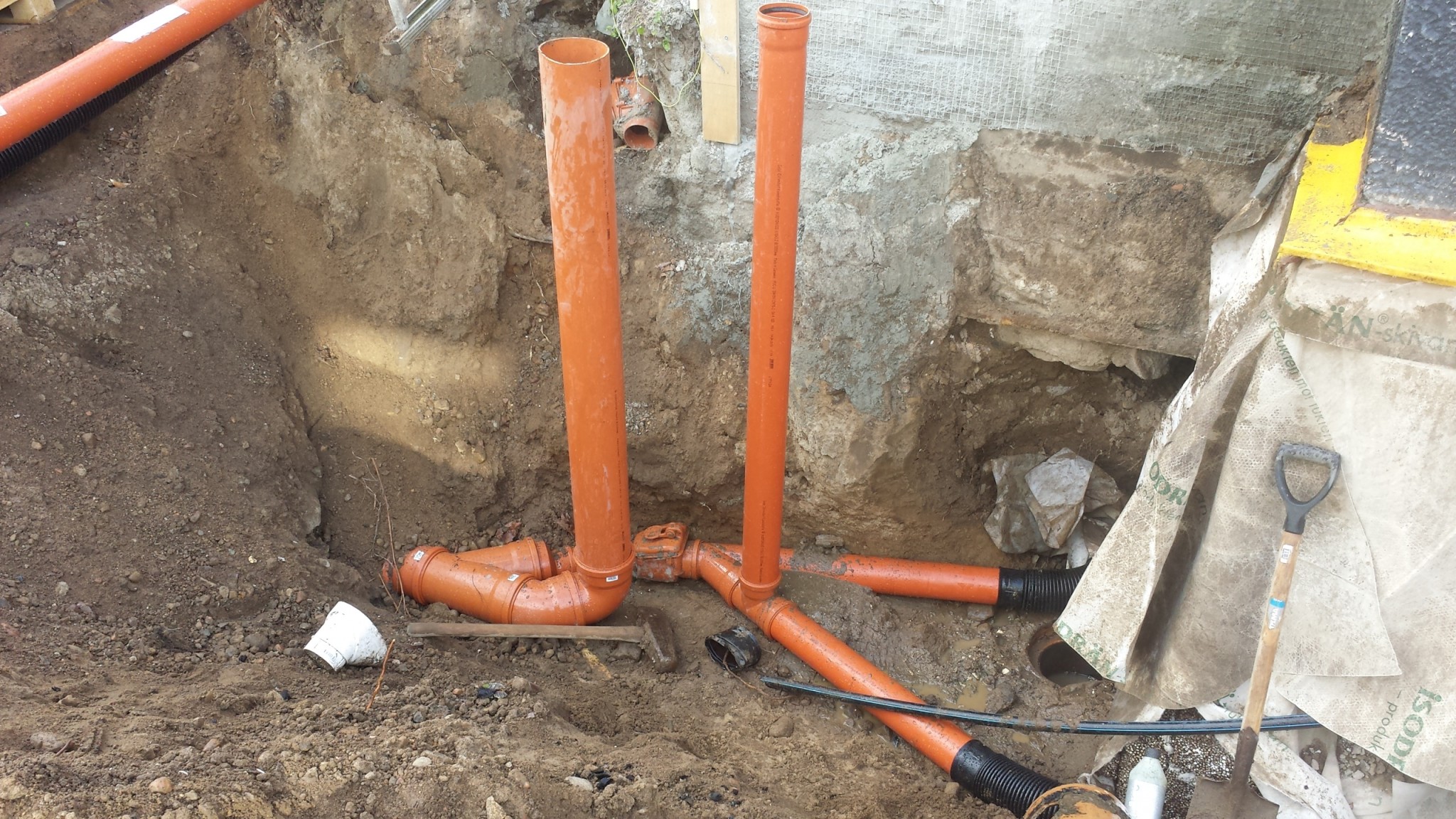

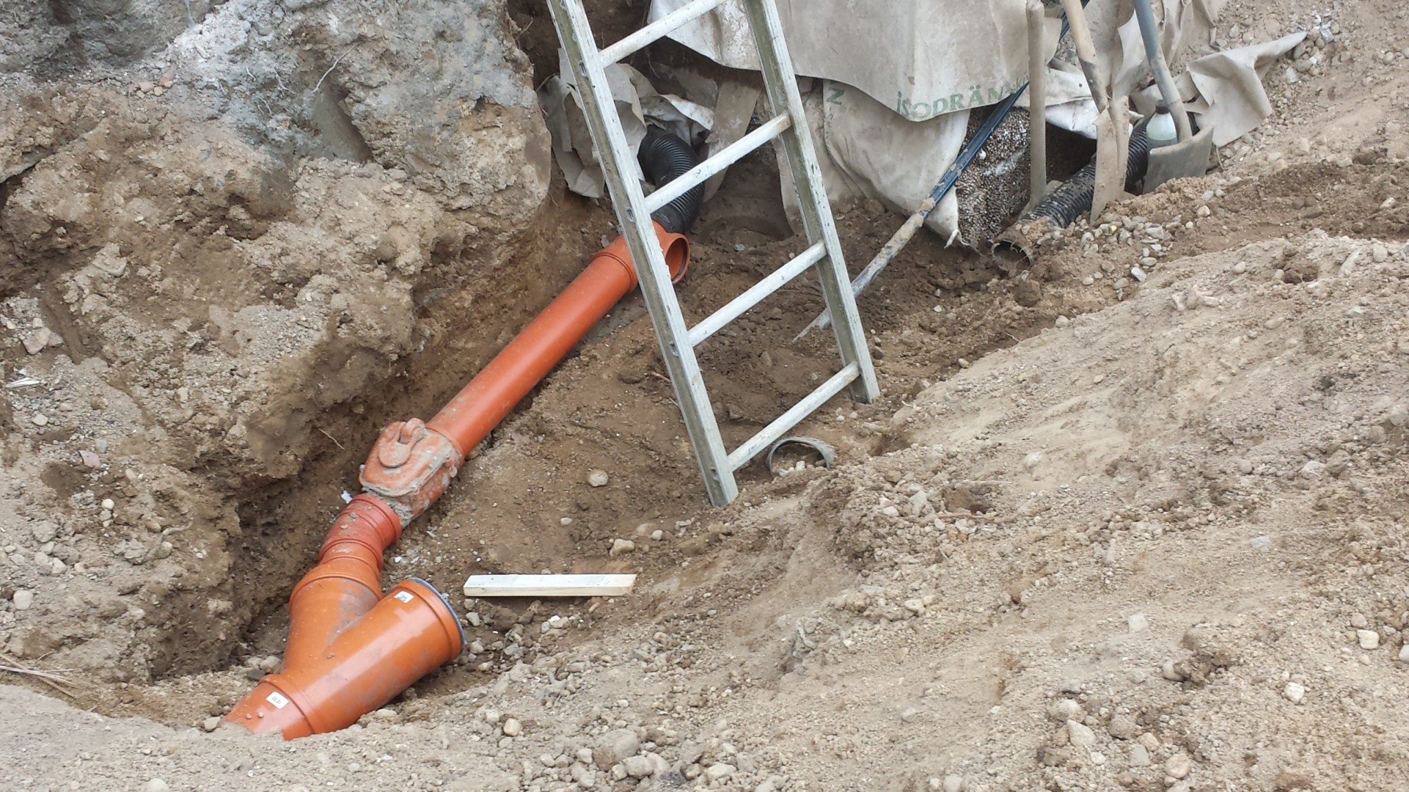

Jag är igång med att koppla om drän- och dagvattenledningarna vid mitt hus så att de ansluter till dagvattenservisen istället för till spillvattenservisen. Varandes en lekman på området så skriver jag för att få lite råd, tips och feedback på hur jag har gjort och tänker mig det hela.
Som man kan se på bilden kommer dräneringsledningarna att mötas ihop i ett 110 mm rör. Därefter följer en en backventil, och sedan vidare ut i ett 160 mm rör som leder till dagvattenservisen.
Total längd på dräneringsrören är cirka 40 meter.
Min fundering här är hur pass mycket flöde man kan förvänta sig från dräneringsrören?
Kommer det att vara tillräckligt med ett 110 mm rör för att hantera vattenmängden som uppstår vid häftiga skyfall?
Vad gäller dagvattnet så är min plan att ansluta en 90-graders vinkel till 160 mm-röret och köra ner ett motsvarande rör i vinkeln. Röret kommer då att sticka upp vertikalt. Jag planerar sedan att ta upp hål i detta rör och ansluta 3 inkommande takavvattningsrör på 110 mm vardera.
Kan det några problem med detta månntro?
Övriga synpunkter mottages tacksamt!

Det är det jag tänker, att det kommer inga syndafloder genom dräneringsrören i normalfallet.
Min fundering omkring dagvattnet är om ett 160 mm vertikalt rör är tillräckligt för att ta emot
dagvatten från fyra stuprör vid intensivt regnande.
Jag har dock funderingar på att låta röret gå
upp till marknivå och sätta dit ett lock/galler. Dels så att det kan spilla över i värsta fallet, och dels
för att ha möjlighet att spola ur dagvattenledningen om det någon gång skulle behövas.

Det är lite otydligt i din text, men har du dränrör och hängrännor på samma ledning innan backventilen?
Det är inte en bra lösning, då grunden får ta emot och infiltrera vatten ovanifrån.
Spolrör ska du absolut ha, det är bra tänkt. gärna ett par, dels i bortre änden, och dels efter backventilen.
Så här räknade någon i en annana tråd:
Dimensioneringen är nog inga problem. Om man räknar på ett 90 minuters 20 års regn så motsvarar det ungefär 20l/h per m2. Om man säger att takytan är 100m2 för att dra till med något motsvarar det 2 kubik i timmen som röret ska kunna svälja. Jag kollade snabbt på maxflödet på ett 110 mm vattenlås (massa böjar) och det har ett maxflöde på 9 kubik i timmen och då går det bara halvfullt. Räknar man med ett helt vattenfyllt rör ökar maxflödet med 240%. Även om man drar bort för ökad friktion på grund av längd på röret så känns det som om du har gott med marginal. Jag är dock ingen VA-ingenjör bör sägas.
