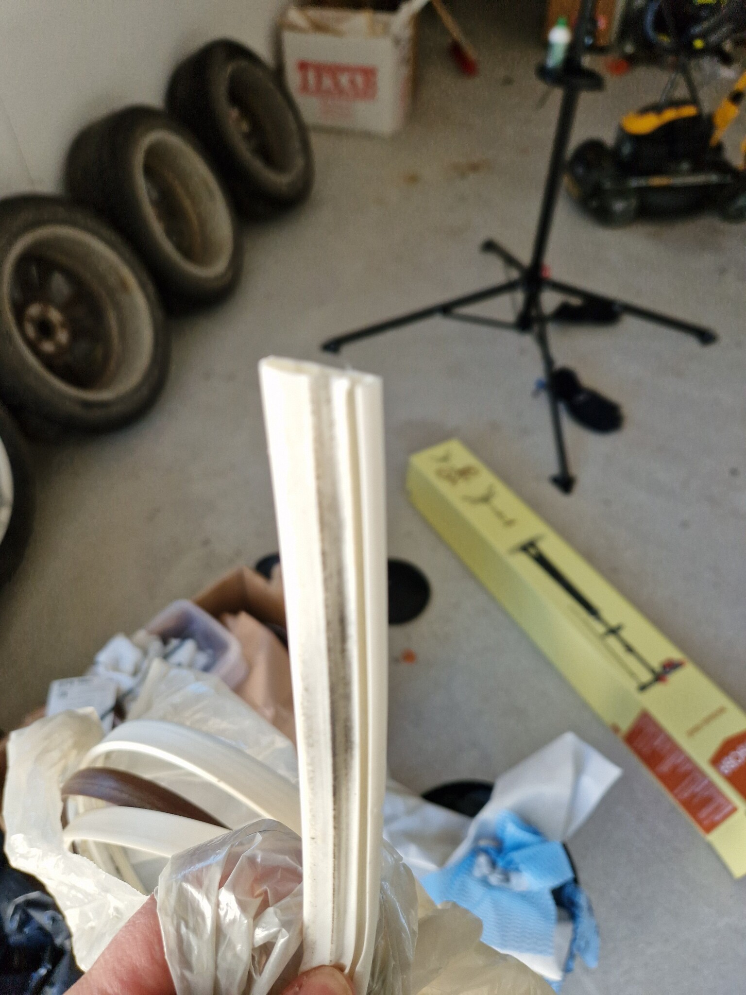

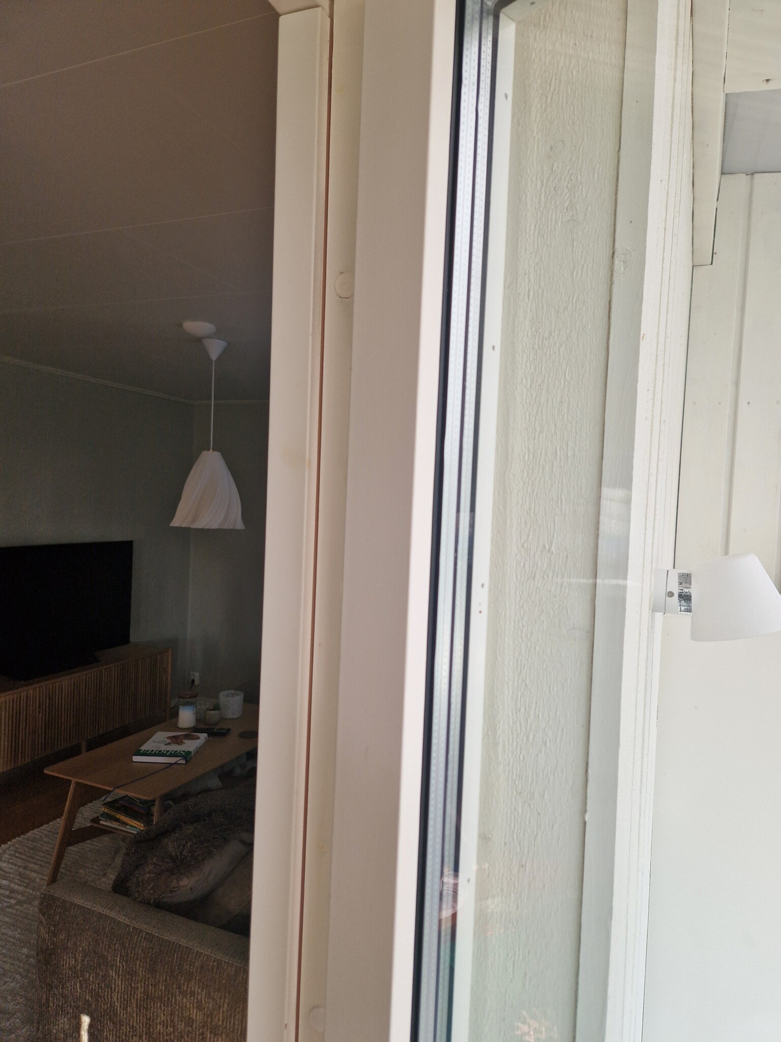

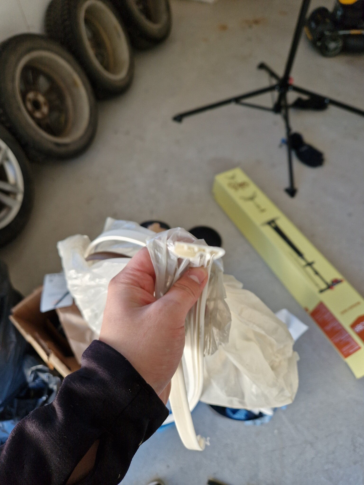

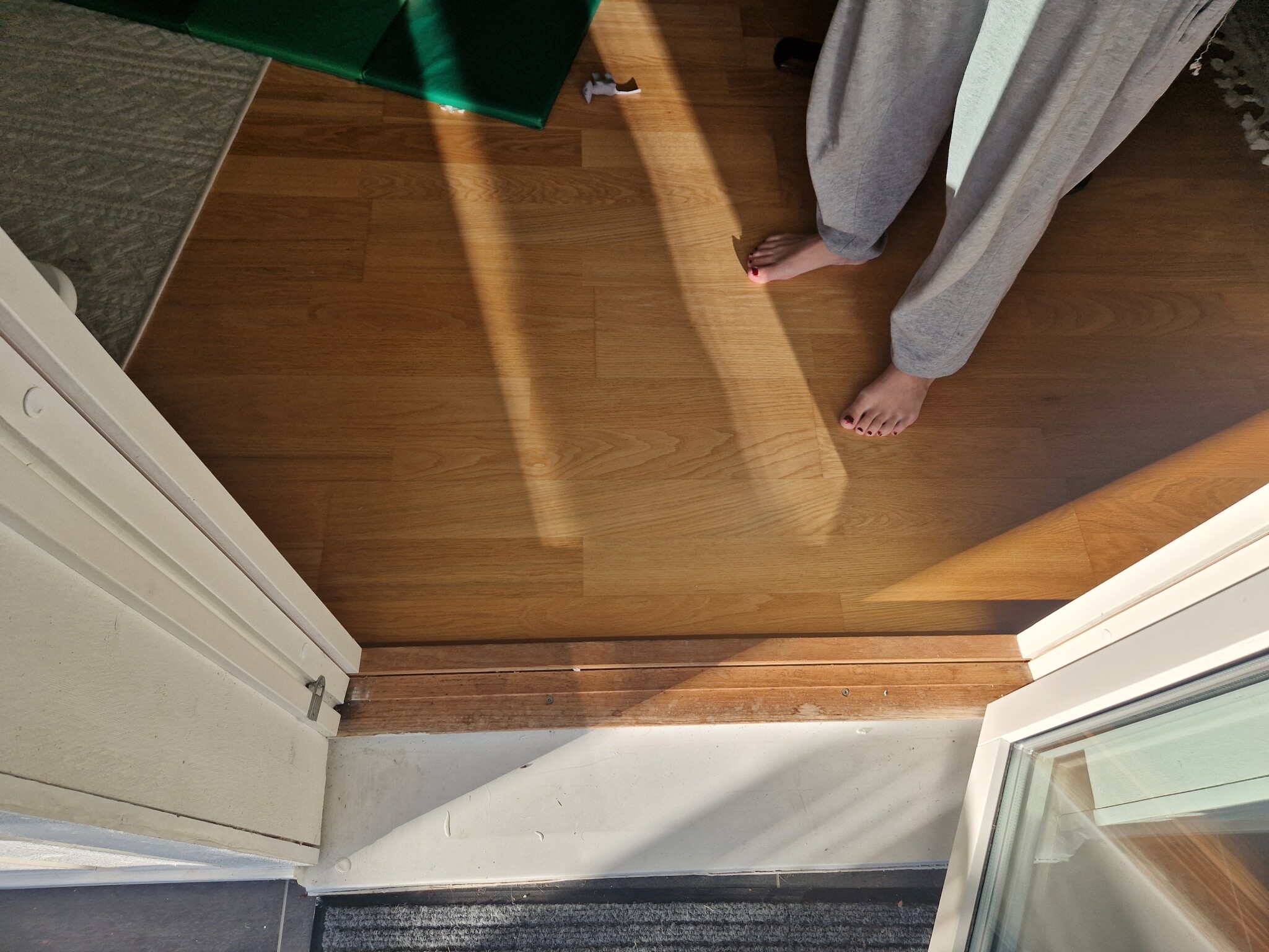

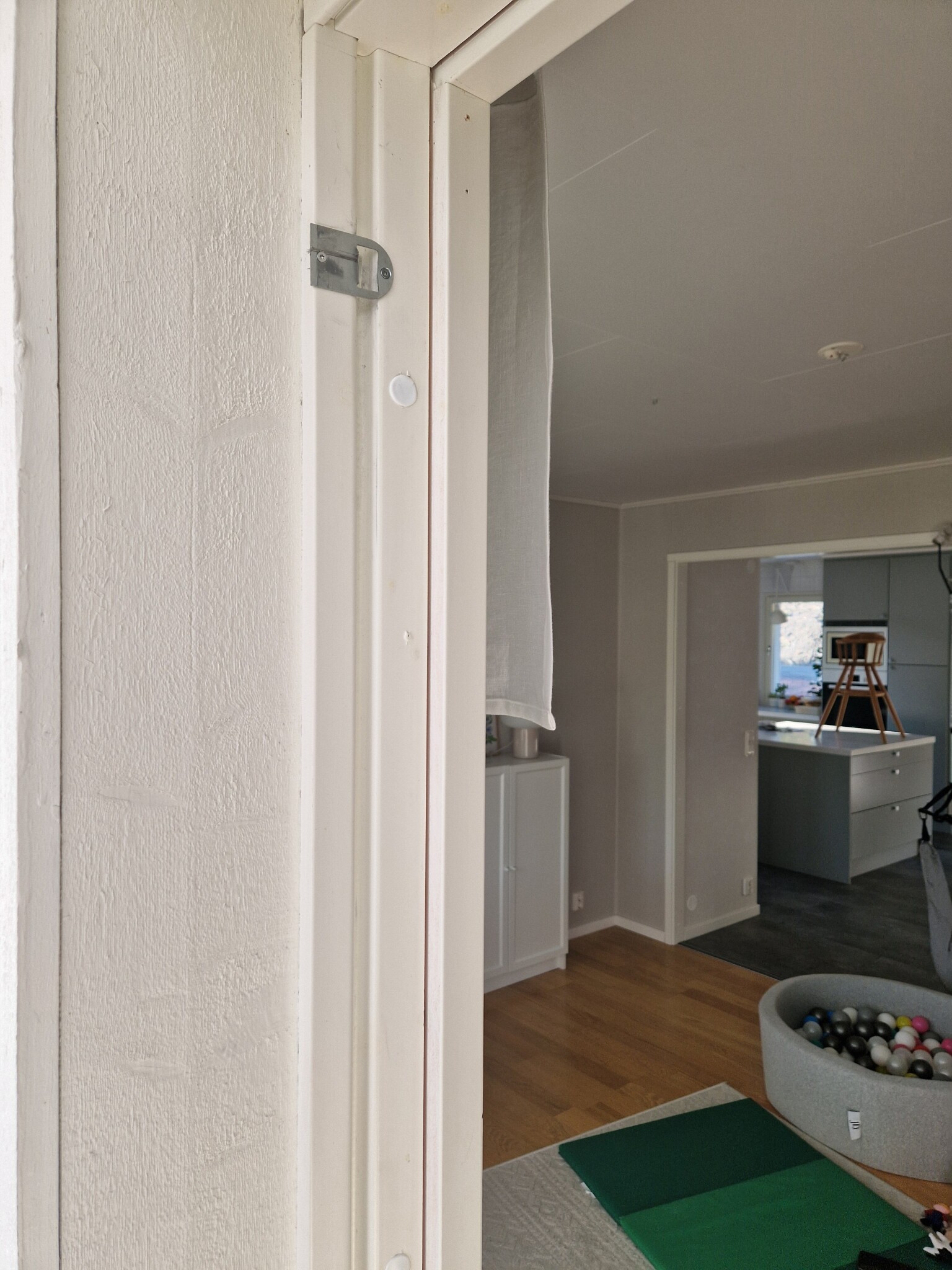

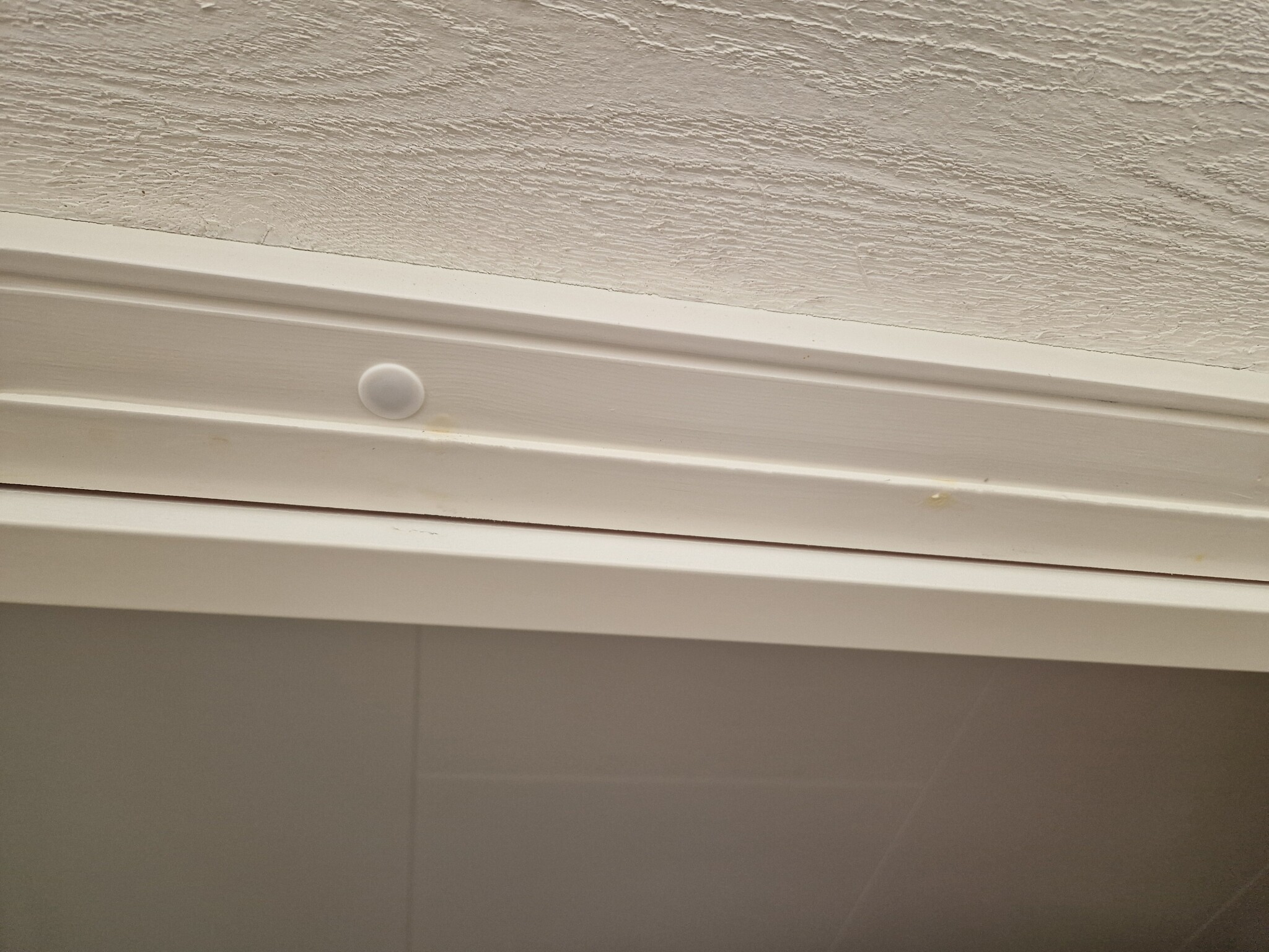

Hej! Dörrlisterna till altandörren hade torkat ut och dörren gick knappt att stänga. Kan någon hjälpa med vilken typ av lister man ska köpa? Bilderna visar springora där listerna suttit samt en av listerna. De var fastsatta med häftklammer. Springare är cirka 3.5 mm stor. Tack på förhand!
  • Öppning till altandörr med borttagna lister, tidigare fästa med häftklammer. Synlig interiör i bakgrunden och cirka 3.5 mm springor.
  • Bild på ett altandörrshörn inifrån, visar springan där dörrlisterna suttit som är cirka 3,5 mm stor.
  • Öppen altandörr med synlig dörrtröskel och spår där dörrlister tidigare suttit. Trägolv och personens bara fötter syns i bild.
  • Springa runt altandörr där listerna saknas, visar plats för tidigare dörrlister som hållits med häftklammer, cirka 3.5 mm stor springa.

Demmpa Demmpa skrev:
Skärpan på bilderna på listerna är så att man inte kan se exakt hur listen ser ut.
Listen ska tryckas fast i spåret, ska ej sitta med häftklammer.
Eventuellt kan det vara följande list,
[länk]

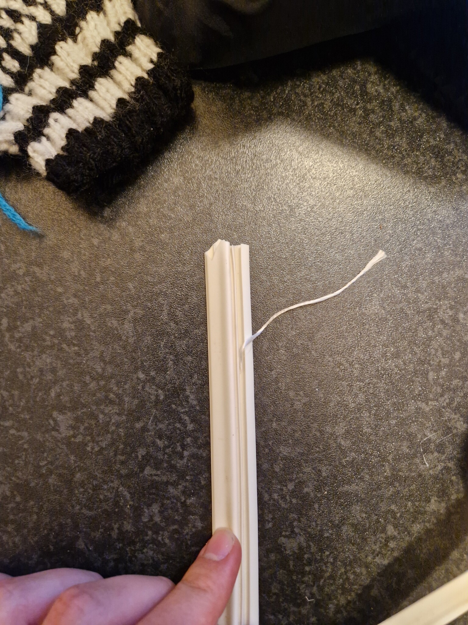

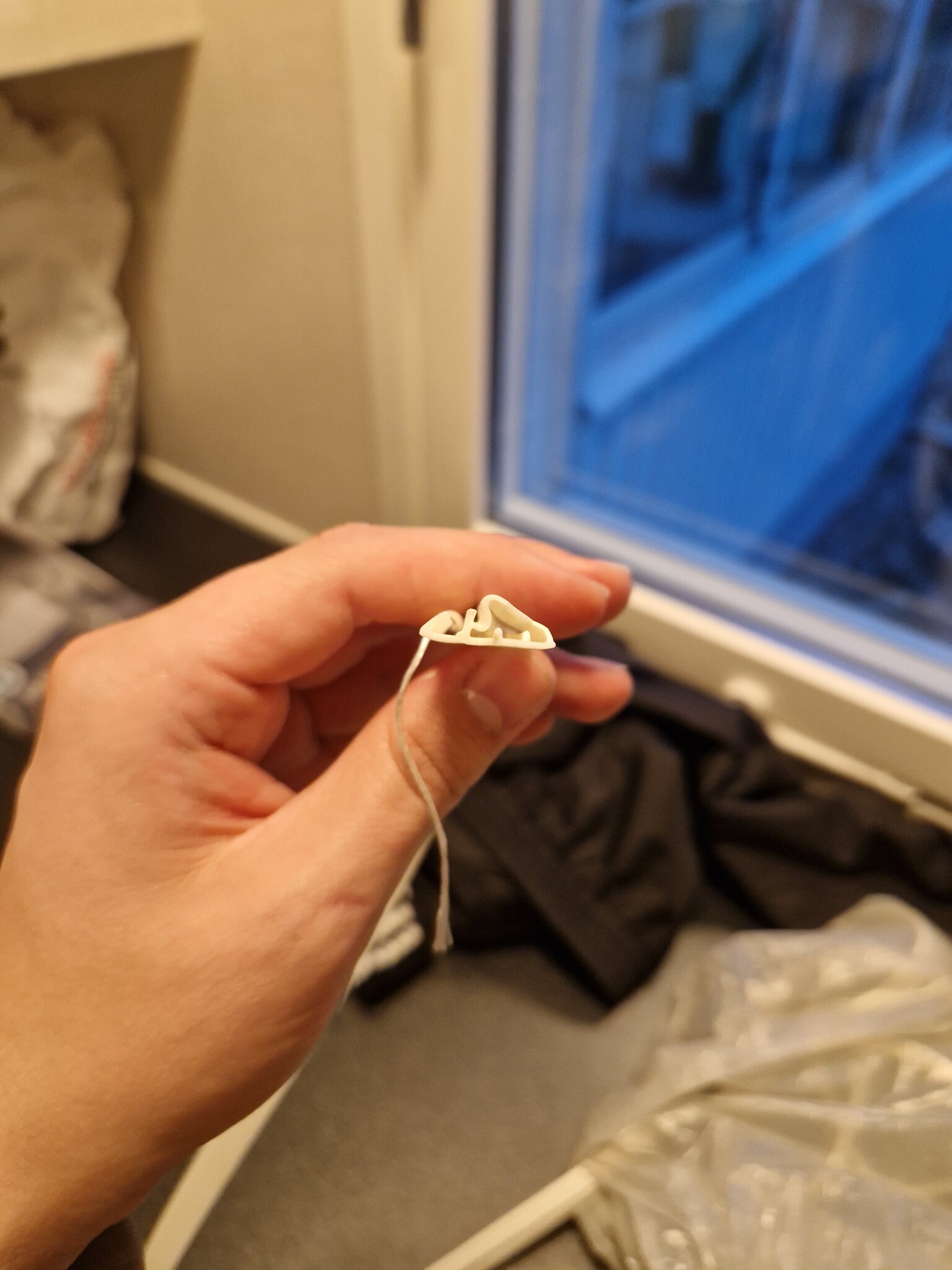

Här kommer en lite bättre bild förhoppningsvis, ser nog ut att vara den du länkade!
  • Hand håller en vit listprofil mot en bakgrund av ett fönster.
  • Plastprofil med en insida som dras ut med en tråd, placerad på ett bord bredvid en stickad grytlapp.
