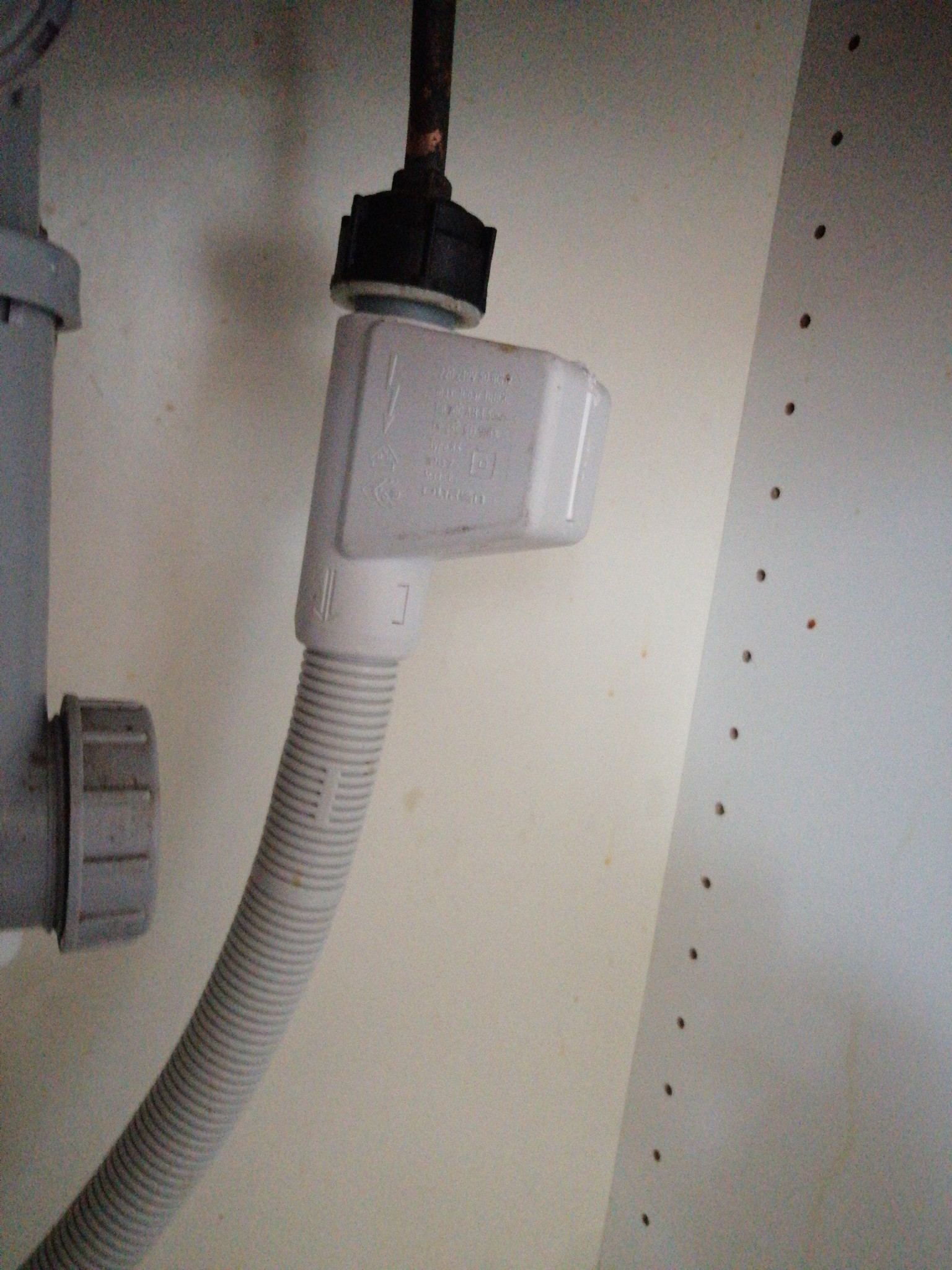

Hur får jag bort detta aquastop från vattenutloppet under blandaren?? Aquastop ansluten till en rostig vattenledning under ett köksskåp.
Varför ska aquastopet bort? :surprised::thinking:
Om du verkligen vill ta bort det så behöver du öppna baksidan på din diskmaskin för att få bort den. Det är tyvärr ingen reservdel du enkelt byter ut.
Om jag förstår dig rätt så vill du koppla bort diskmaskinen från blandarens utgående anslutning.

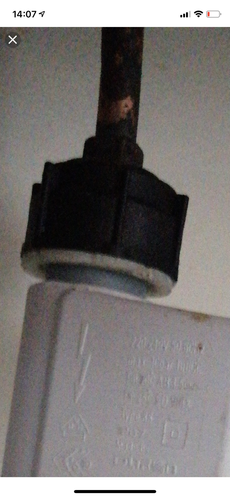

Ta och håll med skift-/fast nyckel i metalldelen i nederkant av kopparröret, sedan skruvar du på den svarta muttern (motsols) för hand eller med polygrip.
Svart mutter på vattenstopp anslutet till ett kopparrör, närbild som visar anslutningsdetaljer.
svarta muttern sitter på vattenstoppet.
Det är gängat i toppen så du skruvar bara......
Precis så, tack så mycket

Annan slang på nya maskinen.
Ah byte av maskin, då blev det lite klarare.
Glöm inte att stänga av vattnet (y)
