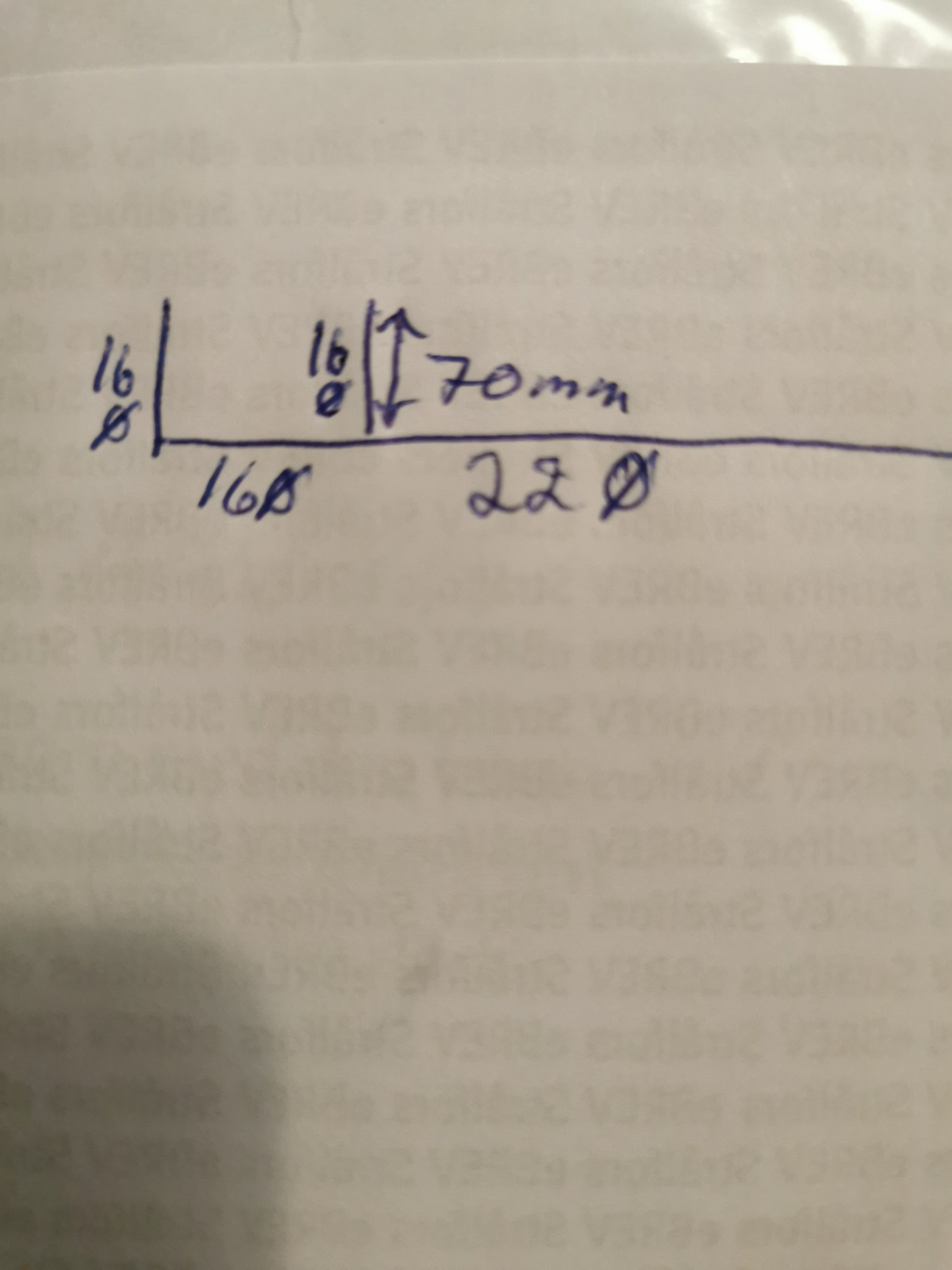

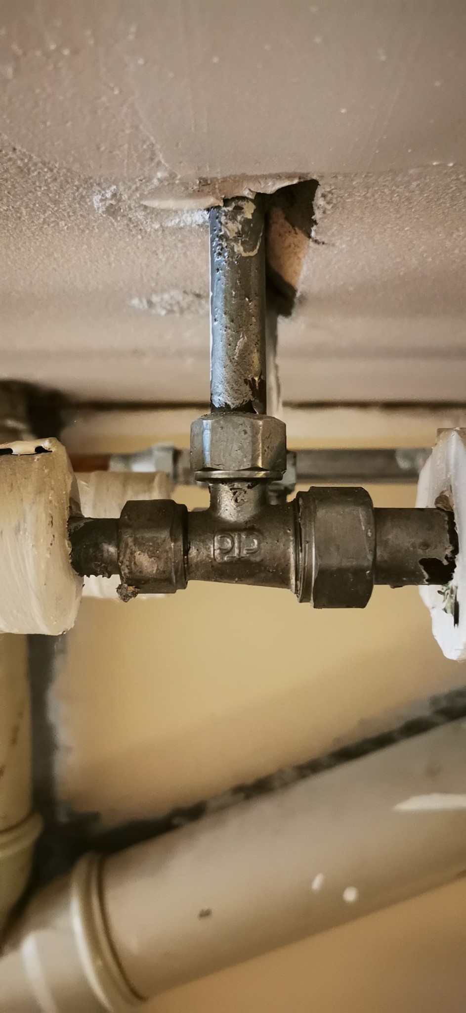

Hejsan, var på gång att montera ballofixer till badrummet jag renoverar men har inte rätt grejor...
1/2" verkade passa men stigningen blir fel... Och det är svårt att hitta något att byta ut då det sitter en T Nippel och rören som går in i den är 16mm, 16mm och 22mm.
Vill inte byta ut hela det befintliga systemet så en bra och enkel lösning vore på sin plats. Bifogar bilder...

Kan du sätta en kulventil på 22-sidan? Bara kapa röret och låta T'et vara oförändrat...

Gängan på t-kopplingen kan vara lite vad som, det är inte nödvändigtvis en vanlig rörgänga. Just den där kopplingen verkar vara en CTC så ska du mixtra med den måste du ha CTC delar.
Jag håller med johanfa, varför sätter du inte bara en kulventil på 22 mm röret? Skala bort lite isolering så kommer du åt. Kolla också om det är koppar eller stålrör. Är det stål behöver du lite extra delar. Jag rekommenderar vanligen Vatette kopplingar. De är lite dyrare men de finns överallt, i alla varianter och installationsinstruktionerna är utmärkta.
Det du har där är inte klämringskopplingar utan det äldre systemet kallat Securex och med kona. Det är inga standard rörgängor där så gör hellre som nämnts sätt in ventiler på 22 mm sidan. Då kommer du undan även den äldre dimensionen 16 mm och behöver inte röra i gamla kopplingarna som kan vara sköra och känsliga.Thyselius skrev:
