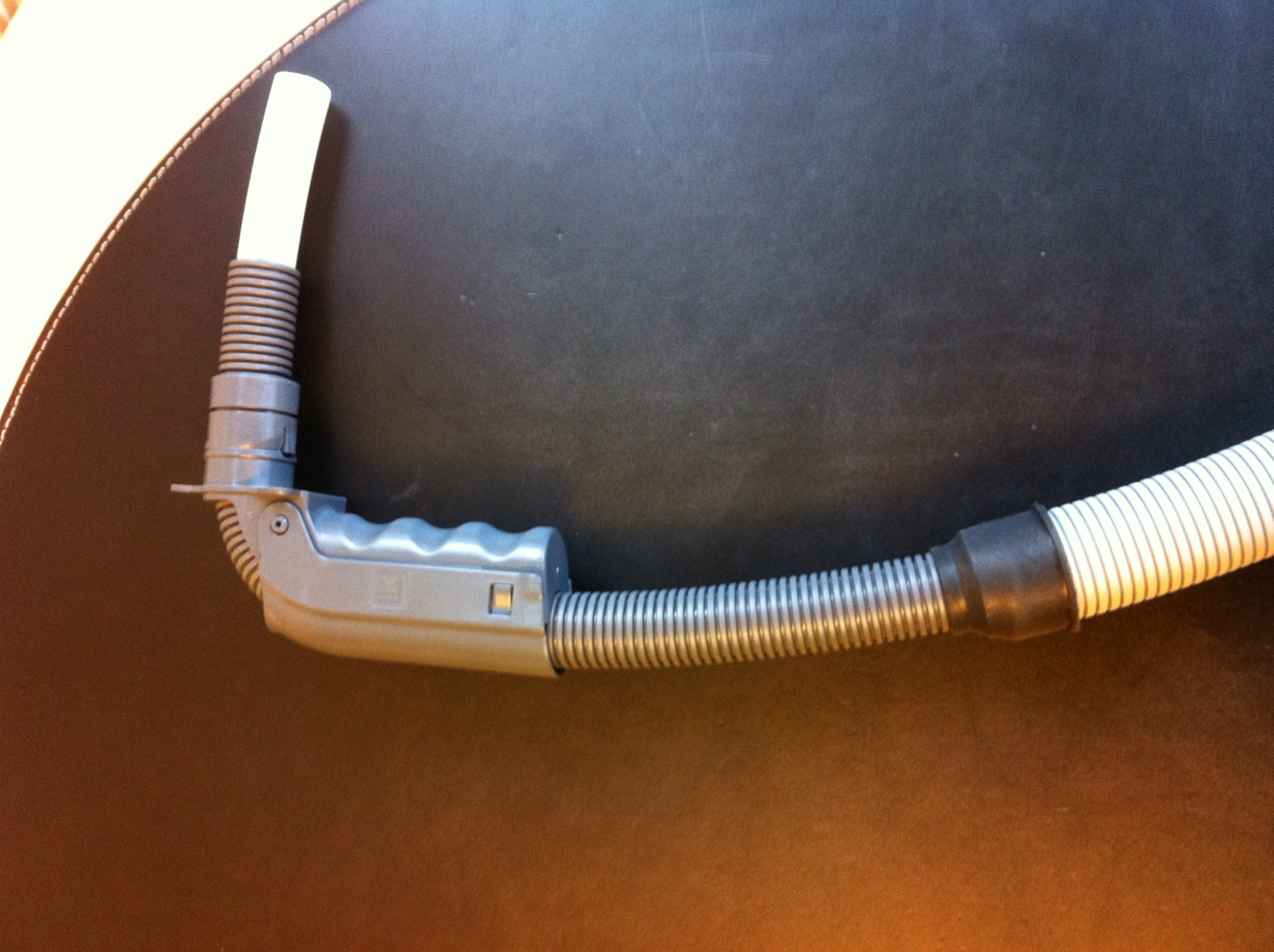

Nu har jag frågat LK om hur de tycker att jag borde lösa problemet. De rekomenderar att jag ska dra ett 20mm PEX och strax innan röret ska ut ur väggen ska jag skarva på ett 25mm skyddsrör. På det viset kommer jag kunna använda deras vanliga väggbockfixtur.
Nu kommer jag dock till nästa problem som jag hoppas att ni kan hjälpa mig med.
När röret kommer ut ur väggen vill jag kunna få på en vinkel för att kunna koppla in Vatettes badrumsfördelare men jag vet inte riktigt hur jag ska göra. jag är en riktig novis inom VVS så skälet till att jag valde att använda Vatettes badrumsfördelare är att de har så tydliga monderingsanvisningar att en novis som jag enkelt kan följa dem. Är det någon som kan ge lite tips på vilket material som jag bör använda?
