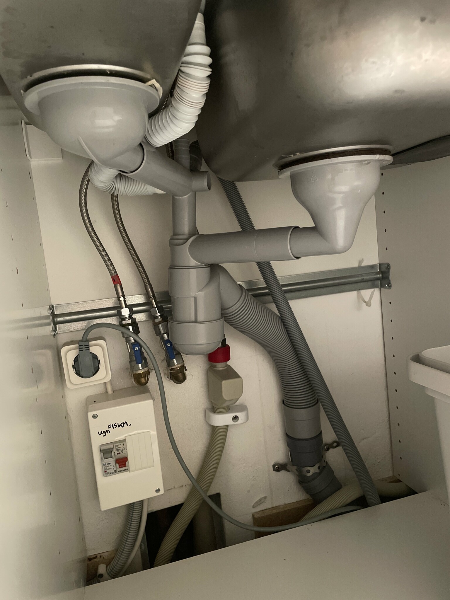

Hej forumet! Jag planerar byta bänkskiva i köket då den gamla i laminat är sliten. I princip alla grejer ska tillbaka exakt som nu efter den nya bänkskivan monterats. Jag har kollat upp de flesta moment men en sak undrar jag om detta forum kan hjälpa mig med: hur demonterar jag avloppet i köket? Bifogar bild nedan. Jag har förstått att man kan dra ut slangen längst ned vid avloppet in i väggen, men i övrigt finns det inte så mycket att skruva på? Vill helst undvika att hela vattenlåset etc följer med upp när jag lyfter bänkskivan... vart ska jag skruva för att koppla loss rören från diskhon bäst? :thinking: tacksam för svar!
  • Undersidan av en diskho visar avloppsrör, vattenlås och anslutna flexibla slangar i ett köksskåp.
A
Hmm tack! Jag har varit inne där och snurrat men: är tanken att skruva uppifrån bottenventilen? Jag kan inte se något skruvhuvud där... kan se detta i badrummen men inte i köket.

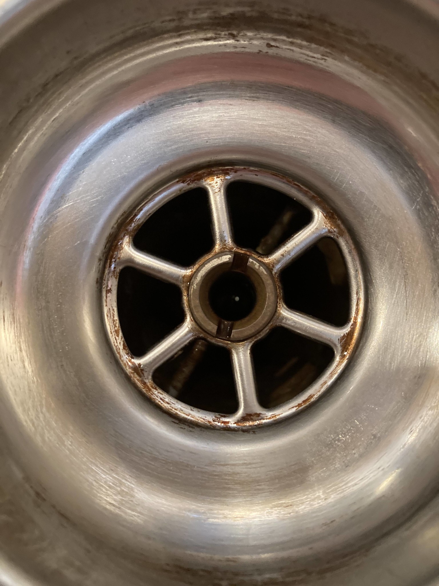

Så här ser det ut i diskhon
  • Närbild av en sliten diskhoavlopp med rost och kalkavlagringar.
Ja, där ska du lossa.
A
Tack! Då har jag en till dum fråga :). Spåret är säkert 15mm rakt över - ska man ha nåt specialverktyg för detta? Bredast bitsen jag har är 8mm. Hittar inte så breda bits för vanlig skruvmejsel...
P
Ta vad som passar,ett mynt kanske? skaftet på en gaffel,en kniv osv:)
Bronken
Du har säkert något annat som passar, typ skaftet på en matsked - och hoppas att det inte sitter alltför hårt.
Det finns maffiga skruvmejslar att köpa.
Protte
A
Lysande! Rotade fram en udda gaffel som passade perfekt :). Vad skulle man göra utan detta forum...(y)
