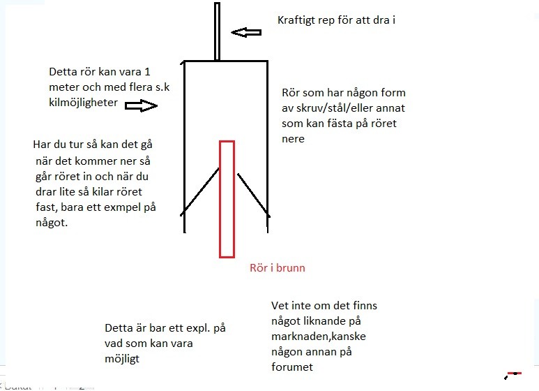

Är det en brunn med handpump uppe, då är uppfordringröret du tappat med ev en pumpstång i, i botten finns kanske bara en sil då allt vad backventiler är sitter på pumpstången som löper i röret , knepigt att få grepp på det, du måste få något över det röret.
Gjorde en lite skiss på exempel , kan gå men har det bara i huvudet och inte i praktiskt bruk mer än i mindre form
  • Skiss av rör i brunn med rep för att dra upp ett tappat uppfordringsrör, inkluderar förslag på fästlösning.

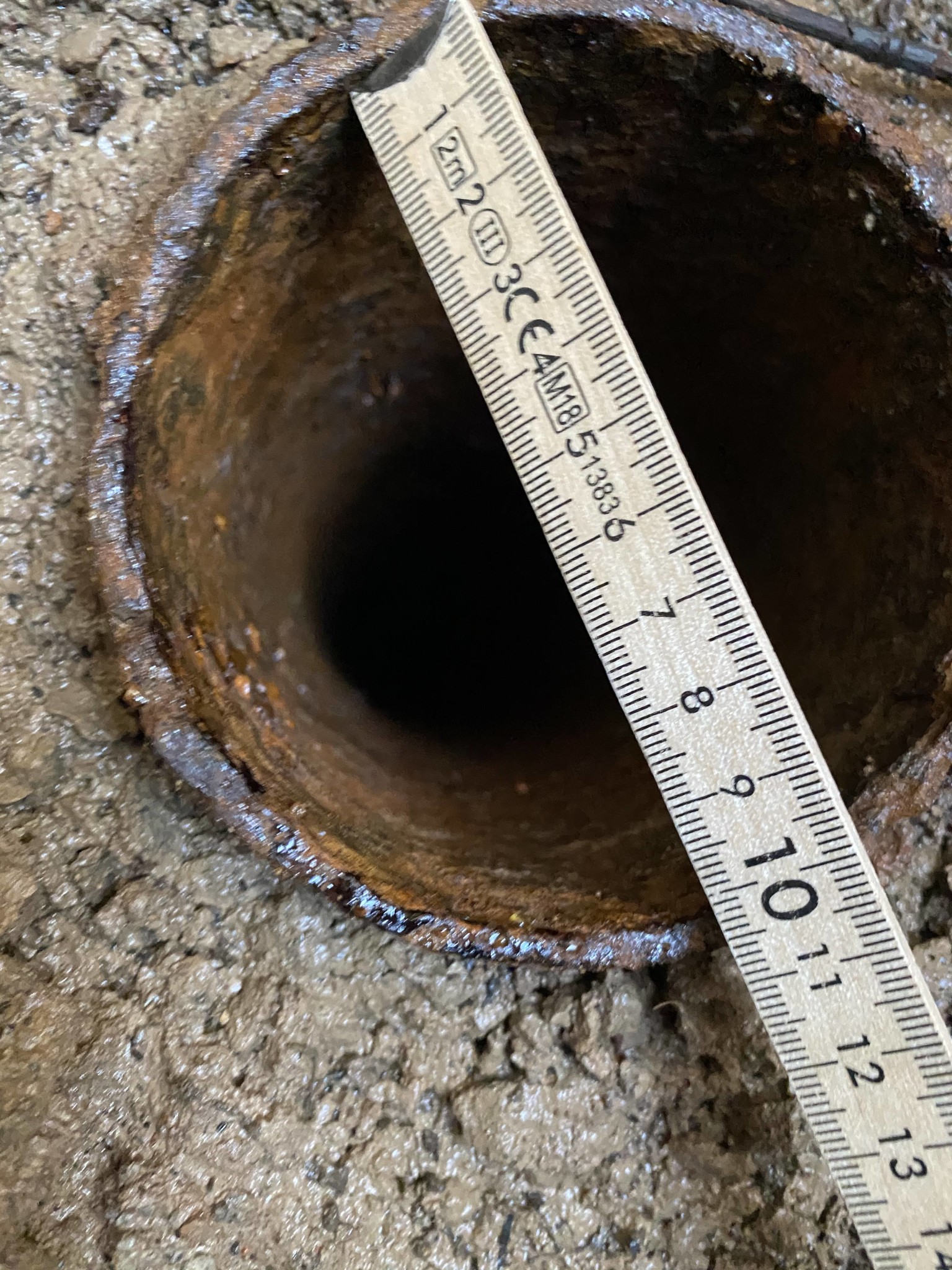

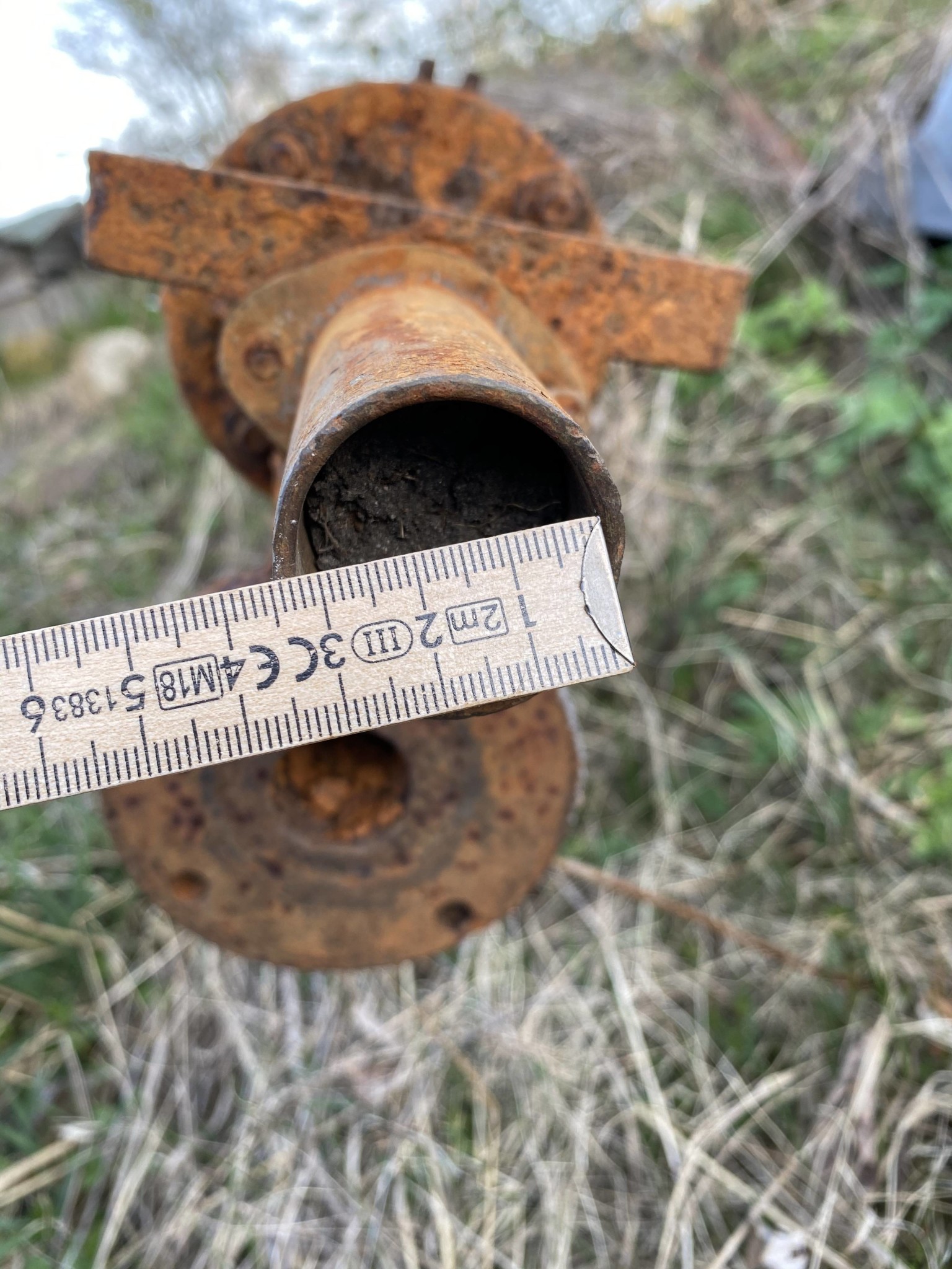

Jordfylld rostig metallrörbit med en tumstock framför, visande mått mot ett suddigt bakgrund av utomhusmiljö.
Rostig rörbit med tumstock för mått, ner i ett borrhål.

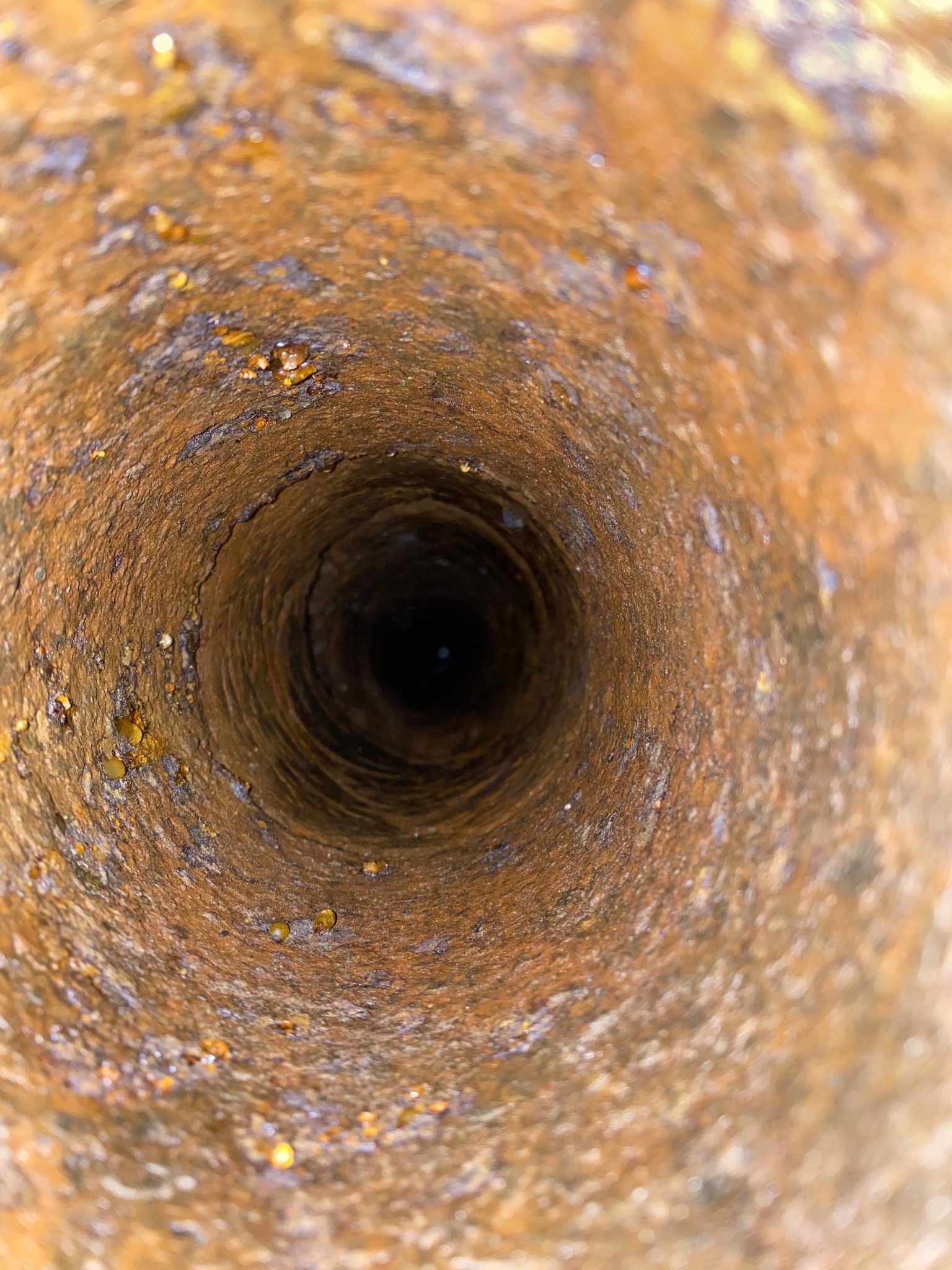

Närbild av toppen av ett rostigt borrhål som sträcker sig 11 meter ner.
Lägger till dessa tre bilder så får ni en uppfattning.
Magnet från fiskebutiken som orkar 400kg har jag testat.
Idén om ngt som expanderar har jag funderat på men inte hittat.
Rörbiten som är kvar uppskattar jag ha sin topp ca 11 meter ner i borrhålet.
Hänger med, det är en handpump som ska stå ovanför, det som jag skissade om finns nog inte i verkligheten kanske, utan får var lite uppfinnarjocke för det. eftersom det är en lång bit som ramlat ner så trycker den bra mot botten, en sak som KANSKE kan göras att tar en 5 mm lina i metall , bokar till i ändan en vinge ut på 5 cm och släpper till botten, därefter så roterar du tråden tex med en sladdlös borrmaskin ( du måste ha 1 meter fritt ovan foderröret ) pass på bara om den biter.
Beskrivning vad som händer: När linan börjar rotera så kommer den att ställa vingen mot röret och bli lite fast där, med påföljd att den kommer att tvinna sig runt röret och nypa hårt. VId lyft så tar man det försiktigt och inga ryckiga rörelser. Som info så är detta en klassiker i EL-sammanhang och kallas för att fiska, men då använder man pianotråd

låter helt klart som värt att prova.
annars är det att låta tillverka något man för på och som nyper åt när jag drar upp. Hmm får fundera på det mer å under tiden jag provar tråden. Tack.
