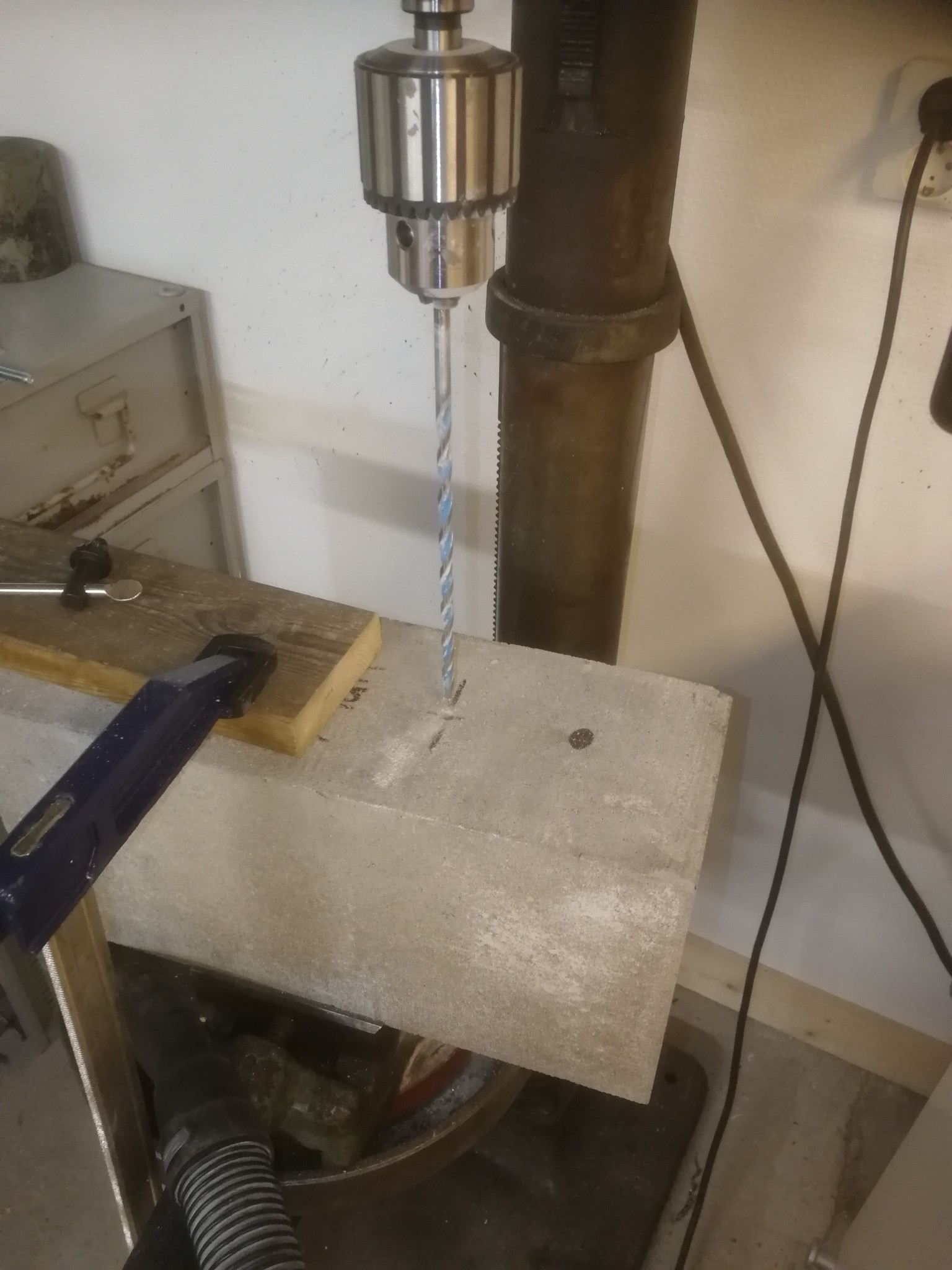

Jag tycker den är grymt bra så jag har aldrig riktigt idats testa någon annan. En bild när jag borrade genom 19cm mursten med en sådan borr (Pelarborren är enbart för att göra hålen lite mindre sne). Murstenarna är gjorda av betong men den är långt ifrån lika hård som vanlig byggbetong utan luftigare och porösare men trots det betydligt hårdare än både tegel och lättbetong.
Borr i pelarborrmaskin genomför borrning i en betongmursten med synlig borrspån och verktyg i bakgrunden.
(detta är inte mitt normala användningsområde, tänkte bara det var lite kul OT)
