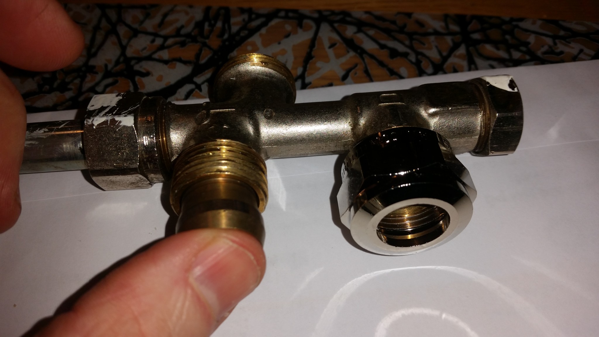

Köpte begagnat element med radiator koppel Danfoss. Beställde Danfoss inloppskoppling m22 för dessa, för de följde inte med. Men de passar inte. Konan går inte in i kopplingen! Hjälp?
Hand håller en Danfoss inloppskoppling bredvid ett begagnat element, passar ej ihop.
Det verkar efter att ha googlat runt lite, att det förr fanns en M21(!!)-gänga på danfoss radiatorkoppel. Hur tänkte dom där? Så min M22 gick att skruva på eftersom stigningen var densamma. Tänkte inte att det var lite sladdrigt.
Rsk-numret är 4816518.

Hej, stötte på samma problem precis, hur löste du detta?
Är det kanske bättre att köpa nytt koppel?
(kollade upp mina gamla mail)
Beställde två st M21 konor enligt RSK-numret ovan av Frej Jonson i Frölunda, det kostade 116:- för två stycken.
