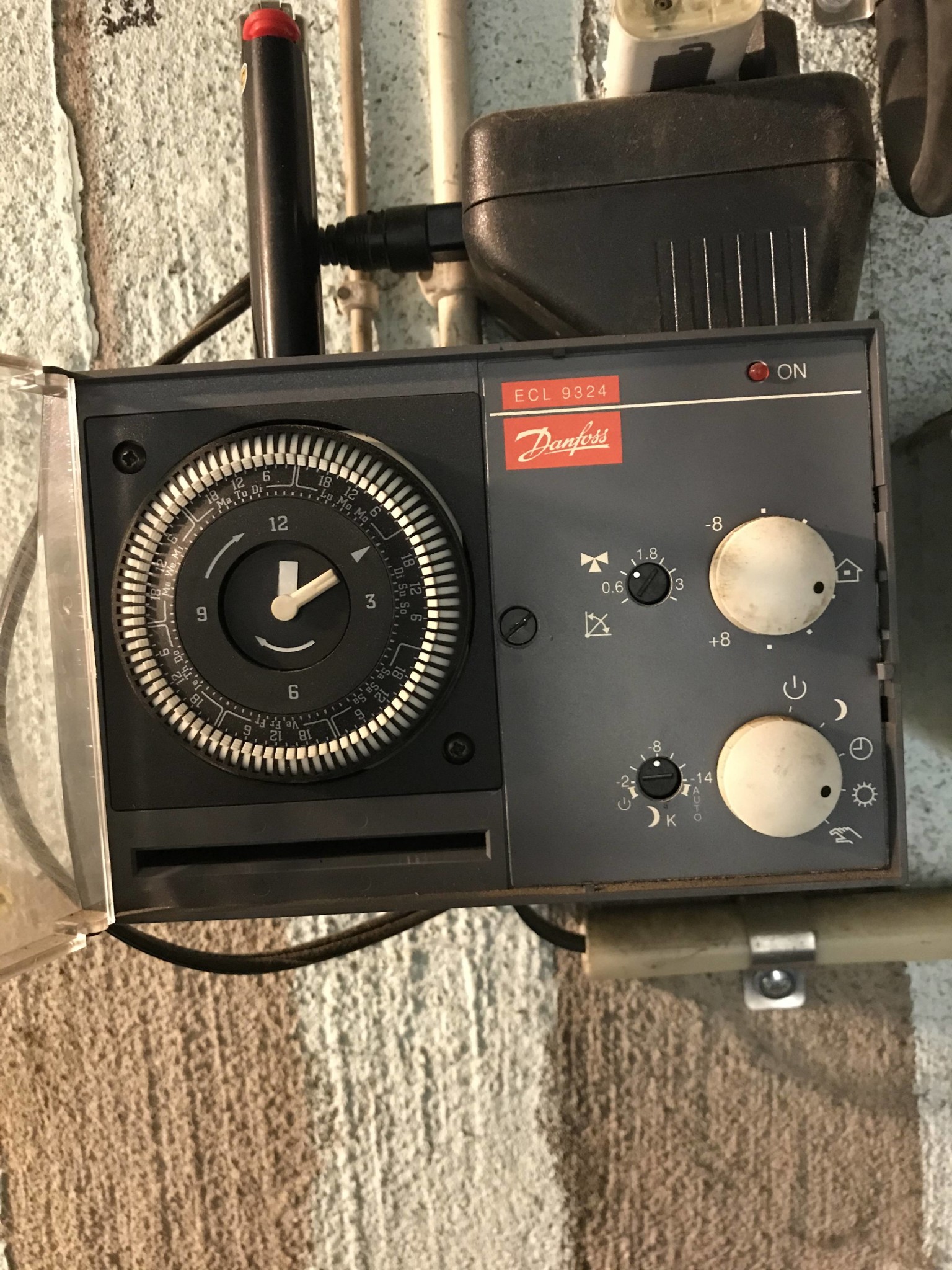

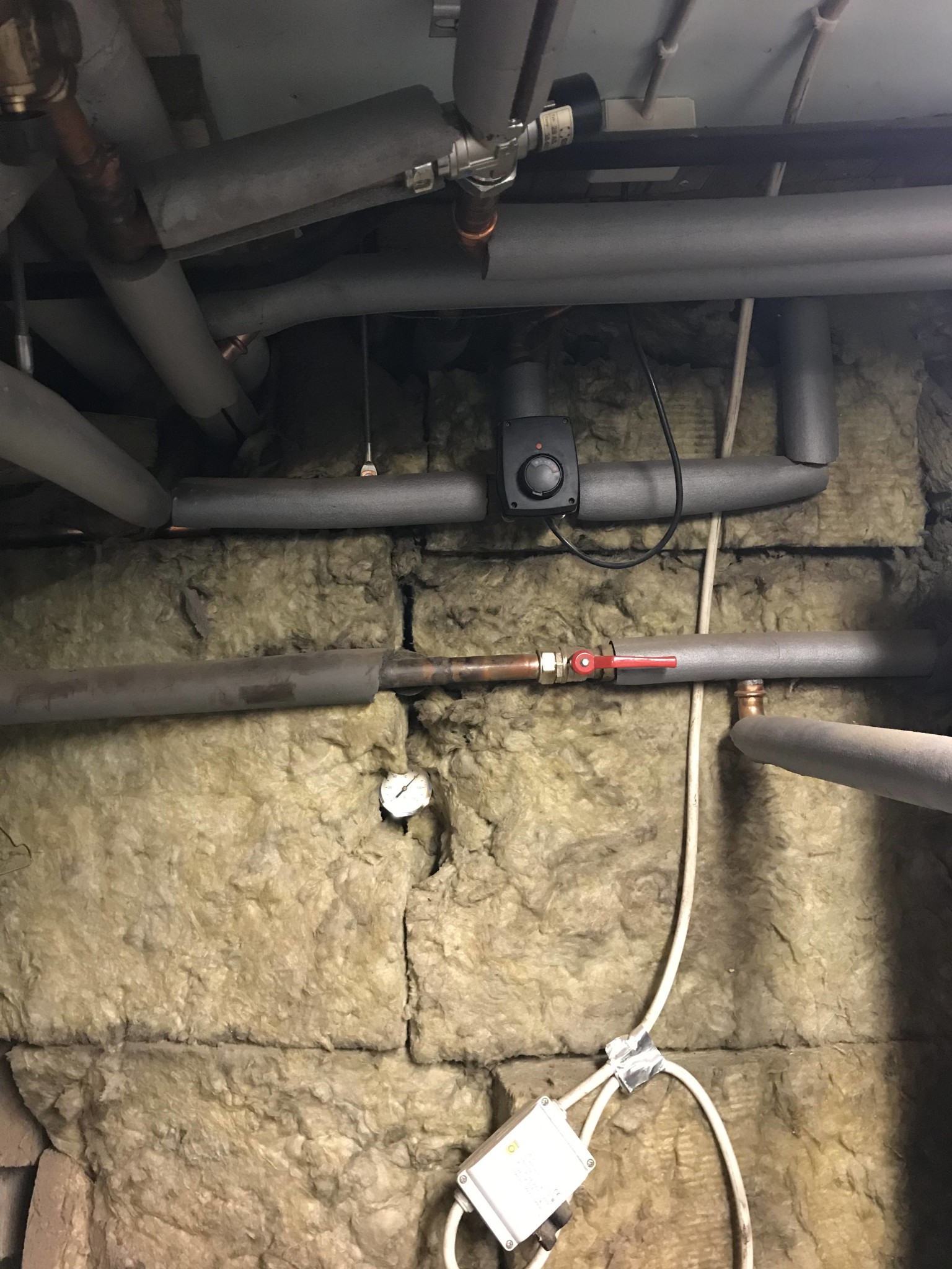

Jag postar 2 styck bilder, hänger dessa två komponenter ihop på något sätt? Hur gungar detta någon som har erfarenhet?
jag eldar med Vedex 3000 mot 1500 liter ackumulator, 3x500.
Jag skulle även vilja ha tips om nyare varianter Av automatiska shuntsystem.
  • Isolerade rör och komponenter för värmesystem i ett pannrum, inklusive en möjlig shuntmotor.
  • Danfoss tidsinställd styrning för värmesystem med knappar och röda indikatorer på, fastmonterad på vägg.
Klart dom hänger ihop första bilden reglermotorn på shunten och den andra bilden den del som styr den mot utetempem och framledningstemp, fungeran den så gör inget, tveksamt då eliminatorn ligger oansluten till ett vägguttag ovanpå reglercntralen

vad skall shunten stå på då?

Småland bor jag i. Vad skall shunten stå på då?
S
Har du inte ändrat något på shuntstyrningen kan det vara lämpligt att använda dom inställningar som redan är gjorda.
Är sannolikt lämpligast för huset och injusterat av förre ägaren.
Vad händer när du ansluter reglercentralen?

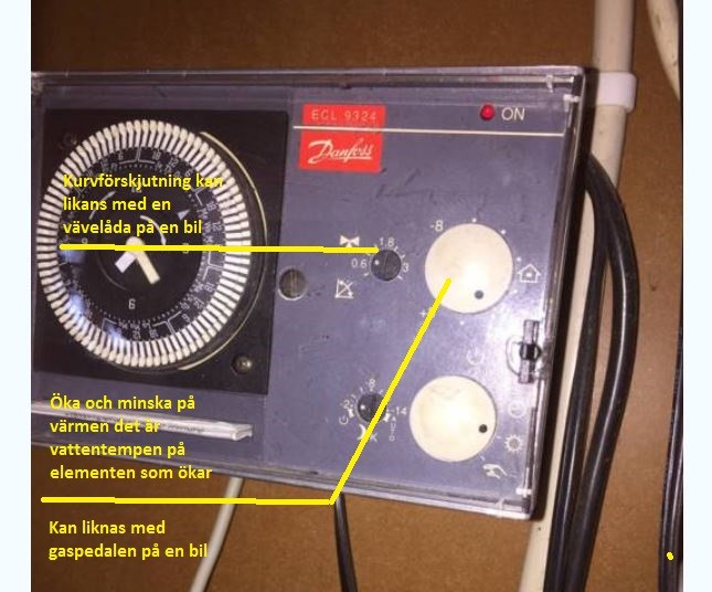

Du får lite uppgifter son passa här,kikade på din central där och det verkar vara en bra inställning, du kan se lite på min bild och tänka lite, finjusteringen liknas vid gas på en bil och kurvan som växellåda på dito, Sen har du hela manualen i den här länken.
http://www.varmevarden.se/assets/ECL-9324.pd. den typen är av äldre art och finns inte mer, men så länge den fungerar är den bra och framför allt mycket enkel att justera. Det nedre vita vredet ska stå sol

shuntstyrningen är den på första bilden?
[länk]. den typen är av äldre art och finns inte mer, men så länge den fungerar är den bra och framför allt mycket enkel att justera. Det nedre vita vredet ska stå sol
Tack så mycket.
Där du säger att den skall stå på solen, ställde jag på uret för jag vill ha lägre temperatur på natten.
Har vart och gjort mina inställningar nu och sen blinkar den två gånger sedan fast sken.
Skall gå ner om en timme igen och se om det är fast sken hela tiden.
S
Shuntstyrningen består av reglercentralen (andra bilden) och ventilmotorn på shunten (första bilden) plus en framledningsgivare som sitter på röret till elementen efter shuntventilen och en utegivare som brukar placeras på norrfasad.
Immobil
När du sätter i onvertern 220/24V i vägguttaget så kan motorn börja röra på sig , för att prova så skruvar du upp finjusteringen till + 8 och väntar ( 90 graders gång tr ca 90 sek ) och sen skruvar du ner en till - 8 då kommer den att gå till ändlägena för motorn.
Som slutinställning ställer du den 0 och avvaktar 1 dygn,för kallt öka ca 1 grad, för varmt minska 1 grad, det är vattentempen som ändrar sig ( och inte tempen i huset som många tror ) till elementen som värmer huset
Vid fast sken är den nöjd för inställd temp,blink betyder att den arbetar för att hitta rätt temp ut till elementen + eller -
Immobil
Det hände inget med motorn när jag satte på minus +8 och sedan -8.
