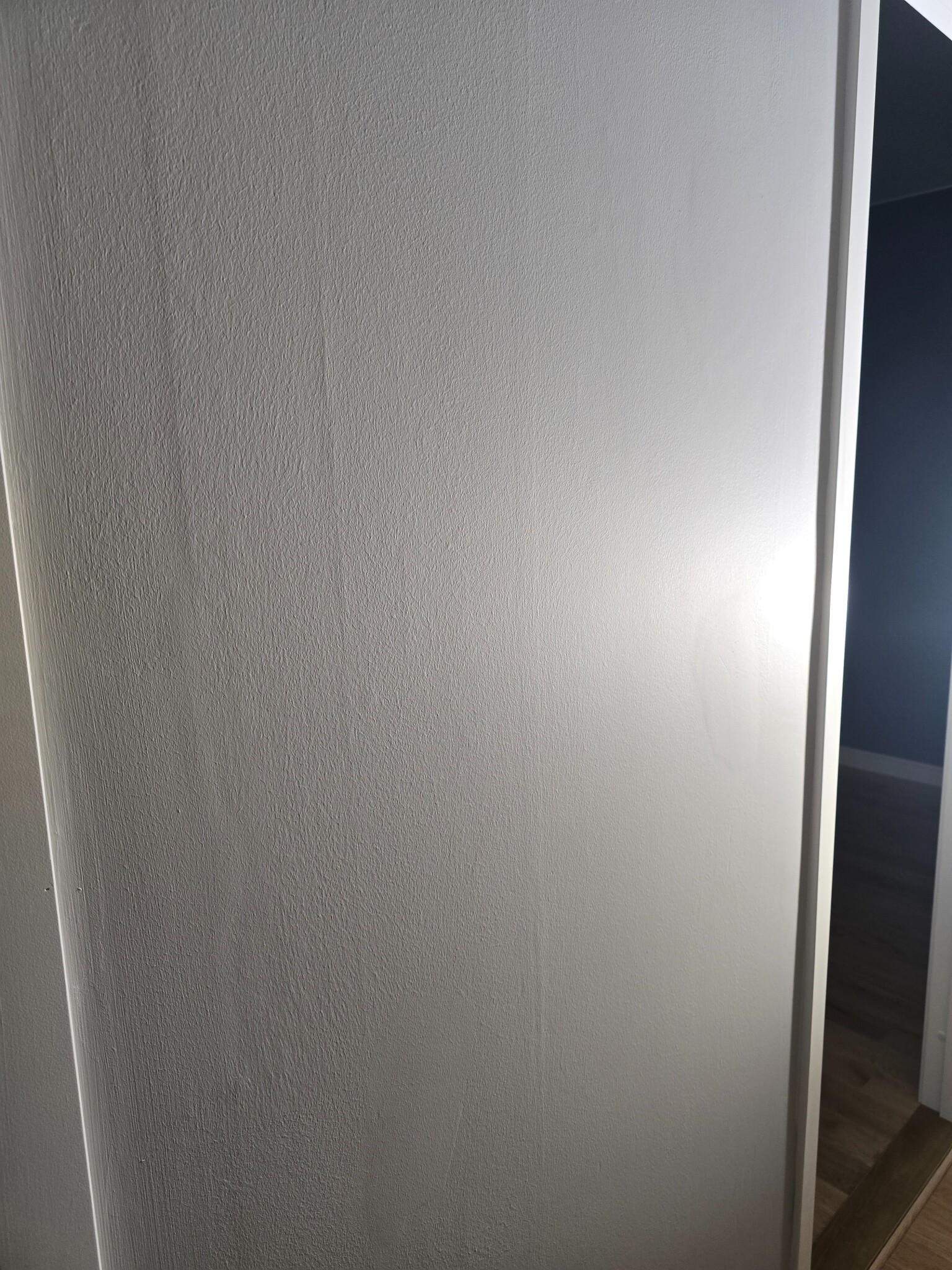

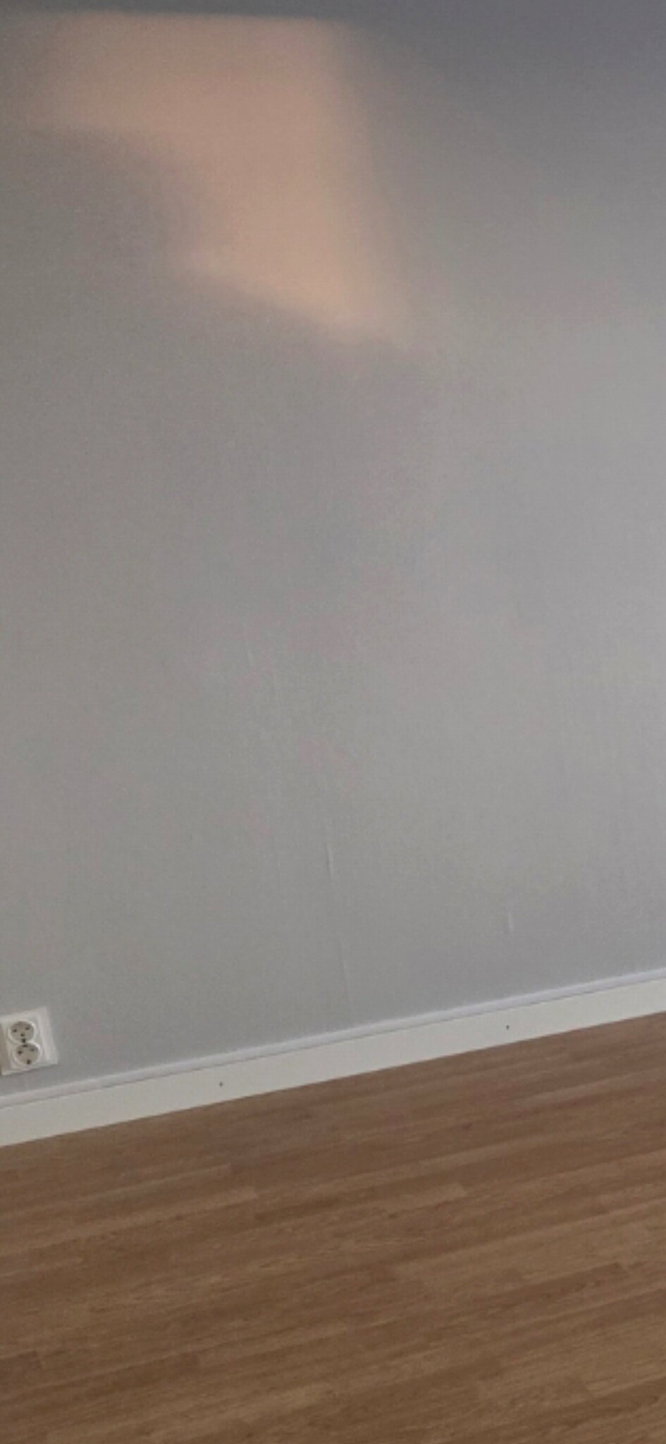

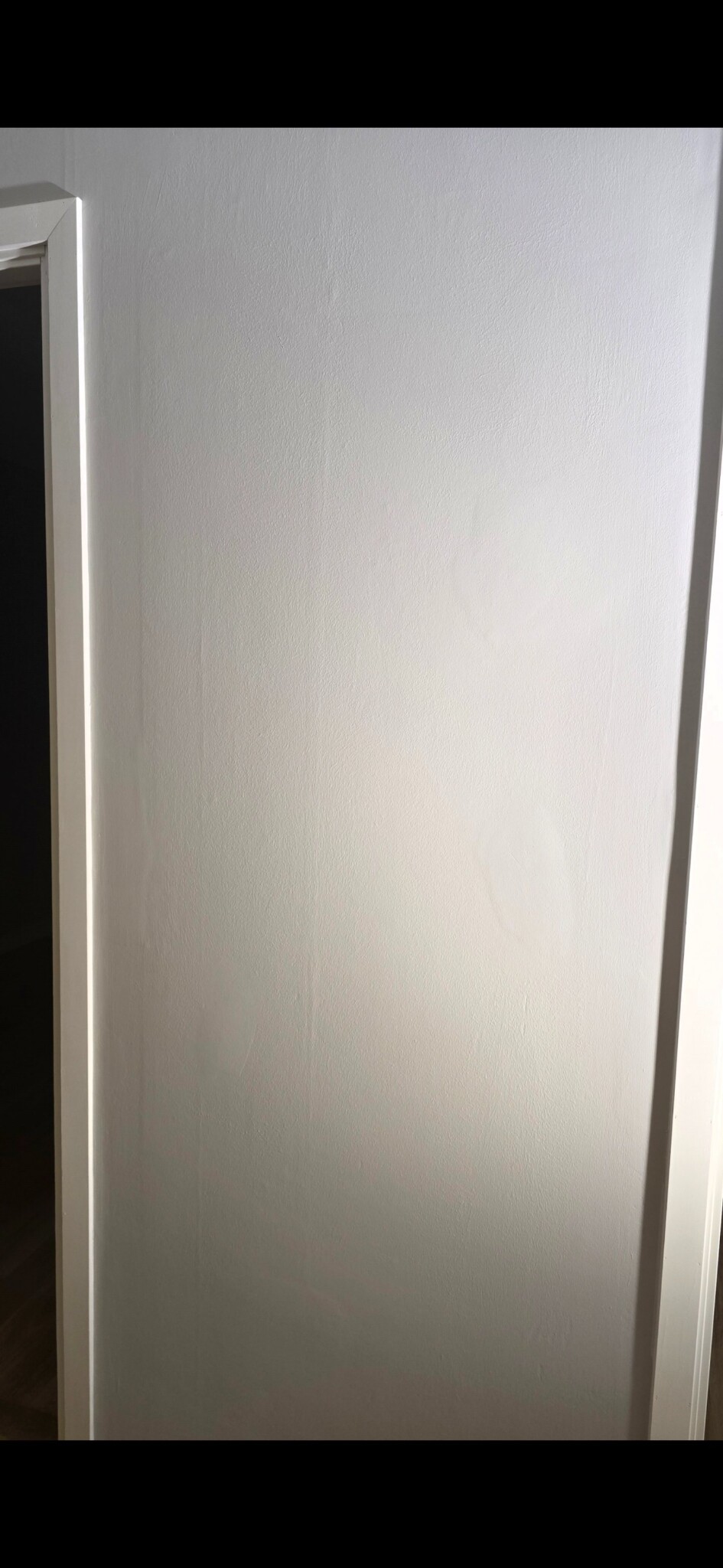

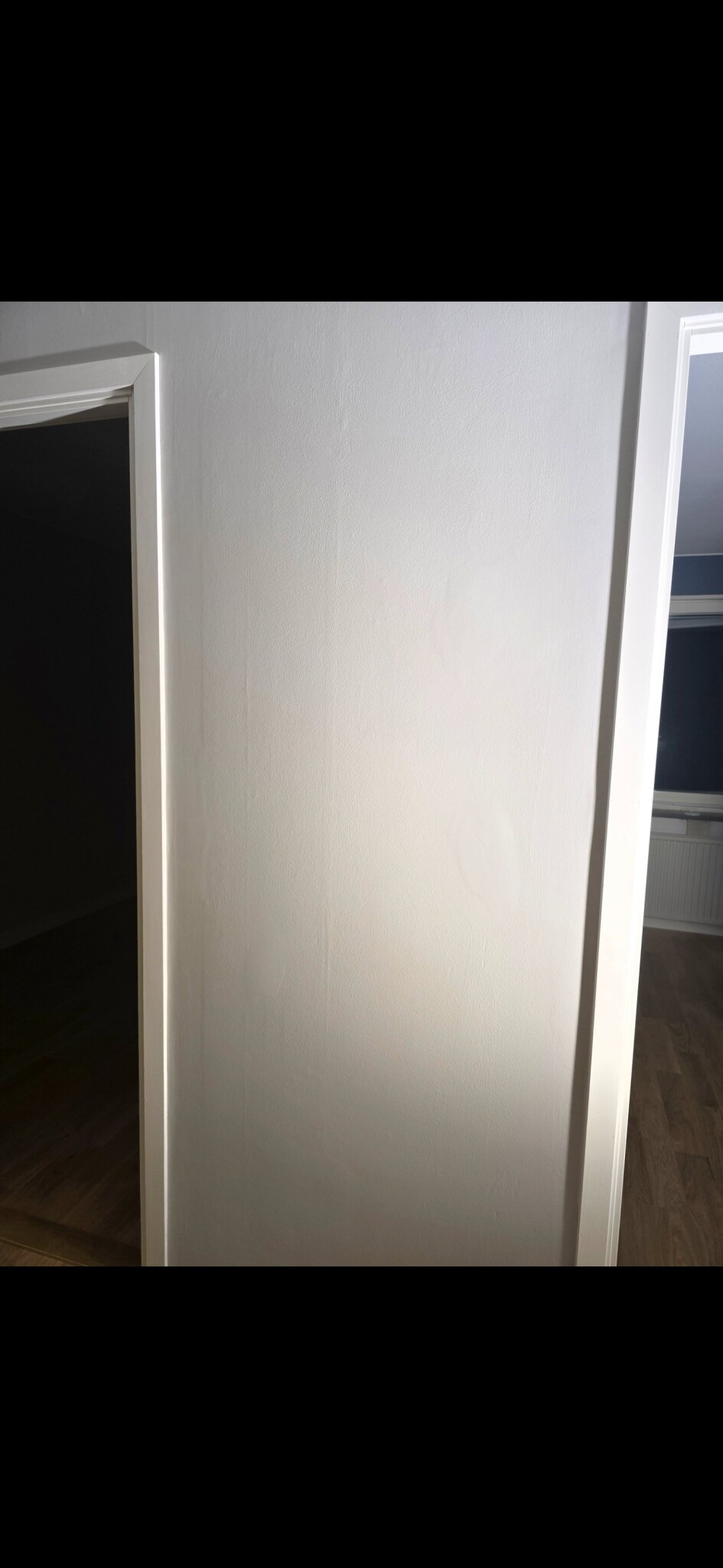

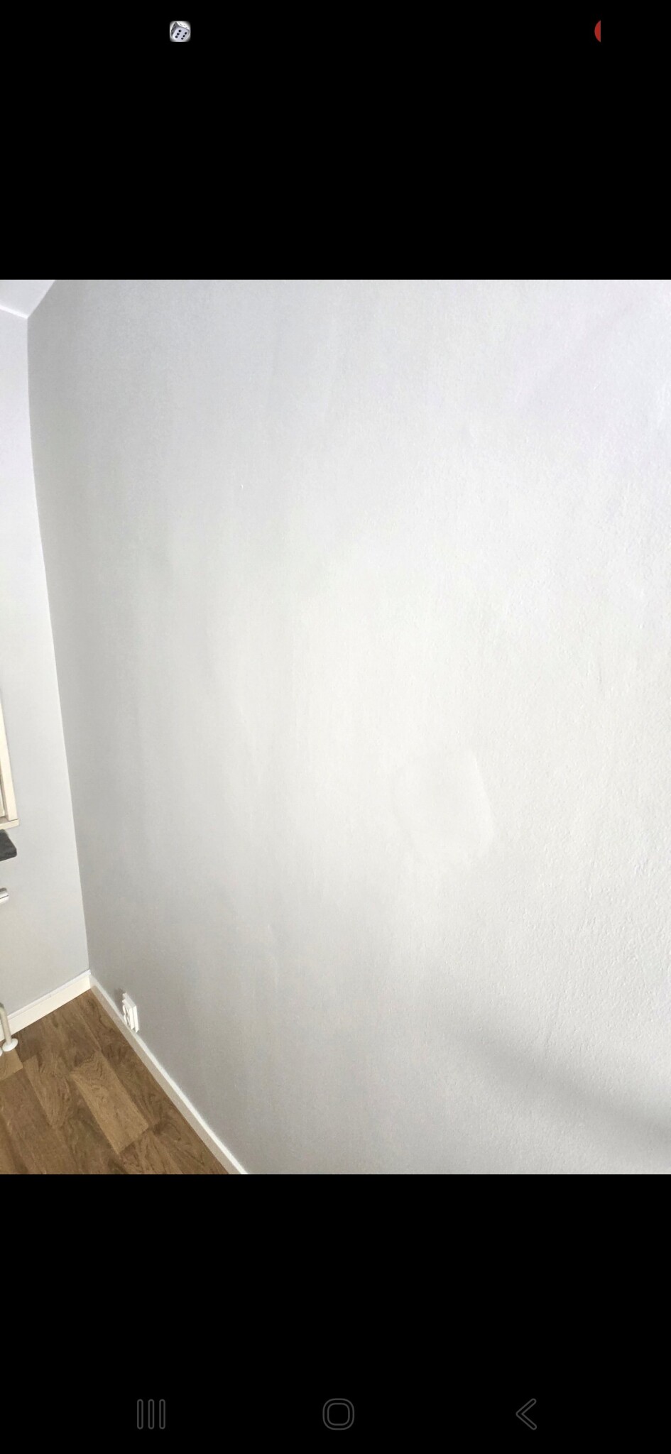

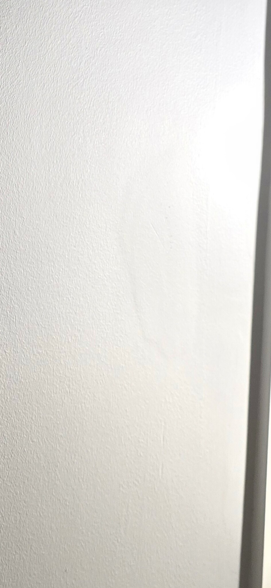

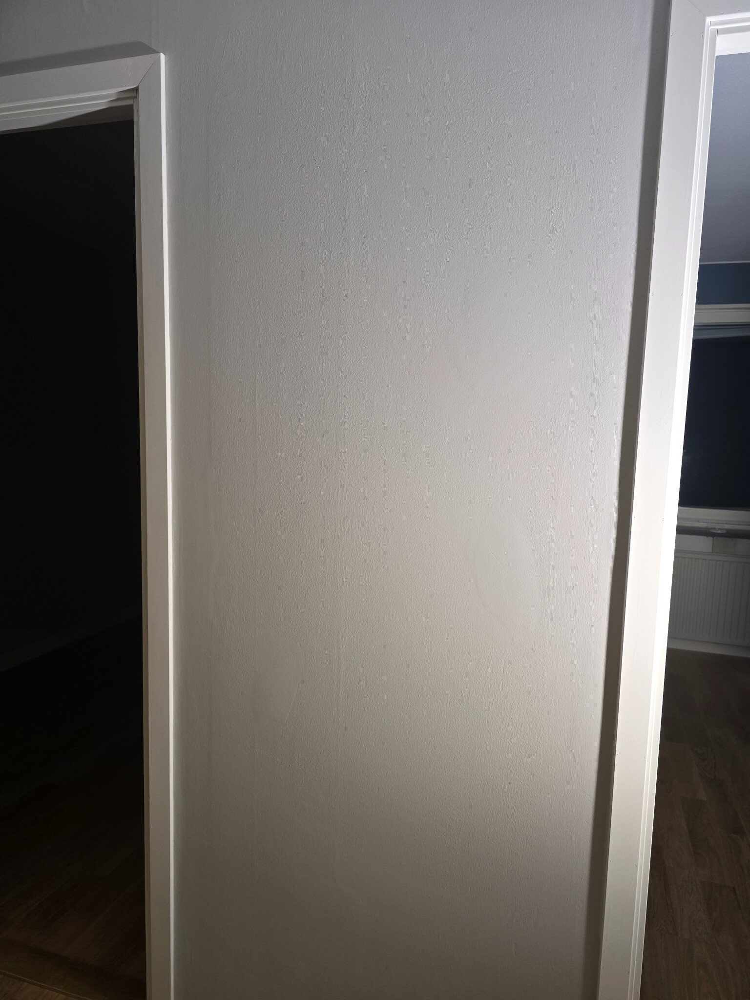

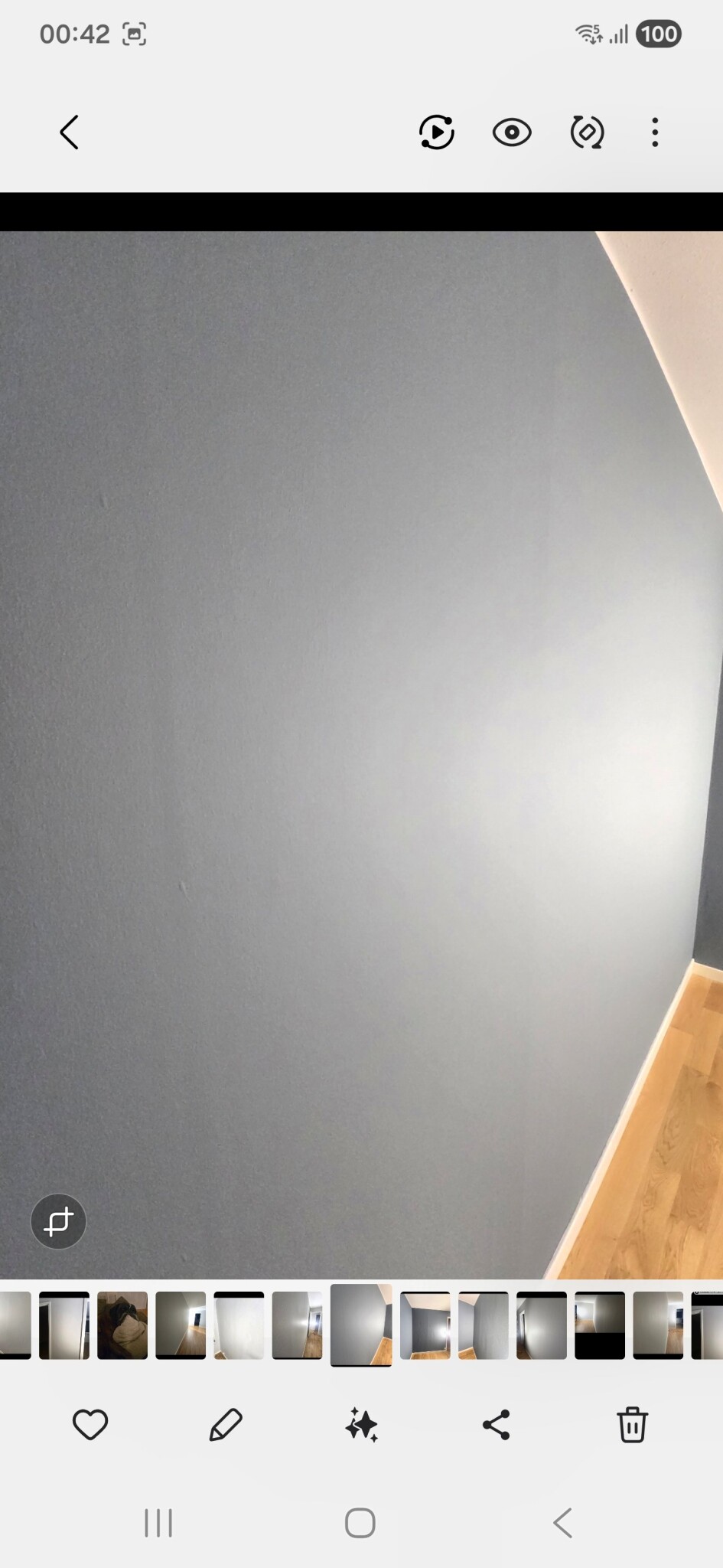

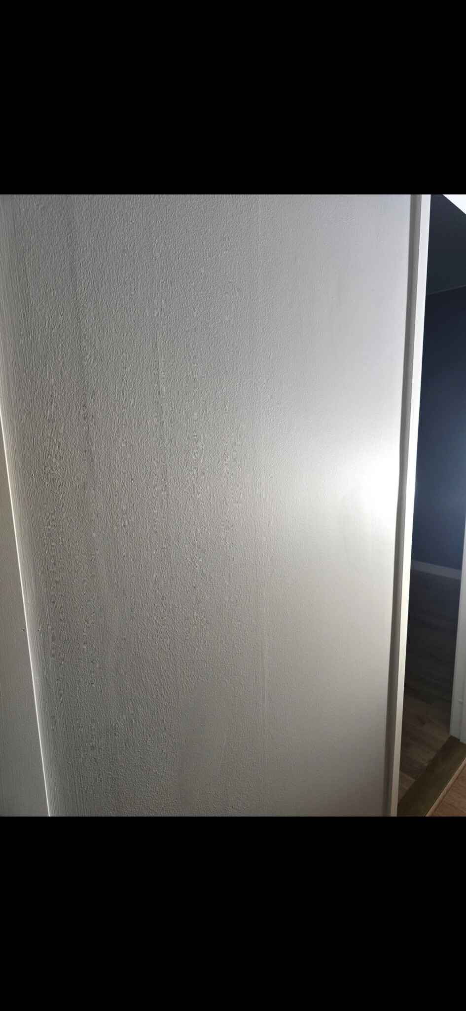

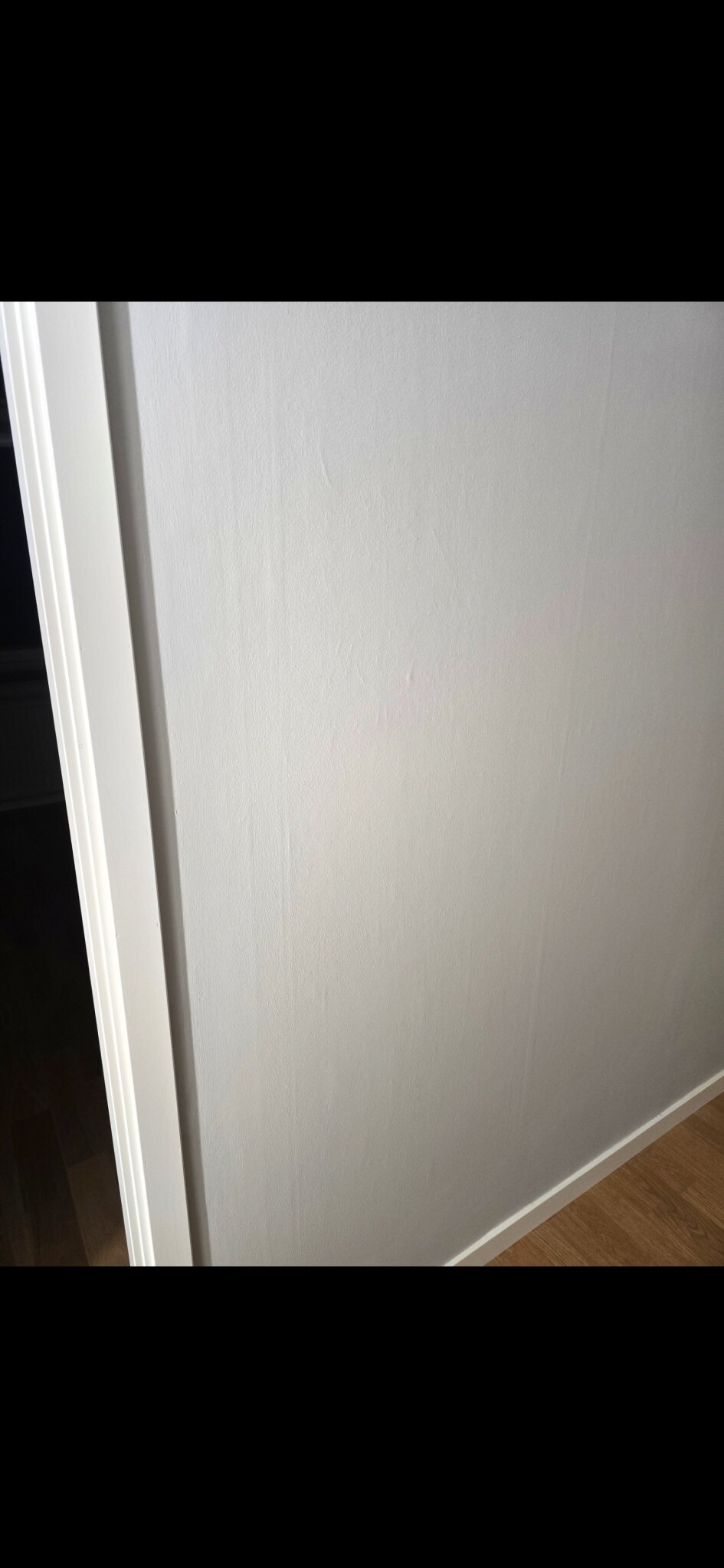

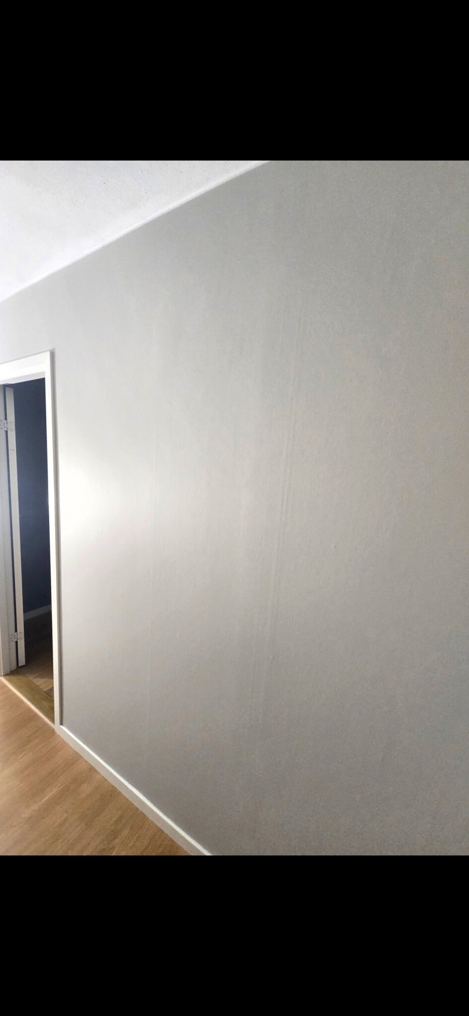

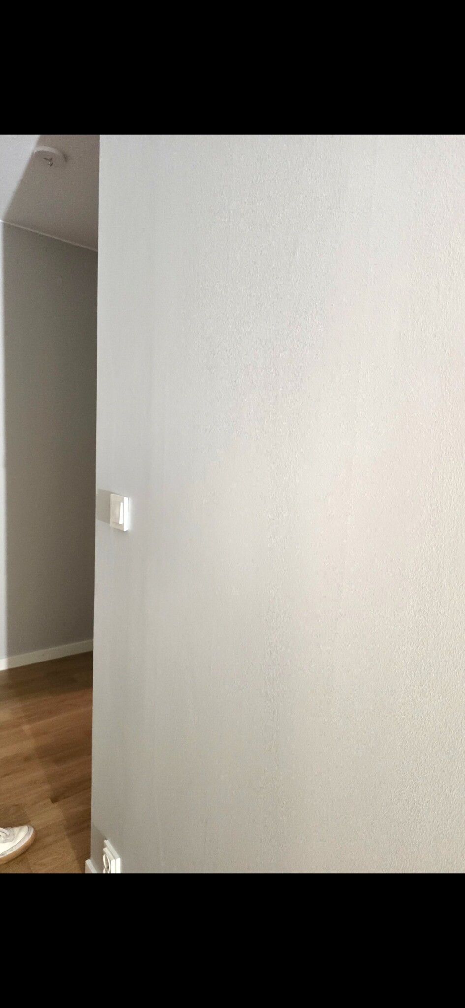

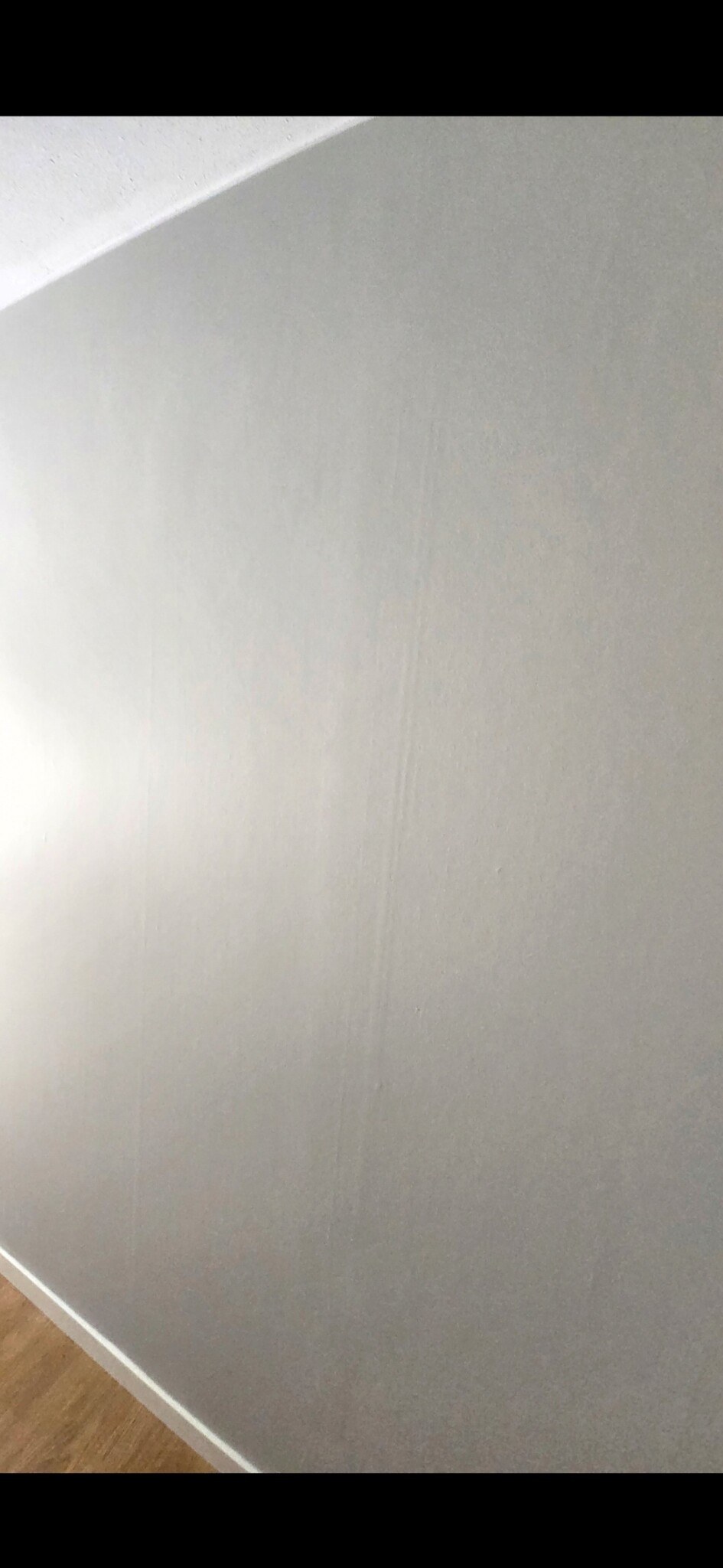

Målaren har tagit bort gammal tapet, slipat, bredspacklat och målat om i min lägenhet. Hur petig får man vara?
Jag misstänker att målaren inte slipar och spacklar bra..
Är inte alls nöjd med resultatet.

Jag tycker nog att du är ganska petig, och sedan får man inte besiktiga ett resultat på det sätt du gör här, med svepljus. Dagsljus, eller lampa utan reflektor gäller.
Någon bild antyder väl en möjlig luftbubbla. Hur länge har det torkat?
Men prata med utföraren. Kommer ni inte överens så ta in en besiktningsman.
Men han jobbar inte med svepljus som dina bilder indikerar.
mucklebuckle och 2 till
Jag är nog av motsatt åsikt. Det där är inte godkänt oavsett släpljus eller inte.
Påtala för utföraren att du inte är tillfreds med resultatet och fråga hur ni går vidare.

Ser riktigt uselt ut om det hävdas att hela väggarna är bredspacklade.
Då ska du inte ha synliga skarvar som du har nu. Luftbubblorna måste skäras bort sen spacklas upp o målas om.
Tråkigt med ett sådant resultat :(
apelsinapa
Ser inte direkt ut som gammal tapet är borttagen.....Vad sades innan ? Det känns som målaren borde ha sagt nåt eller indikerat att resultatet också är avhängigt hur det ser ut kontra kostnad. Jag tror inte målaren har gjort ett dåligt arbete utan det ser ut som det skulle vara en hyreslägenhet där man gör det bästa av situationen utan att kostnaderna drar iväg allt för mycket.
Ska man måla tidigare tapetserade väggar så är underarbetet ett ganska stort jobb och torde bli jättedyrt om man vill ha supersläta väggar utan minsta defekt eller gammal synlig tapet.
