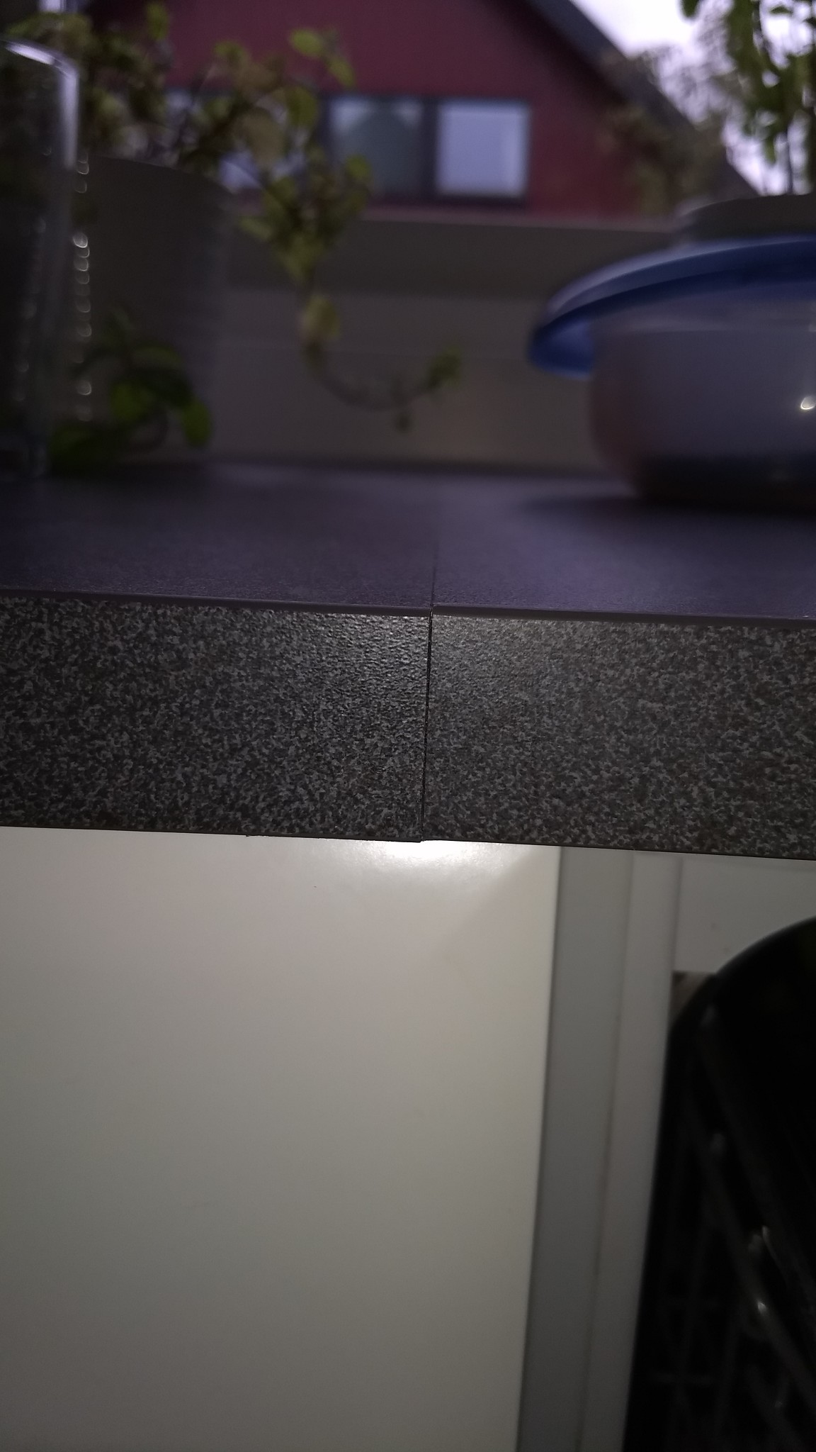

Har precis fått köket monterat och reagerat på en skarv i laminatskivan. Inser ju själv att det inte ska se ut så men går det på att korrigera på ett vettigt sätt? Antar att skarven är limmad utöver att man har spännbeslag på undersidan. Kan tillägga att skarven är föskjuten tvärtom invid väggen om inte lika mycket.
Nyinstallerad laminatbänkskiva i kök med synlig skarv mellan två sektioner.
frågan är om de använt rätt beslag för att skarva den. kolla i skåpen om det sitter ett förband där som ser ut som på bilden, lossa och lägg dem i liv och sen dra åt.
Det känns som sådana iaf. Är mest orolig att skarven är limmad också.
