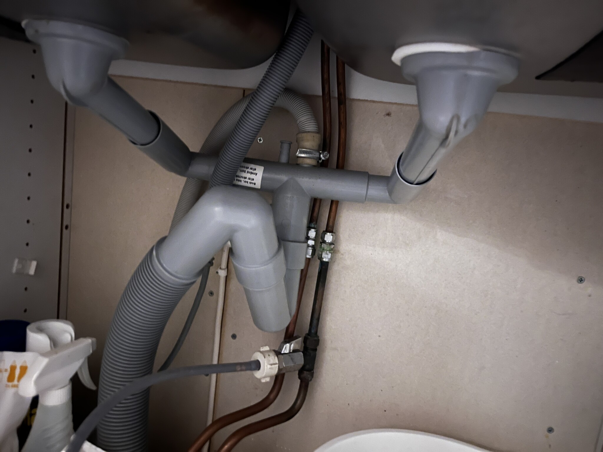

Vi har dålig avrinning i köket i vårt sommarhus men innan jag skruvar isär kopplingarna under diskhon vill jag bara stämma av vad ni tror och om ni tycker det ser korrekt utfört ut (se bild)?
Då vi fyllt och tömmer vatten ur ena diskhon exempelvis vid disk så kan avrinningen initialt vara bra men sedan så backar vattnet upp i den andra diskhon och avrinningen blir väldigt dålig. Det kommer också upp luftbubblor då och då vilket för min lekmannakunskap skulle kunna tyda på att den dåliga avrinningen orsakas av någon form av vakuum eller dylikt snarare än blockering, eller så är det bara stopp i vattenlåset, Vad tror ni?
När jag kollar på köksavloppet hemmavid tycker jag det ser snarlikt kopplat ut men där har vi aldrig liknande problem.
Ps. Läste i en annan tråd där någon frågade om sin avluftning och det behöver jag också kolla huruvida det finns någon avluftning kopplad till avloppet. Skulle avsaknad av detta kunna orsaka den dåliga avrinningen eller skulle detta snarare orsaka att vattenlåsen töms och att man får dålig lukt inomhus?

I och med att det dröjer en stund så kan det vara ett nästan-stopp längre ner i avloppsröret.
Som diskmaskinens avloppsslang är dragen är det risk för att smutsvatten trycks bakvägen i avloppsslangen in i diskmaskinen, vilket den inte mår bra av. Diskmaskinens avloppsslangsböj ska vara uppe vid bänkskivan och aldrig under botten på hoarna.
Det är inte helt ovanligt på sommarstugor att det saknas en luftning som kan behövas.
Det går att sätta in en vacuumventil under diskbänken! (har fått föra det själv i sommarstugan som endast har ett köksavlopp!
Det är främst när man häller ut en större mängd vatten på en gång som det behövs.
Det blir lite som att försöka få ut vätskan ut ett sugrör när du håller fingret för!

Brukar köpa ett billigt rengöringsmedel 60kr/5L.
https://www.öob.se/hushall/stada--diska/rengoringsmedel/allrengoring-effekt-lemon-5l-3611015/
Slår i hälften och hett vatten från kastrull, låt stå en kvart och mera hett vatten.
Sedan resten av medlet och mera hett vatten. Brukar bli ett "avgrundsljud" från avloppet och sedan är det lugnt 1-2 år.

Ett rensband (finns på t.ex. biltema) kostar kring 100-lappen. Visserligen får du ta isär rören under vasken så du kan få in rensbandet, men det är garanterat lindrigare än att betala några 1000 till en firma som rensar rören åt dig.S Scrangle skrev:
Stoppet består troligen av fett som åkt ner i vasken och stelnat några meter in i röret. Själv har jag fäst en mutter i spetsen på rensbandet med ståltråd för att få lite bättre renseffekt.

Tack för alla svar!
Jag ska skruva isär rören under vasken och kolla i vattenlåset och köpa ett rensband så får jag se hur långt jag når. Avloppet går ned och löper i taket på källaren innan det går ut genom källarväggen så i värsta fall kan plocka isär rören där nere med..
Vid användning av rensbandet: Behöver jag vara orolig att jag ska ha sönder rören som utgörs av plast av okänd ålder eller brukar de vara dugligt tåliga?
