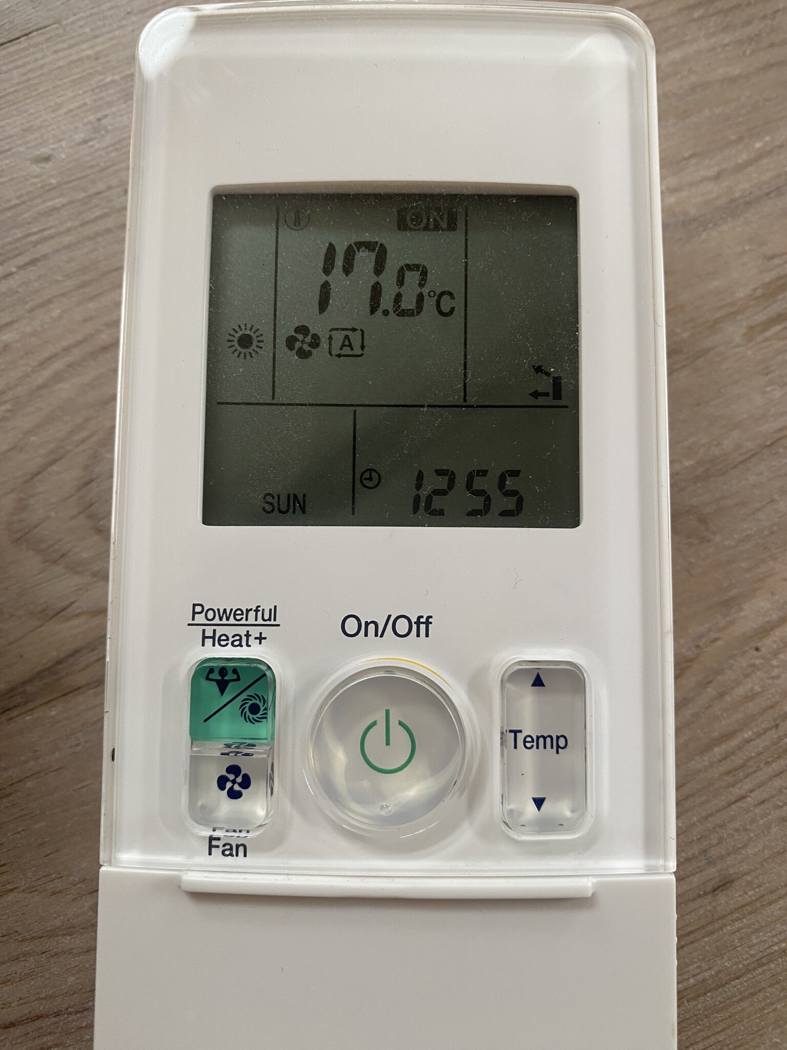

Min fråga till er som kan bättre: kyler värmefläktarna när vi har kommit över inställd daikintemperatur då kaminerna höjer rumstemperaturen? Det känns som att värmefläktarna kör ut sval luft när det är varmt i rummet!

Luftvärmepump? Se till att den inte är inställd på auto, då kyler den när det blir för varmt. Daikin brukar ha en inställning "eldstad" när du använder kamin. Men du kommer långt med att bara ha den inställd på värme. Då kyler den inte utan slutar bara producera värme när inställd temperatur är uppnådd.
Du har den inställd på heat(solen) och automatisk fläkt vilket fungerar. Nu vet jag inte vilken daikin variant du har, den kanske inte ens har kyla? Inställningarna är enklare i app. På fjärrkontroll brukar jag testa att trycka och se vad som händer, vilka symboler som kommer fram.

Vi är ju noviser på detta o behöver verkligen en kurs i hanteringen!
Men har nu tryckt på fjärrkontrollen o ser att den har ngt som ser ut som natt (måne över träd) a som du sa auto och sen bara fläkt som ökar eller minskar
Det ska vara en stor ny o bra modell i misstänker att den är tänkt att ge kyla på sommaren
Men funderar just på varför det kommer svalare luft från den när det är varmt från kaminerna
Så ska testa att ta bort auto ett tag o se om det innebär ngn skillnad

Eftersom du ställt in fjärren på 17 grader så blir det inte mer än ca 17 grader i rummet. Prova att öka temperaturen till 21 grader (pil upp på höger knapp) så ska du se att det blir varmare.B Byggkaj skrev:
Ja det fattar jag med tempen- men jag är mer orolig att den ”svalnar ner” rummet när kaminen värmer upp?…ClasseClas skrev:
Tänk på att de ofta fins en lucka som kan skjutas ned eller öppnas under knapparna i bilden på kontrollerns och det dyker upp en rad knappar till för olika funktioner.
Och mycket riktigt - luftdrag, även med samma temperatur som rummets temperatur upplevs som betydligt kallare och luften kan behöva vara flertalet grader varmare än rumsluften för att inte upplevas kylande.
Slutligen, fjärrkontrollen var inställd på 17 grader C i bilden, är det inte lite väl kallt ställt ??? - 20-21 grader borde vara mer normalt tycker jag...

Om du med "svalnar" menar "kyler" så stämmer det inte. Den funkar som en elradiator. Om du värmer upp rummet med vedkaminen så slutar värmepumpen att värma. Fläkten går dock och cirkulerar rumsluften så att det blir jämnare temperatur i rummet.B Byggkaj skrev:
Sedan när vedkaminen inte längre värmer rummet till ex 21 grader så går värmepumpen igång automatiskt och värmer på. Då ökar fläkthastigheten också eftersom du ställt den i läge A, automatisk fläktreglering.

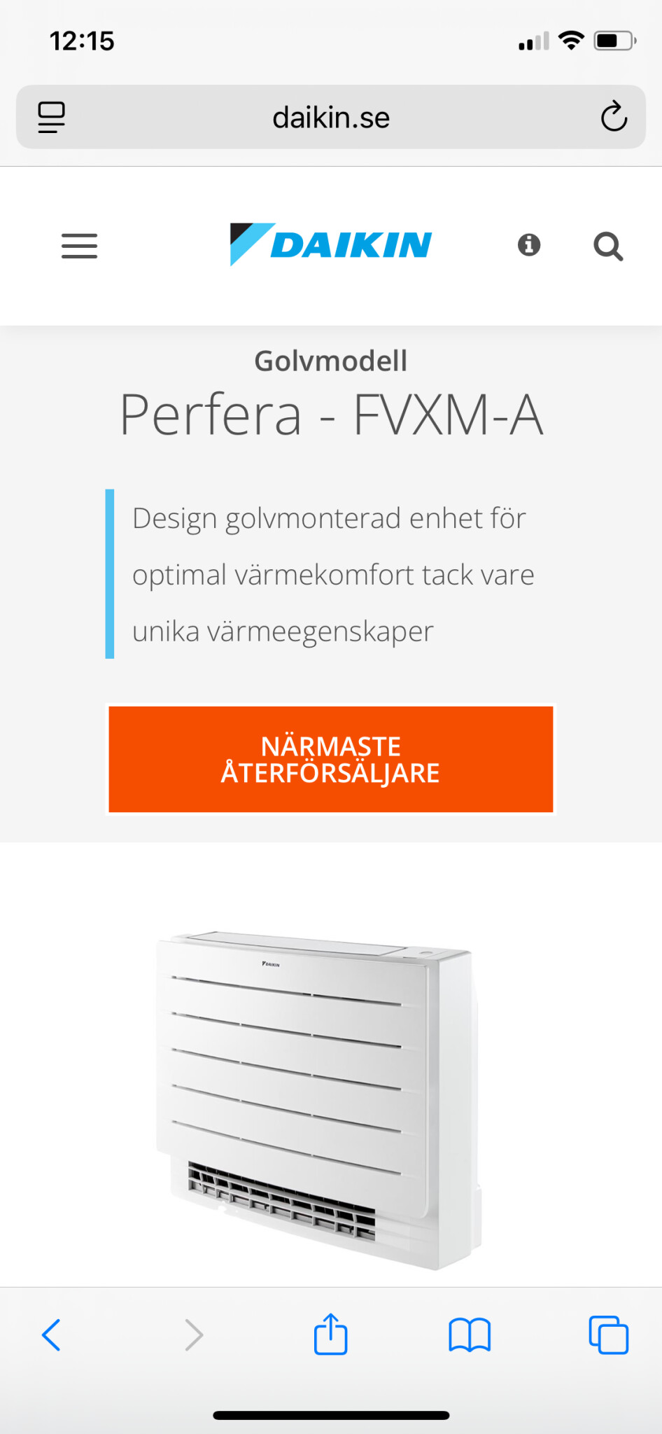

Jag googlade påB Byggkaj skrev:
manual daikin fxvm-a
https://www.daikin.se/content/dam/d...-F_3PSV477071-1E_operation manual_Swedish.pdf
