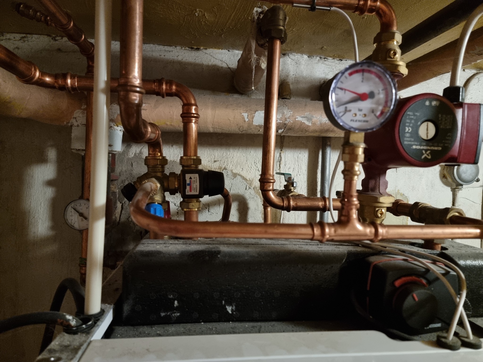

A Alexander Edström #1 Medlem · 3 inlägg 14 dec 2022 03:14 Alexander Edström Medlem 3 inlägg 14 dec 2022 03:14 #1 Hej Har en ctc värmepump,på övervånningen är elementerna halv varma/kalla,har luftat alla element i huset men bara på 3 rum är det så.jag hittar inte vart jag ska fylla på med vatten osv kan nånn hjälpa mig? Inloggade ser högupplösta bilder Logga in Skapa konto Gratis och tar endast 30 sekunder #ctc #påfyllning #vatten #värmepump
Logad #2 Elektroniktokig · 1 095 inlägg 14 dec 2022 07:02 Logad Elektroniktokig 1 095 inlägg 14 dec 2022 07:02 #2 Prova den blå ratten vid blandningsventilen. Vrid tills det börjar väsa och kolla på manometern.
Åsa Lund #3 Husägare · Skåne · 6 972 inlägg 14 dec 2022 07:02 Åsa Lund Husägare Skåne 6 972 inlägg 14 dec 2022 07:02 #3 Brukar vara en liten ventil som är snedställd mot röret den sitter på. Jag skulle kolla/testa om det är den blå strax till vänster om mitten i bilden
A Alexander Edström #4 Medlem · 3 inlägg 14 dec 2022 18:56 Alexander Edström Medlem 3 inlägg 14 dec 2022 18:56 #4 Logad skrev: Prova den blå ratten vid blandningsventilen. Vrid tills det börjar väsa och kolla på manometern. Hej tack det funkade hur mycka ska man fylla på?
V ViktorHg #5 Husägare · 426 inlägg 14 dec 2022 19:13 ViktorHg Husägare 426 inlägg 14 dec 2022 19:13 #5 A Alexander Edström skrev: Hej tack det funkade hur mycka ska man fylla på? Kör till 1 bar
A Alexander Edström #6 Medlem · 3 inlägg 14 dec 2022 19:13 Alexander Edström Medlem 3 inlägg 14 dec 2022 19:13 #6 V ViktorHg skrev: Kör till 1 bar Ok tack så mycke för.hjälpen
