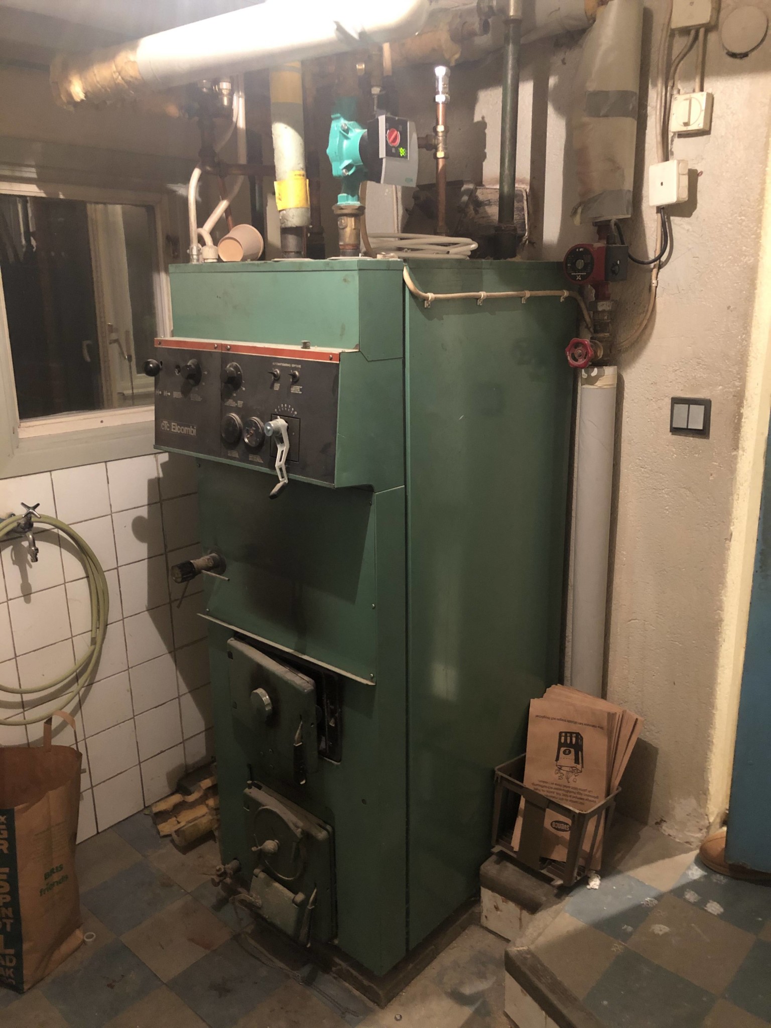

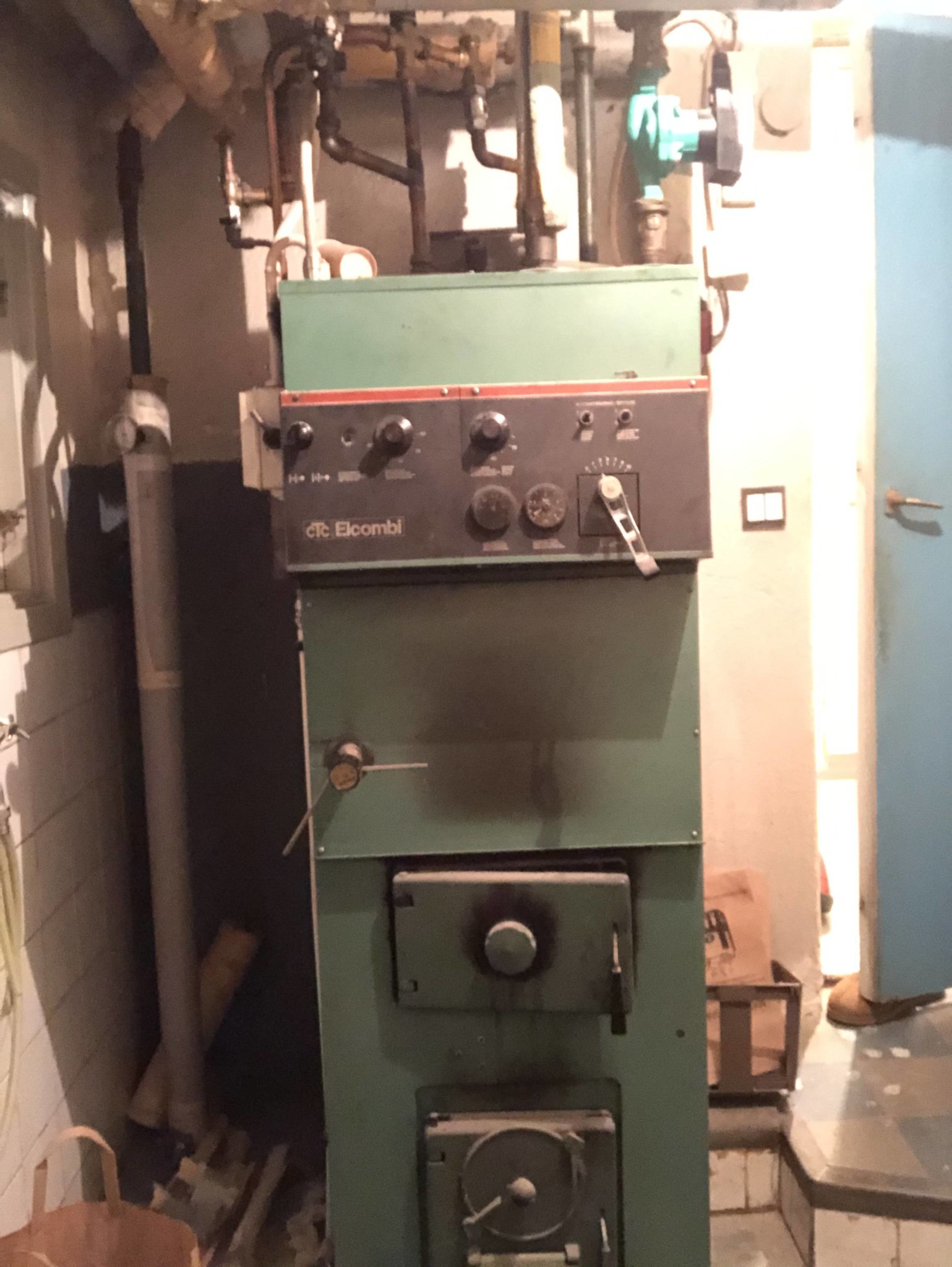

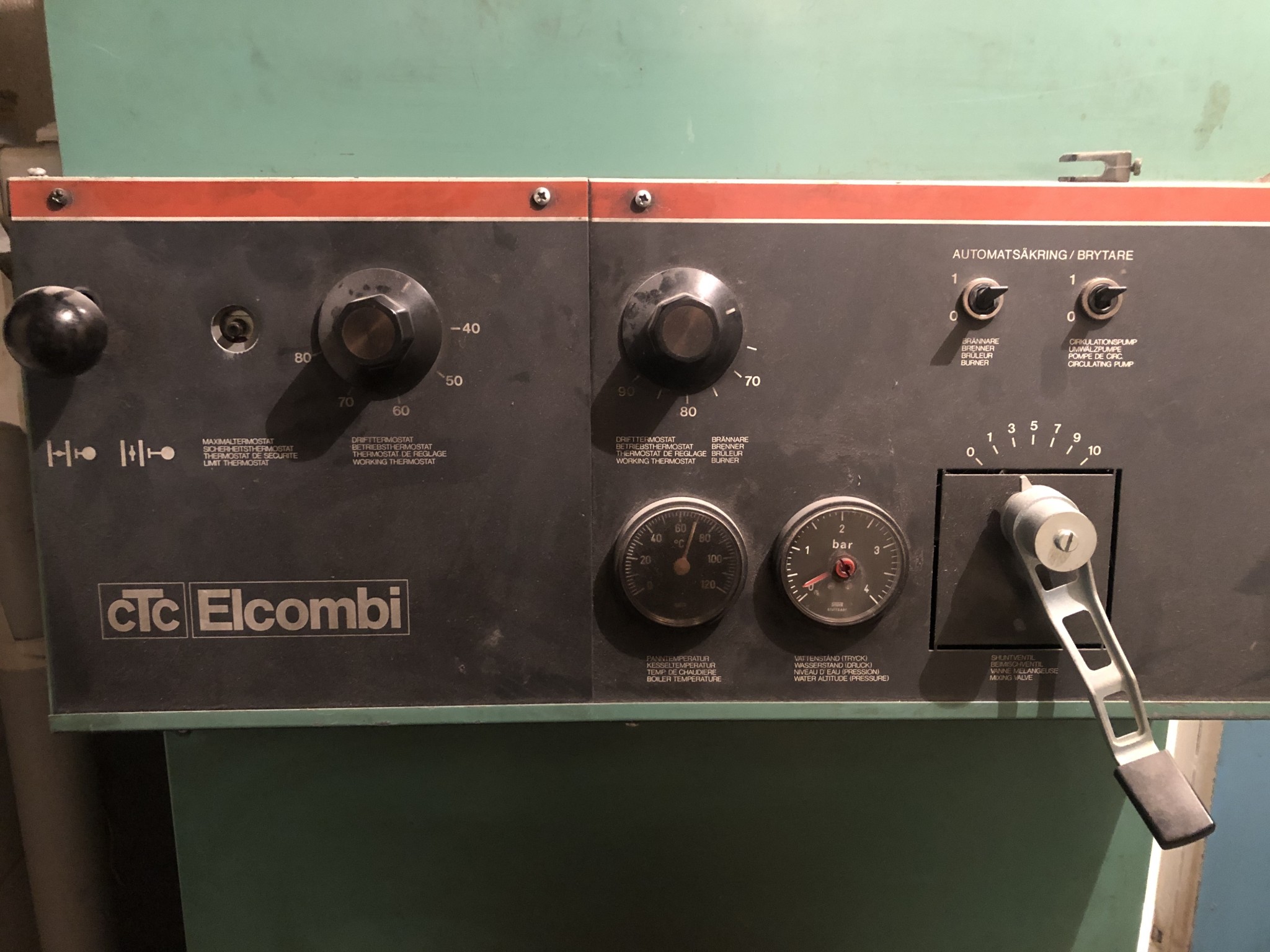

Om vi tar reglagen från vänster på första bilden övre raden, så är spaken för öppning/stängning av rökgasspjället.
Spjället ska bara öppnas om man eldar i pannan. Vid elvärmning skall spjället vara stängt/spaken inskjuten.
Nästa knapp är maxtermostaten eller rättare överhettningsskyddet som slår ifrån elen till elpatronerna och ev. brännare när panntemperaturen kommer upp i c:a 95°. Skulle det ske, trycks knappen in när pannan svalnat. En säkerhetsanordning för att förhindra kokning.
Ratten märkt drifttermostat ställer panntemperaturen vid elvärme.
Ratten märkt drifttermostat brännare ställer panntemperaturen när olje- eller pelletsbrännare är monterad.
Brytarna styr brännare resp. cirkulationspumpen till elementen som sitter ovan pannan om den får ström via pannan.
I undre raden visar termometern panntemperaturen och manometern vattentrycket i värmesystem.
Spaken längst till höger reglerar shuntventilen alltså vilken temperatur värmevattnet har som cirkulerar i elementen.
Vill du stänga av värmen till elementen tillfälligt, vrider du ner spaken till 0.
Skall värmen stängas ner en längre tid kan dessutom cirkulationspumpen stängas av med brytaren upp till höger.
För att inte kyla av pannan i onödan och vädra ut värmen via skorstenen, skall alla pannluckor vara stängda och täta.
Det är tillräckligt dyrt med elvärme, så slarva inte bort den.
Varmvatten värms i en behållare i pannan och får samma temperatur som panntemperaturen. Ovanför pannan finns en ventil som blandar in kallvatten i varmvattnet för att undvika risken att man skållar sig. Ventilen har en temperaturratt där önskad temperatur ställs in, vanligtvis 55°.

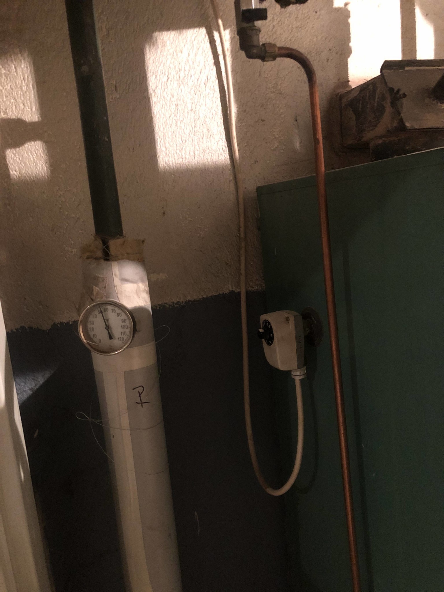

Ser att det sitter en termostat på pannans vänstersida vars funktion inte går att fastställa av bilderna.
Kan möjligen ersätta drifttermostat el i fronten eftersom denna är vriden i botten. Bara en gissning.
