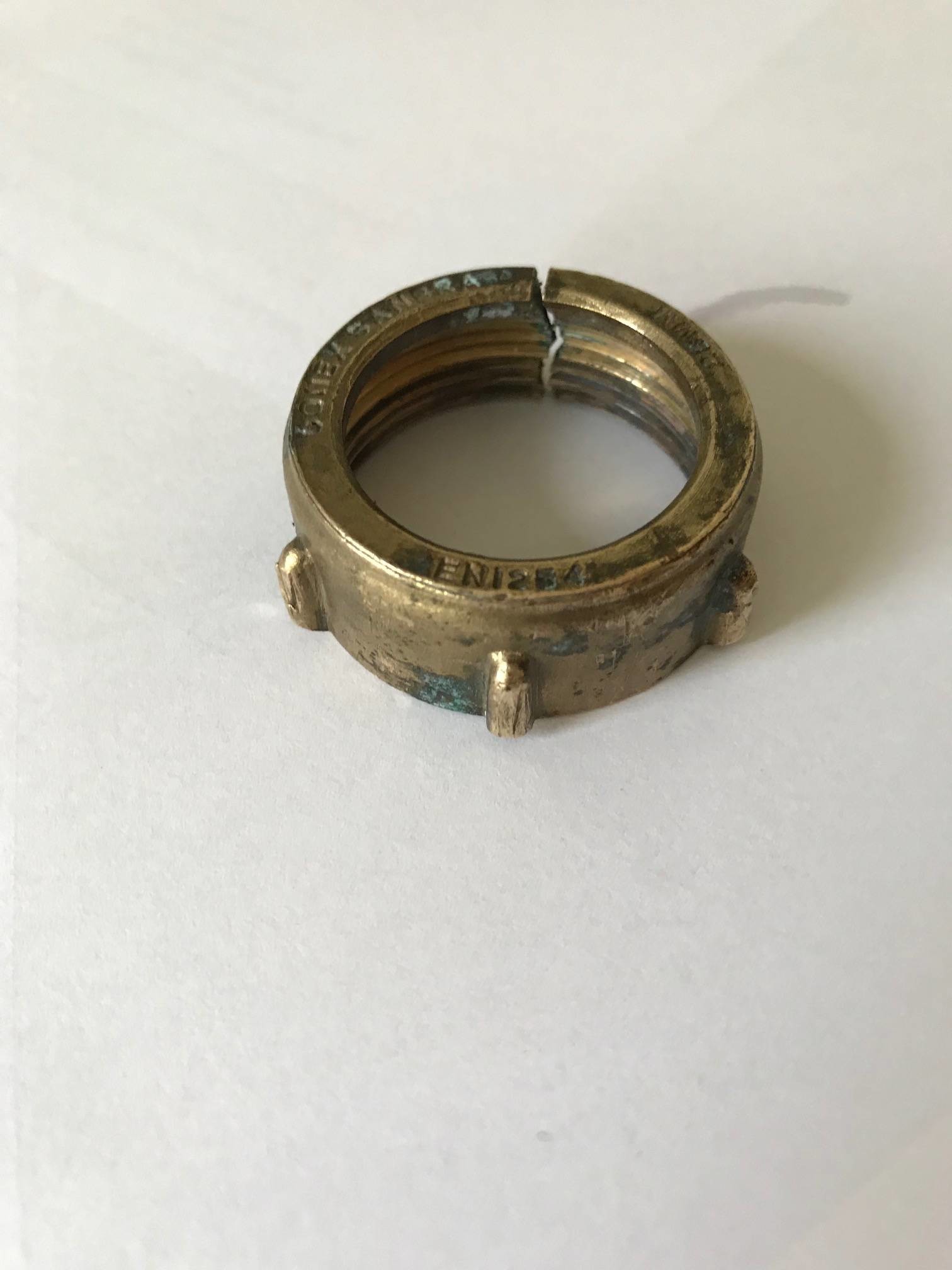

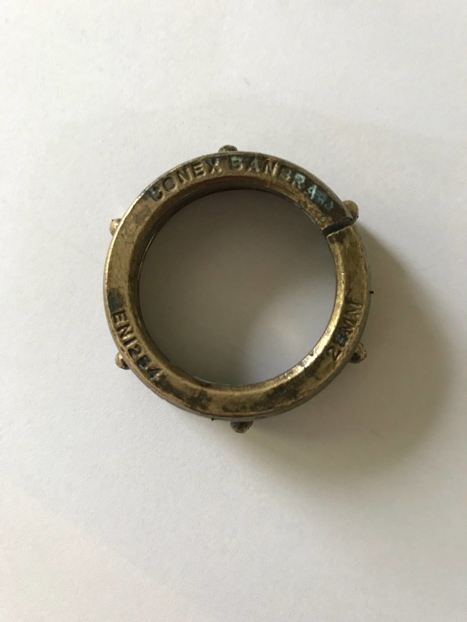

har lokaliserat problemet med min bergvärme, visade sig att en mutter till en klämringskoppling var sprucken (och har troligtvis varit så sedan installation).
Nu visade det sig att det var en Conex-koppling, vilket jag inte kommit i kontakt med innan.
Jag vill helst bara byta muttern om möjligt, då andra delen av kopplingen sitter väldigt hårt.
Det är alltså en koppling till ett 28mm kopparrör. När jag googlar får jag bara upp en Conex 63 till 28mm rör; finns bara en variant? Någon som kan hjälpa mig vad jag skall köpa för mutter?
Bild finns nedan. Den är märkt med ENI254, har dock ingen aning om vad det betyder.

Är det till brineanslutningarna? På äldre Nibe-pumpar är det ett ganska vanligt problem att muttrarna spricker när det kommer in kondensvatten i gängorna som fryser.
Du kan täta gängorna med t ex locherpasta så att det inte händer igen.

Japp, det är på brine-delen, vid kopplingarna precis innan rören går ut huset. Har visserligen aldrig sett att jag haft inkommande brine under nollan, men jag står ju å andra sidan inte och bevakar det heller..useless skrev:

Hur ska du endast kunna byta mutter om klämringen sitter som berget på ditt 28mm rör?
Det är LK som tillverkar Conex.
http://www.lksystems.se/sv/produkter/lk-conex/produktsortiment/tillbehor/
RSK 1898626 är en passande LK 63 Mutter.
Men det går bra att endast köpa valfri 28mm koppling om du inte hittar någon som bara säljer muttrar.
Denna går således alldeles ypperligt att köpa då.
https://www.rinkabyror.se/artikel/conex-skarvkoppling-28/
69:- med frakt.
Eller så finns den här, bara muttern för 103:-
253:- med frakt!!!! Hur dyrt kan det bli?
https://www.dinvvsbutik.se/sv/artiklar/28-conex-mutter-lk-63.html

Super, tack för bra och utförligt svar!Krilleman skrev:

Det är alltså inte själva klämringen, utan "klämring till R25 delen" som sitter väldigt hårt, dvs har jag svårt att få bort den gängade delen från nästa koppling.
Det är alltså ungefär en sån här: https://www.rinkabyror.se/artikel/va-klamkoppl-rak-ovg-28x25r-utv/ , fast med invändig gänga. Och den gängade delen sitter alltså dragen som berget.R rävlyan skrev:
Har beställt grejor nu, så jag försöker med det. Saken är att den gängade delen sitter i en gigantisk övergång, som jag tror sedan blir någon form av PEX, flexibelt är det iaf. Och jag är rädd att dra sönder något.
Så jag håller tummarna att detta funkar nu!
Du har alltså en Conexkoppling med invändig gänga.
Conex 303
http://www.lksystems.se/sv/produkte...ngar/lk-303-rak-koppling-inv-gg_77747190.aspx
Men vilken del är det som är trasig?
Du visar en bild på en knäckt mutter, men det är något annat som är trasigt?
