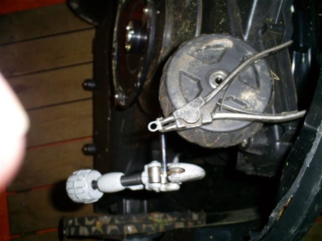

Idag hände det..."Molly2" tappade ett framhjul! Vad i helsicke...en helt ny robot. Hittade efter ett antal timmar alla(?) delar. Upptäckte då att man har gått över till segeringssäkringar istället för "Starlocklåsbrickor", men spåret i hjulaxeln är under all kritik! Vad göra? Imorgon ska jag försöka att fördjupa det yttre spåret med en röravskärare så att segeringen fastnar ordentligt. Eller tar ett gängsnitt och få dit en mutter med låsolja...kanske fixa båda axlar? Maskinen måste ju kunna svänga utan risk att förlora framhjul!!
