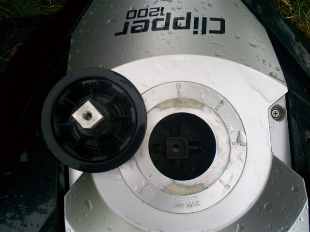

Tack Henke! Skall be "clippersupport" skicka en Starlock till mig. Faktum är att jag gått o funderat på vad dessa låsmuttrar kunde heta och var man isåfall kan köpa dem. Behöver liknande till min grill samt ungarnas sparkbil, vars hjul och starlock nu är "säkrat" med smältlim -fö övrigt det bästa sedan skivat bröd imho... ;-) Jag är dock inte så imponerad över hållfastheten i dessa starlocks. De verkar ha tendens att lossna oavsett användningsområde...
Inget svar från Rusta supporten trots 4 arbetsdagar och påminnelser...
Jag ringde därför Clippersupporten direkt istället och fick snabbt svar och hjälp (telnr tidigare i denna tråd). Verkar som vi hittat en barnsjukdom med denna modell som gått i arv från Sumec GFORCE, med tanke på bif bild jag fick idag av medföjande instruktionen som ju är framtagen för just GFORCE. Som tur är enkelt att åtgärda/reparera och mer av en svaghet i Starlock -eller Craplock kanske är ett mer passande namn för denna produkt,än att felet ligger hos Clipper 1200/GFORCE.
Nu skall jag gå ut och montera.

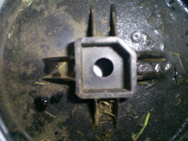

Det är mera som lossnar.
Nu är ratten till höjdinställningen loss och skruven försvann ner in i maskineriet. Hoppas att den inte göra nån skada medans "Clipper" jobbar! Den funkar ju rätt bra, men nu tappar jag ratten varje gång när jag lyfter och förflyttar den. Tyvärr kommer man inte åt att sätta dit en ny skruv utan att skruva isär hela rasket...jag avvaktar. Skall först ringa kundtjänsten!
PS.: Förargligt att kineserna fortfarande inte kan dra åt o/e säkra skruvar ordentligt!
