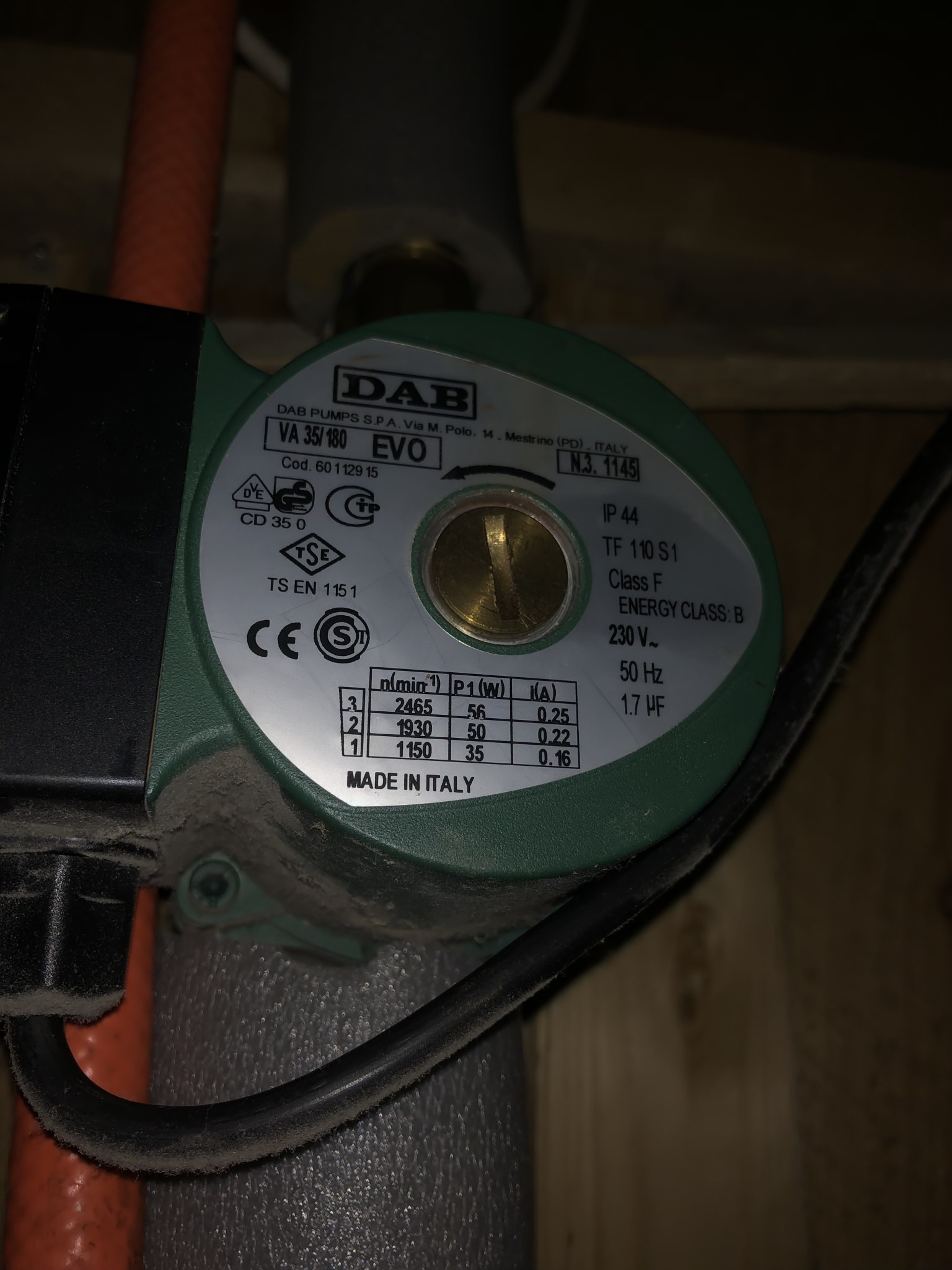

Jag har en DAB VA 35/180 som börjar "skorra" och kommer (mycket) snart behövas bytas..
Närgränsad bild av en DAB VA 35/180 pump installerad i ett värmesystem, med synliga tekniska specifikationer.
Tittar på vilken jag ska ha i stället, och tycker att "tryckmätning" av hastigheten vore klart positivt..
Grundfos Alpha 2... är den bra/ något som rekommenderas?
Fråga två..

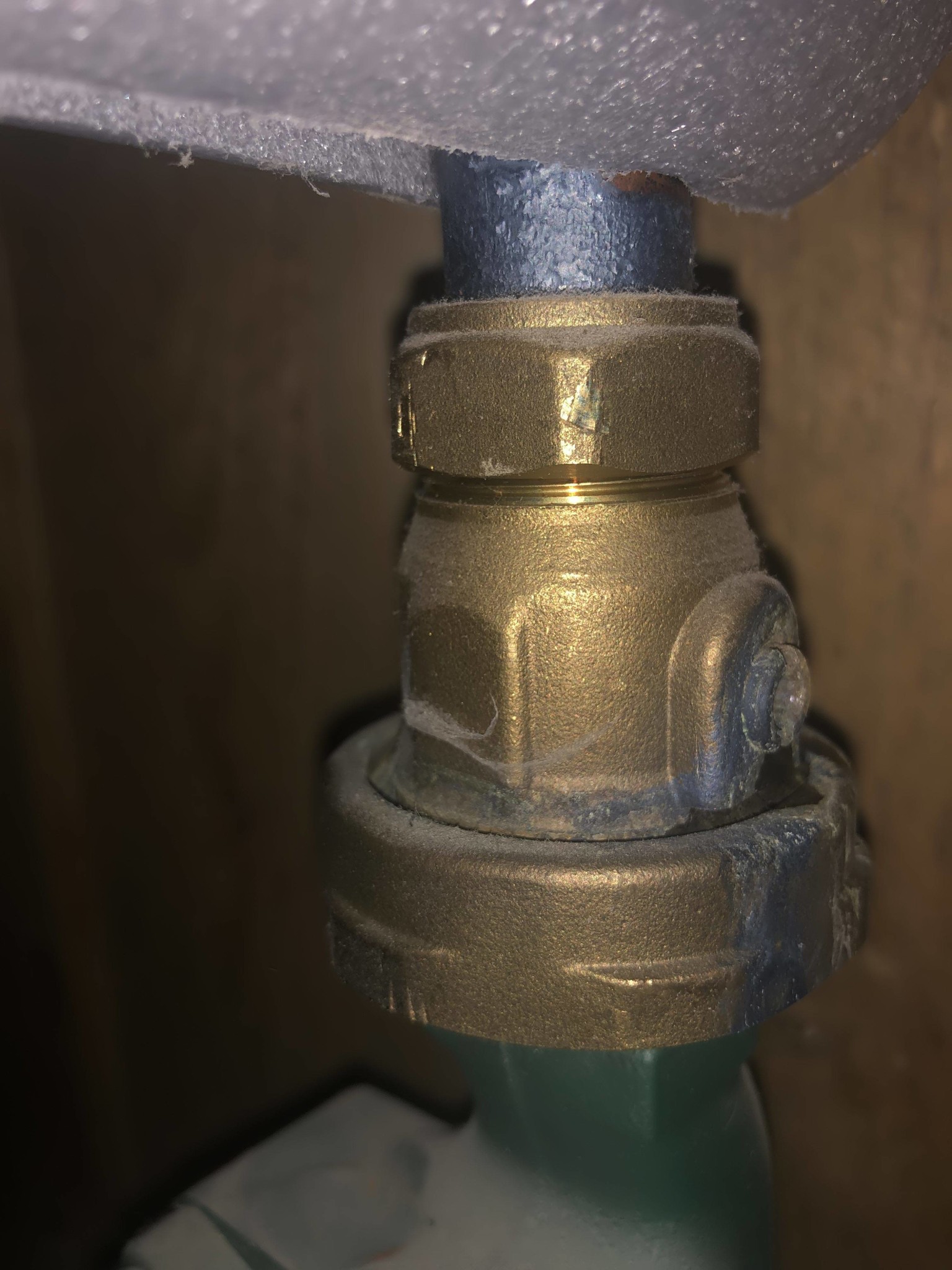

vilken anslutning passar rakt av??
180 i höjd förstår jag.. och en extrem gissning vore
Alpha2 25-40 180 eller är det 25-60 180??
eller är det så att ingen av dem har rätt gänga för min anslutning??
Närbild på en koppling till en DAB VA 35/180 cirkulationspump i ett värmesystem.
Vi har vedeldad 800L acctank mot värmesystemet, så in temp-diffen kan skilja rätt mycket från dag till dag..
och då vore det bra om pumpen kunde hänga med och justera sig efter det flödet elementen önskar..

Jag bytte till tryckstyrd pump för några år sedan och då hittade jag en översättningstabell från nuvarande pump till passande Grundfos Alpha. Sedan var det en baggis att byta
Båda nämnda pumparna har samma anslutning. De ser ut att passa på din koppling. Det som skiljer är vilket tryck de kan ge. Till en villa brukar 40 vara lämplig.
Din nuvarande tycks vara lite klenare än 40, så 60 behöver du inte.

"25" står för gängan (diametern).

enl Grundfos. heter 25'ans Anslutning= 40 (1 1/2")
om jag mäter utan att isärmontera så är pumpens anslutnings gänga 46mm
OM man har en anslutning Ansl. 40 (1 1/2").. vart är den 1 1/2" då??
Jag har ju anslutningsventiler på in/ut till pumpen.. och dessa är ju guld värda just nu (då man slipper tömma hela systemet på vatten).. Så därför kämpar jag för att få tag på exakt rätt som passar "rakt av"..
Men jag vet inte om de är "större" än normala rör anslutningar??
(de finns på andra bilden på första meddelandet)

Det är motorerna som numera är små sk BLDC i stället för de gamla växelströms induktionsmotorerna som förbättrat eleffektiviteten och dessutom gett möjlighet till enkel varvtalsstyrning och de olika regleringarna tryck, flöde som finns på dem.
Du kan som sagt välja typen med tryckhöjd 40 som då är angett i dm det är helt normalt i ditt fall och ingen mening att välja den större med 60. Inbyggnadslängden 180 mm har du redan förstått så där stämmer det också. Och kopplingen på din andra bild är vad som kallas DN40 eller 1 1/2" så den är också rätt. Det är muttern ner mot pumpen och motsvarande yttergänga på pumpen som avses där, den andra dimensionen 25 eller 1" är vad som anslutande rör normalt ska vara och i ditt fall då klämringsdelen på kopplingen i bild.

När gängstandarden infördes var 1 1/2” gängan för ett standard rör med en innerdiameter på 1 1/2”. Sedan blev materialen bättre och godstjockleken tunnare. Men för att det skulle vara kompatibelt med befintliga prylar så behöll man ytterdiameter. Så i dag finns det inget på ett 1 1/2” rör som är 1 1/2”. Samma sak med övriga tumrör och kopplingar.
