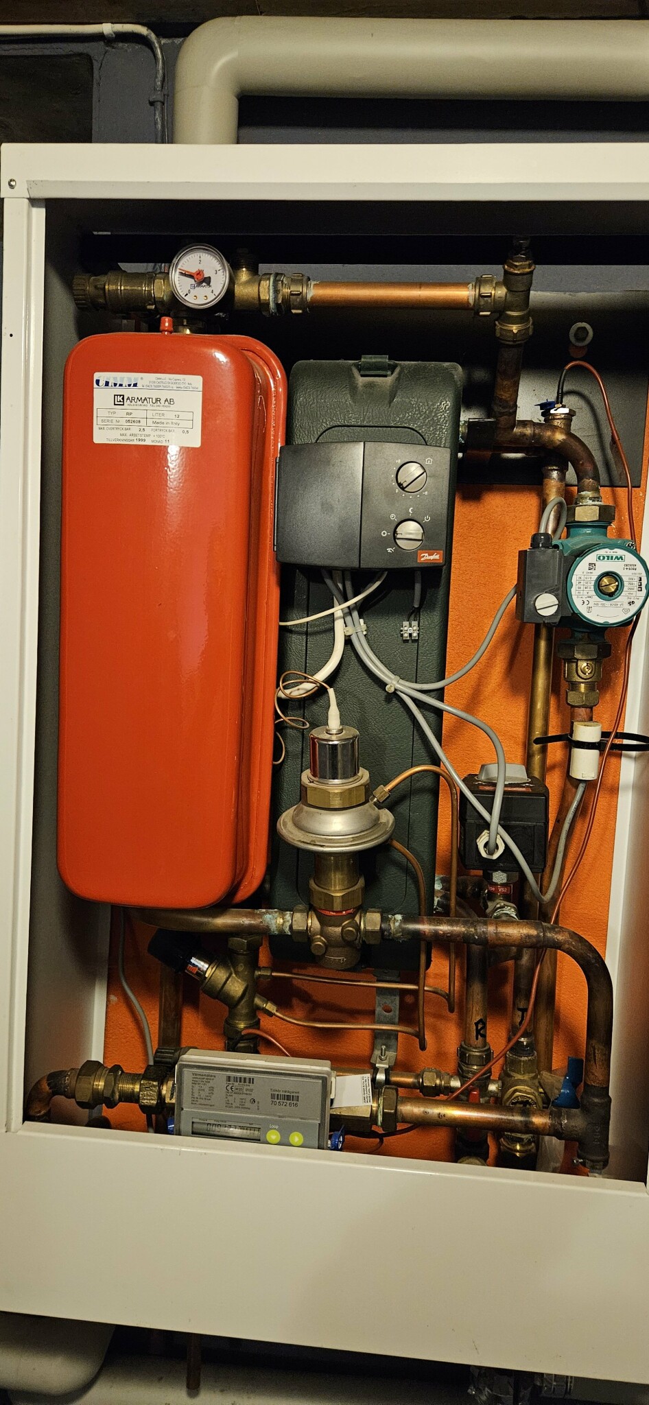

Gammal cirkolationspump gick sönder .
Vilken pump kan jag ersätta med . Något med rimlig pris!
Kan jag få byta själv?

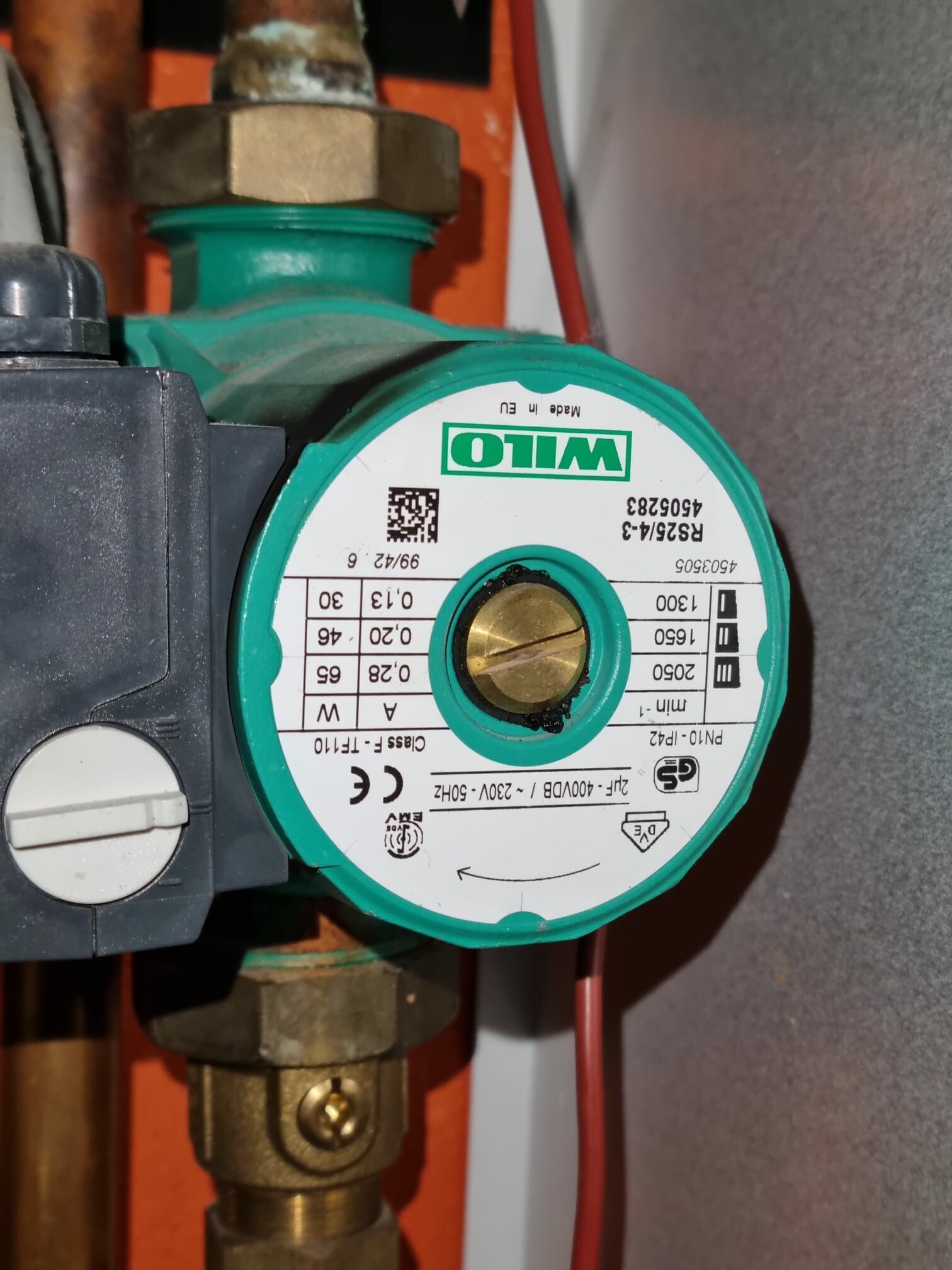

  • Närbild av en trasig Wilo cirkulationspump installerad med kopparrör och anslutningskablar.
  • Cirkulationspump och fördelningssystem i ett värmepanneskåp med olika rör, anslutningar och en termostatregulator.

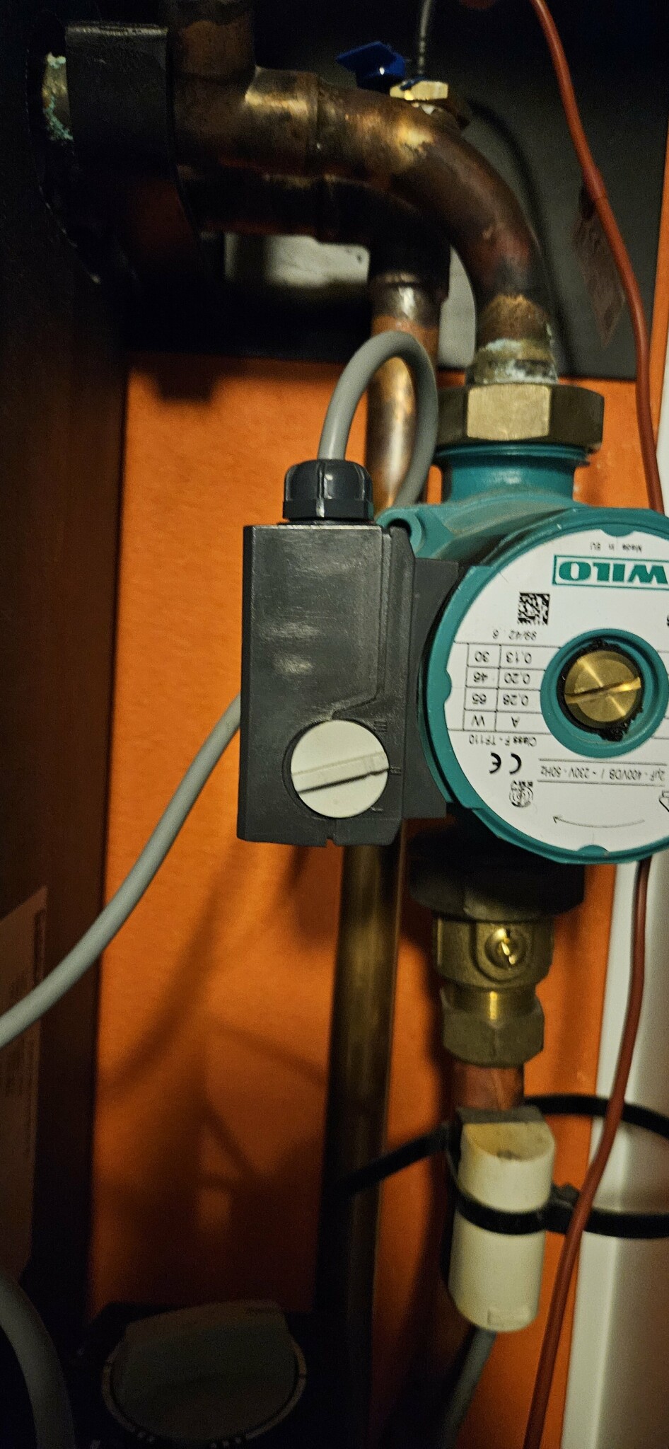

  • Närbild på en äldre cirkulationspump ansluten till kopparrör med en svart kabel och etikett med tekniska specifikationer.
Byta själv är enkelt .
Men lite knepigare är att du saknar avstängningsventil på ovansidan, du har en direkt på undersidan.
Jag faktiskt det saknas!
Oftast så sitter det avstängningsventiler på anslutningarna till/från fjärrvärmecentralen.

Nog sent svar, men någon annan med liknande pump kanske hittar tråden. Jag hade en liknande pump i min fjv central som jag stängde på sommarhalvåret. En höst ville den inte starta. Då fick jag tipset att skruva loss mässingstappen som sitter mitt på pumphuvudet och rensa lite skit (kalk?) och försöka putta igång hjulet. Det funkade. Så gick den ett år till. Nu har jag bytt stora delar inklusive pumpen, men den gick ett bra tag till sen.
Jag har en liknande pump som stannade det var att byta en 5 microfarads condensator samt ordna med glapp i vridimkopplaren för hastigheten.
Såg att din pump har en mindre kondensator 2microfarad, lätt att byta kostar under 100 sek.
