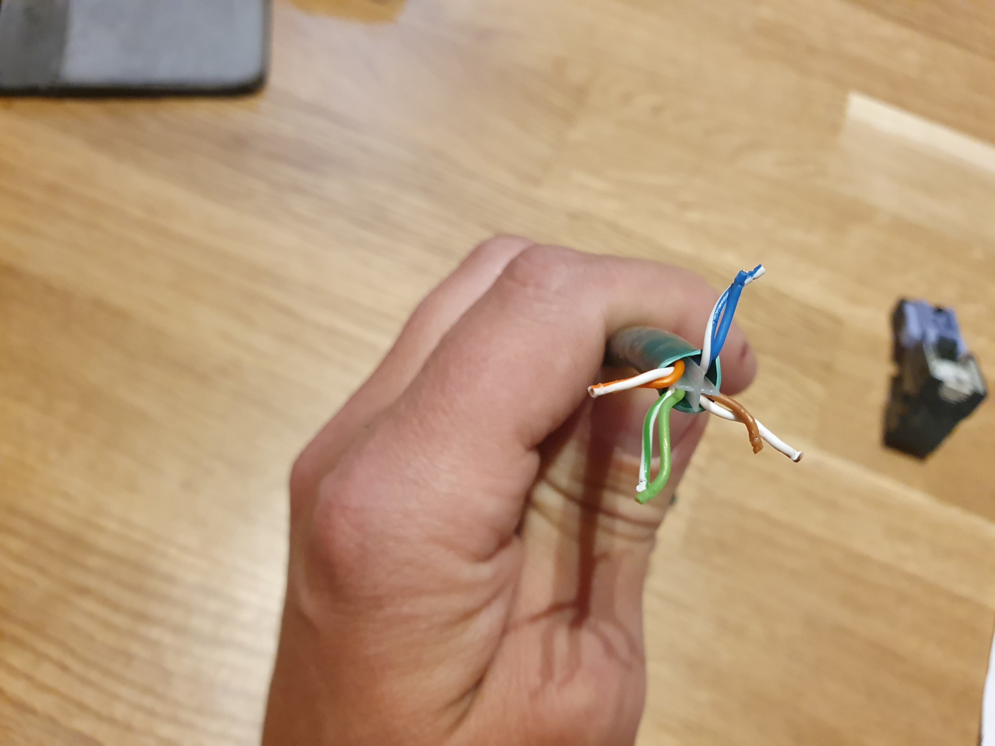

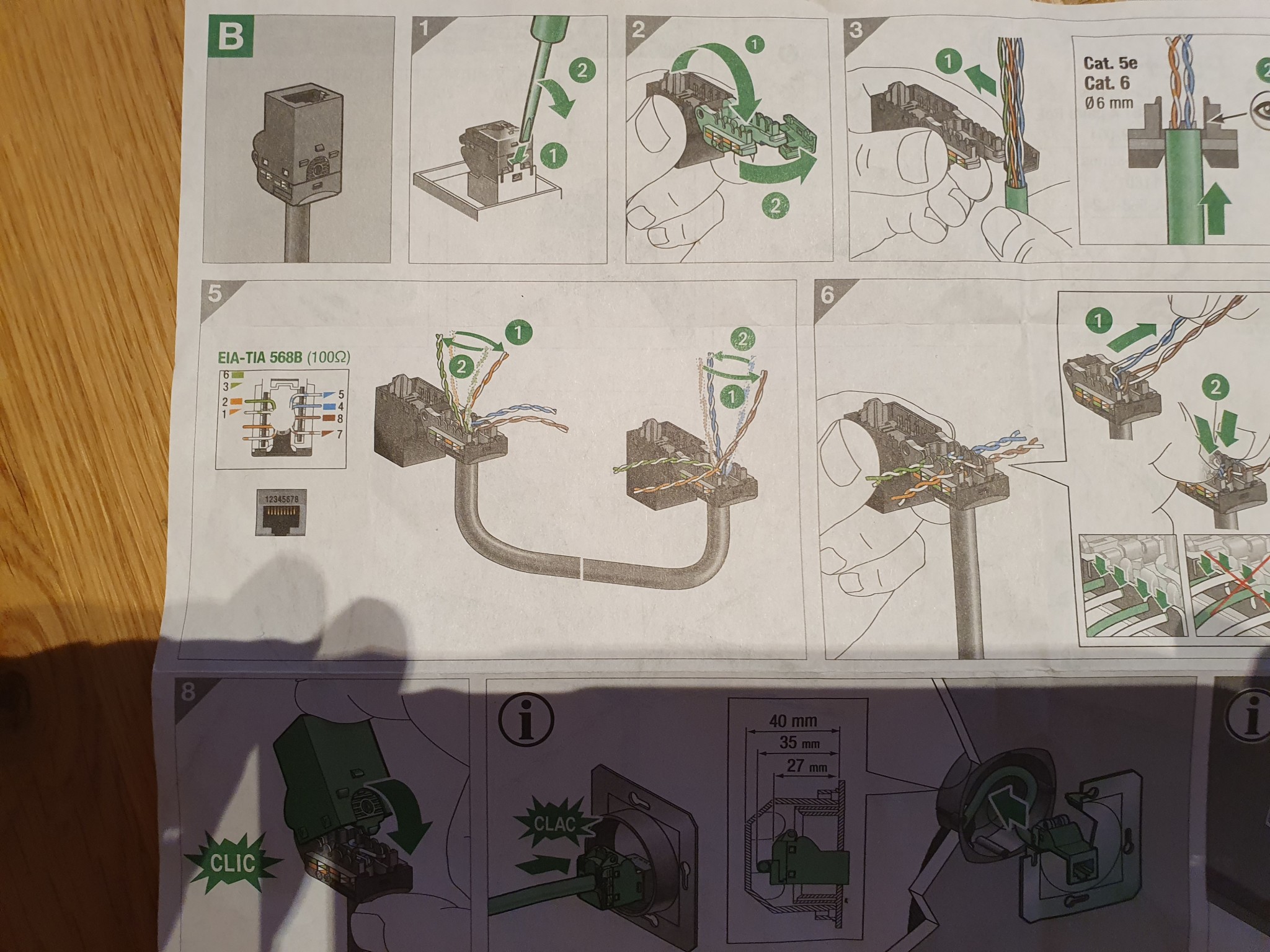

Håller på att dra om lite nätverkskablar och kör kvalitetsprylar från lexcom schneider actassi och s one dpm lexcom modularjack. Blir fundersam hur installationskabeln ska klämmas fast då dess konstruktion, samt även manual visar att paren grön och orange kommer att korsa varandra vid standard. Testat och det verkar ju fungera men blir det inte risk för crosstalk när de korsar varandra? Eller är det obetydlig störningsrisk när de korsar varandra så kort?

Och ligger trådarna i 90 grader mot varandra så blir det inget crosstalk.
Mycket värre där du håller tummen där de ligger jämsides men det fixar sig med tvinningen och olika stigning på tvinningen i olika par.

Det blir alltid ett par som måste korsa varandra i ena änden eftersom geometrin blir spegelvänd. Tvinna inte upp paren mer än absolut nödvändigt bara så blir det perfekt.

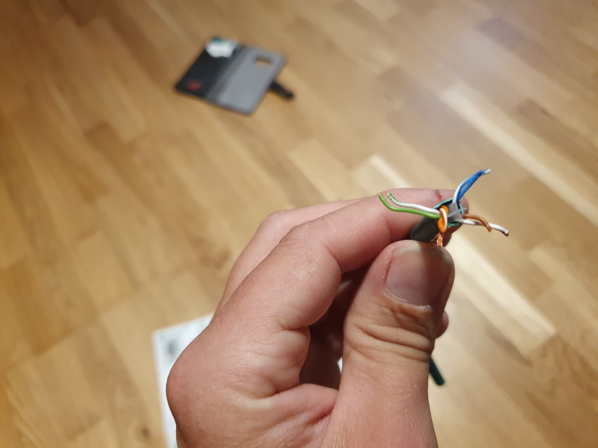

Tycker personligen dom är en fröjd att koppla (men inte riktigt lika bra som dess föregångare), så länge man skalat upp tillräckligt långt så de blir lätta att dra ner i spåret. Sedan krävs det en liten avbitare så man kan klippa väldigt tätt mot plasten.C cpalm skrev:
Så jag skulle rekommendera att skala upp lite längre än på bilden ts lagt upp
Ja precis, dels det, sen tycker jag den ganska avancerade dragavlastningen är ett totalt fiasko. Den nyper inte runt Schneiders egen Cat 6-kabel iallafall, den sitter helt löst när klämman är låst. Sen är inte "klicket" när man pressar den särskilt distinkt ibland så att man blir osäker på om den är pressad i botten. Slutligen har jag råkat ut för att de varit trasiga i plasten redan när man packar upp dem ur kartongen.V ViktorHg skrev:
