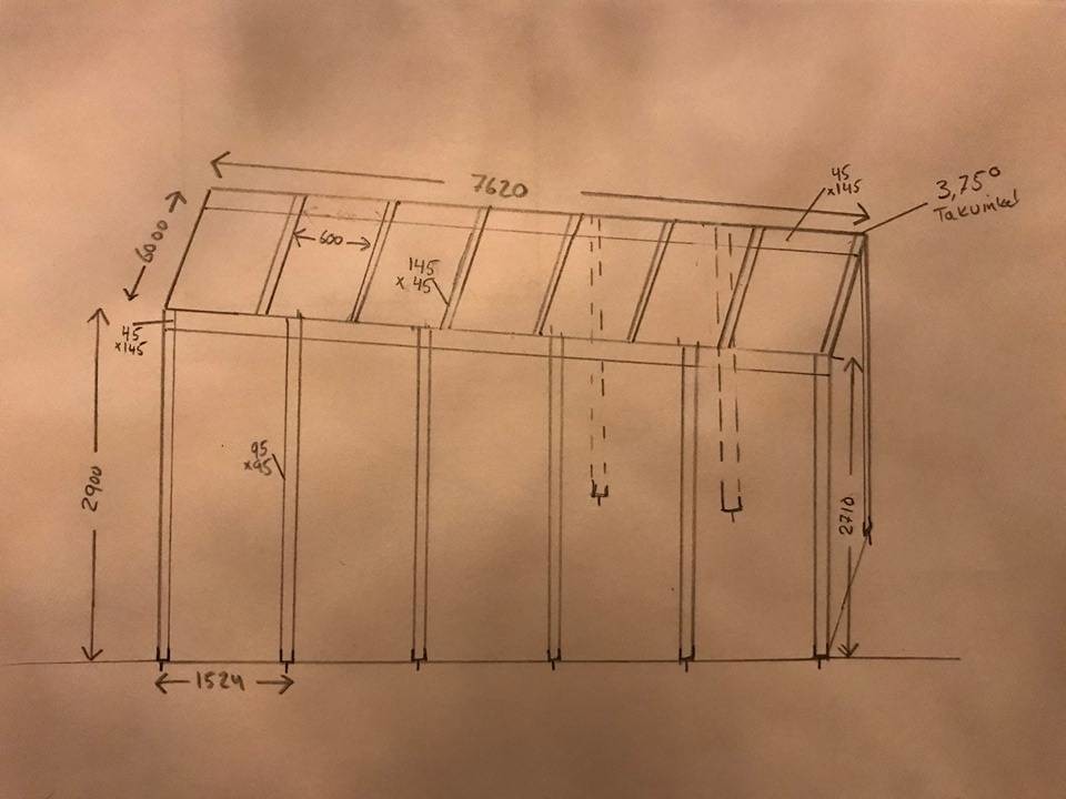

Tänkte bygga en carport men är osäker på dimensionerna och behöver hjälp.
Se bifogad ritning på hur jag kunde tänkt mig. Snöson 2.
Första fyra bakersta stolparna existerar inte då carporten är byggd mot husväggen och lutan då på en regel.
Den bakre delen av carporten sticker utanför huset och har då tre stolpar bak och 6 fram.
Jag kommer även klä in alla väggar förutom framsidan om det hjälper.
Vad tror ni?
//Per

Med en spännvidd på 6m funkar inte 45x145. Utan att använda limträ kanske du måste sätta dubbla 45x220 i C24 tätare än 600.

Jo jag insåg det. Tror det lutar åt kertobalk istället vilket verkar rimligare men är osäker på bärkraften på kerto vs. limträ?
