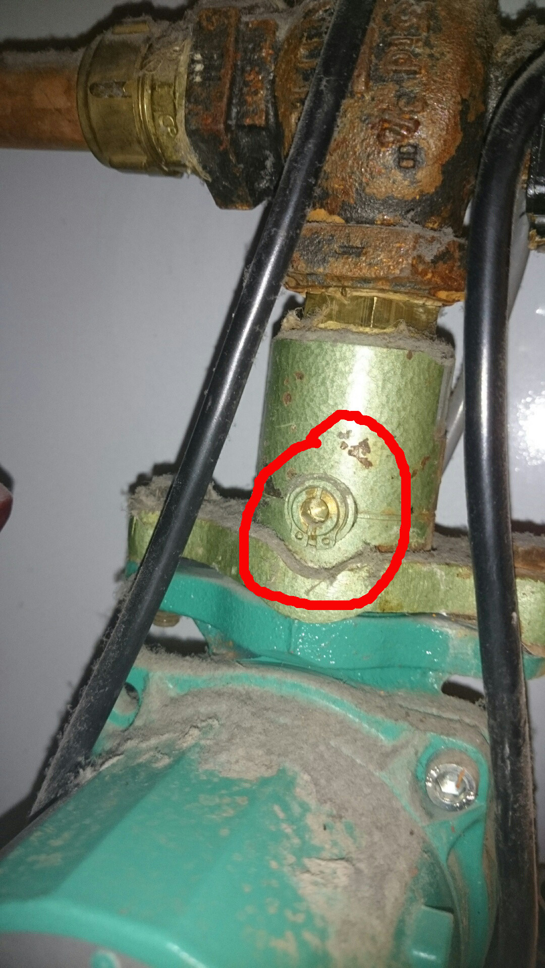

Ska till å byta cirkulationspump och funderar lite på hur jag stänger av vattnet. På anslutningarna finns en insexskruv låst med en låsbricka, se bild nedan. Stänger jag av vattnet med den?
//Thomas
Ja du vrider insexskruven 90°, men det är inte säkert att den håller tätt.
peternicklas
Det ska finnas en på varje sida. Räkna med att den får bytas. Har precis varit te för samma sak. Fick byta båda anslutningarna för det läckte vid skruvarna.
