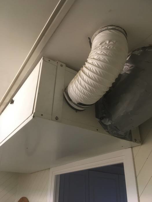

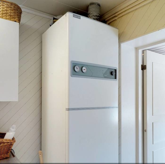

Hej.
Har idag luftvärmesystem med återvinning. Värmepumpen är en NIBE Fighter 200P, som styrs av en LVA med märke CTC vilket är ovanligt, men vanligt i Gullringshus från 80 talet.
Huset är byggt 1987 och är ett Gullringshus på 130 kvm + 50 kvm biarea.
Hade förbi en servistekniker som jobbar med CTC-styrda system som menar på att det inte byggs såna här system längre och därför svårt att få tag i en ny pump om något skulle inträffa.
Han tyckte att det bästa alternativet hade varit att bygga om hela systemet till ett vattenburetsystem.
Golven är gamla laminat eller trägolv som skulle behövas slipas om. Så visst tanken har väl funnits att man vill byta i framtiden.
I köket är det klinker med el-golvvärme, så tanke hade varit att hoppa detta rummet.
Tillbyggnaden och ena badrummet drivs med elradiatorer, det andra badrummet drivs med elvärmegolv.
Jag är som sagt kass på sånt här.
Vad tror ni? Värt att bryta upp golvet för detta?
Eller finns det något annat man kan göra?
Mvh

Så det är en frånluftsvärmepump som förser värme till ett luftvärmesystem?
Tycker inte det borde vara så krångligt att installera en nyare frånluftsvärmepump

Du har säkert rätt, men problemet som jag förstod det var att LVA:n styr värmepumpen. Vilket gjorde det lite mer besvärligt.Johannes Carlsson skrev:
Men du behöver ju inte byta till vattenburet för att byta styrsystem.
Jag skulle tippa att att den på väggen har ett elbatteri och förser huset med tilluft. Värmepumpen kör frånluft och återvinner den.
Finns ersättare för den på väggen o köpa.

Är lva'n och värmepumpen ihopkoplade idag, eller gör värmepumpen bara tappvarmvatten?
En ny frånluftvärmepump med tilluftvärmare skulle ersätta båda dom där prylarna. Inte så jättesvårt eller ovanligt. Det som är viktigt är att man har ett rejält dimensionerat värmebatteri för att värma luften så man får önskad effekt med den vattentemperatur värmepumpen trivs med.

Not knowing much about this. After installing the Nibe 372 and the VB250L I guess the existing CTC thermostat would be removed and the heating controlled directly on the Nibe instead?
