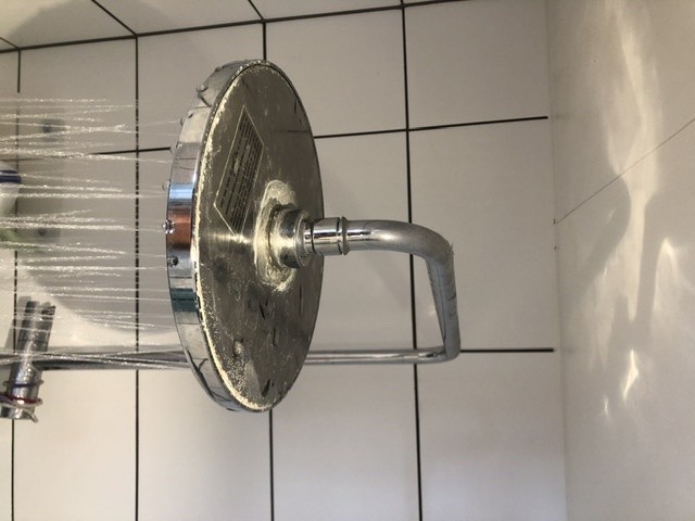

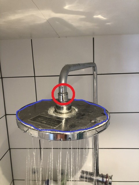

Undrar om det är svårt att byta packning själv på en takdusch eller om man ska ringa rörläggarn direkt. Det är packningen runt om plattan på takduschen. Bilden lägger sig åt sidan hur jag än gör.
  • Takdusch med synlig packning och vatten strilar ner, bild tagen åt sidan.
Lätt som en plätt! Men prova först att spänna fast den. De har en viss förmåga att lossa efter ett tag, om den inte har spänts fast ordentligt från början.
Hjälper inte det plocka isär den och ta med packningen till en rörfirma. De har säkert en ny som passar.
Jag har haft samma problem med mina tak-tallirkar.... Efter att ha bytt ut tre stycken så visade det sig att det räcker med att kalka av dom när dom blir sådär... Lägg i den i ättika i några timmar (jag brukar ha dom ett dygn) så är den som ny sen.

Nu vet jag inte om det var mig du ställde frågan till... Men du tar loss hela tallriken och lägger i ett lämpligt kärl med ättika.
Skruva motsols
Kalkbelagd duschhuvud med en röd-cirkelmarkerad skruv för demontering.

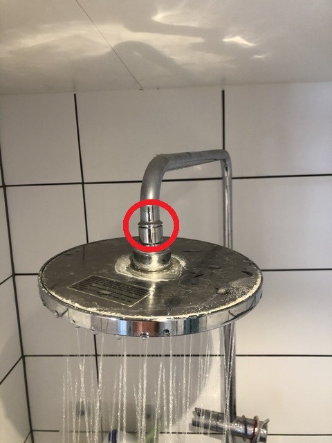

För att förtydliga så misstänker jag att TS skriver om "packningen" vid blå markering... inte den mellan rör och takstril.
Duschhuvud med röd markering kring packningen mellan duschhuvud och röranslutning.
Jag är otydlig. Precis..Det är den blåa som läcker
Ah, jag kollade på den röda markeringen lite snabbt innan. Då drar jag tillbaka mitt svar om 1/2" packningen!
Kanske missade infon men hur byter man packningen på tallriken? Eller är det ättikan som gäller?
Blå baronen
Kolla om det går att skruva loss själva underdelen där vattnet kommer ut, du kanske kommer åt att rengöra eller ta ut packningen underifrån så att säga.
