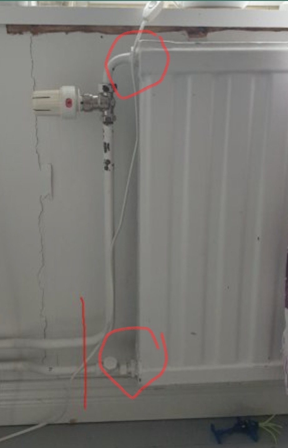

Jag har en radiator som har börjat läcka som jag tänker byta till en ny.
https://www.wattheating.se/produkter/radiator-4-wr4/WR4
Befintlig radiator har äldre mått till anslutningar. Idag har anslutningen cc55-60 mm. Avstånder från väggen är ganska likt den nya. Min fråga är. Kan man bara trycka ihop rörden till cc40 och ansluta på det nya radiatorn, Innan radiatorn är det ca 2 m rör mot väggen utan fixering, eller måste man böja om/justera rören.

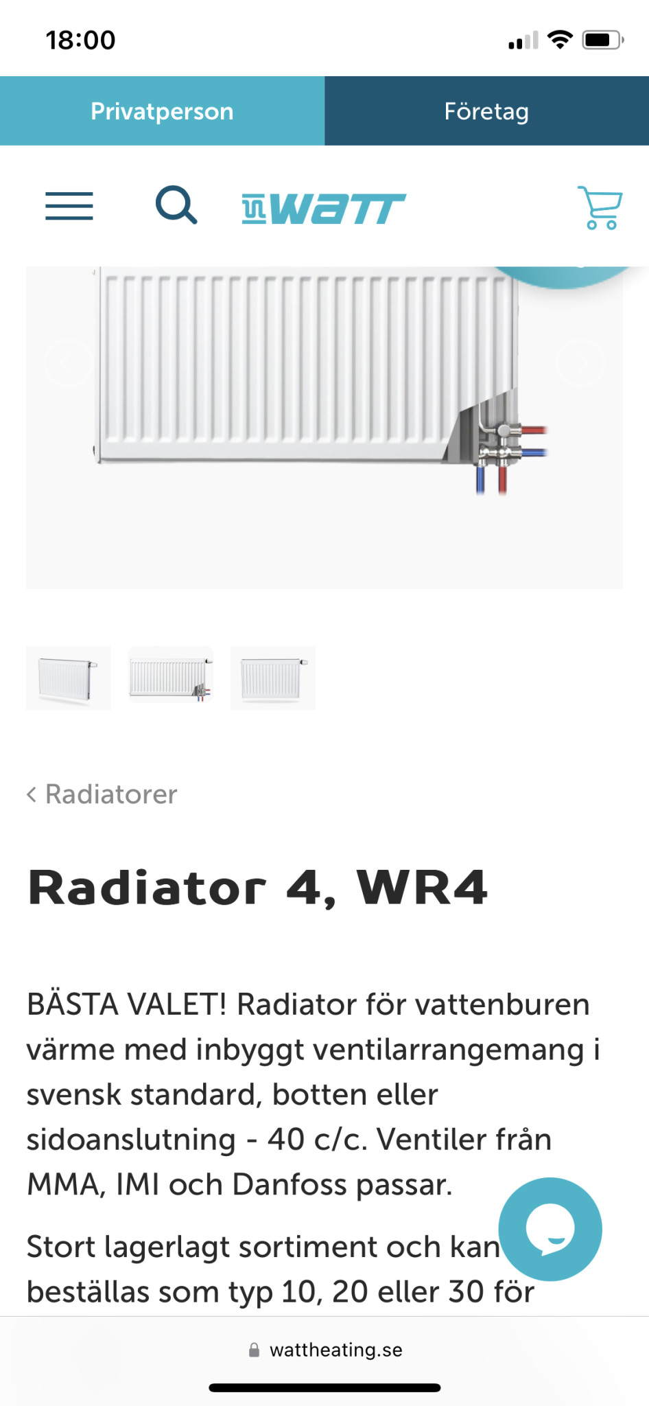

Radiator:
Invändig ½” gänga, 40 c/c. Ansluts botten eller sida med tillopp ytterst eller överst.
Diameter rör 17 mm

Stålröret lär vara 17mm i diameter, stålrör är ca 17,2mm.
För att köra klämringskoppling på järnrör så behövs det speciell klämringskoppling eller speciell klämring (tex https://www.vatette.se/produkter/kopplingar/vatette-stal)

På den aktuella radiator som TS länkar till så är anslutningarna i nederkant,Huddingebo skrev:

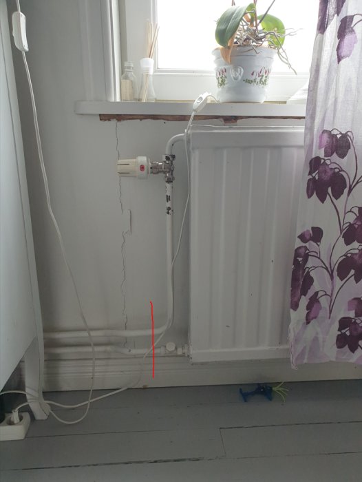

Ok. Jag förstår.
Frågan är om rören kanske medger den "friheten".
Inte omöjligt.
Inte omöjligt.
Jag tycker bara att om man nu ändå ska byta ut radiatorn, känns modellen med två ingående rör nertill lite mer ren och man får bort lite av rören till vänster. Dessutom byter man lite gamla kopplingar till nya. Dock tacksam för alla svar och åsikter. Fortfarande lite osäker på klämkoppling och stödhylsa.

Eftersom det är järnrör så utgår stödhylsa, däremot så måste befintlig klämring i klämringskopplingen bytas ut mot Vatette stål Dy18x3/8”,
https://www.vatette.se/produkter/kopplingar/vatette-stal/product/fg0603891/vatette-stal-dy18x38
Insatsventilen sitter redan i kopplet ihop med radiatorn, däremot behövs en termostat.
Vilken anslutning det är på termostaten vet jag inte, om det är någon egen eller Danfoss eller MMA.
Sen är det bra att ha radiatoranslutningar samt avstängningsventiler så att det går att stänga av vattnet till/från radiatorn om man tillfälligt vill ta bort radiatorn.
Då är det tex följande,
https://www.rinkabyror.se/artikel/watt-h-stycke-med-avst-wr4-/
Då behöver du en annan klämringskoppling, 18x15r inv,
https://www.rinkabyror.se/artikel/va-klamkoppl-rak-ovg-18x15r-inv/
