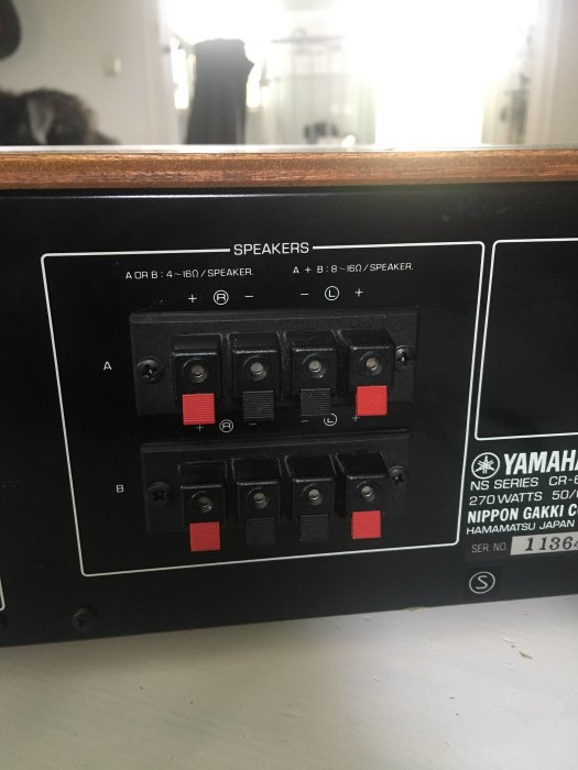

Förstärkaren i mitt högtalarsystem (2.1 från logitech) gav upp.
Tänkte ge mig på att koppla ny förstärkare till högtalarna, men vet inte riktigt hur jag ska koppla.
Kan man dra högtalargaller direkt från baselement till nya förstärkaren tex. Eller hur ska man koppla.
Baksida av förstärkaren (Yamaha CR-620)
Subwoofer med endast högtalarkabel.
Höger och vänster högtalare med resp. Anslutning. Kan man använts befintliga kablar, eller ska man öppna och löda dit högtalarlastbil direkt på elementen?

Du har en "ny" förstärkare med 2 kanaler, men ingen sub-bas förstärkare. Utan subbas blir ljudet klent.
Den inbyggda logitechförstärkaren har haft 3 slutsteg med aktiv filtrering för att inte överstyra höger och vänster "fronthögtalare" samt ett sub-bas slutsteg.

Den gamla Yamahaförstörkaren klarar med all säkerhet alldeles utmärkt väl av att driva subwoofern, däremot är det klokt att fixa någon form av crossoverkrets så att de låga frekvenserna går till subwoofern och de höga till satelliterna. Om du är händig med lödkolven kan du löda till en sådan krets själv.
Du kan helt klart byta den gamla förstärkaren till en ny. Det enda är dels att den måste ha rätt uteffekt (watt), så att det stämmer med dina högtalare, dels att den måste vara en 2.1, dvs anpassad till ett system med subbas.
(Om du inte får tag på en sån, kan du teoretiskt använda två vanliga stereoförstärkare, men då måste du ha ett delningsfilter innan, och det är bara bökigt, särskilt ifall du inte är så hemma på sånt här. Krångla inte till det.)
Du kan använda de gamla kablarna. Om kontakterna inte passar, kan du löda dit nya, och löda direkt på högtalarelementens metallkontakter i värsta fall. Det enda du ska tänka på att dels vara noga med att hålla reda på plus och minus, dels inte använda för tunna kablar. Koppartåtarna (kardelerna) inne i dessa ska vara minst lika tjocka som vanlig elkabel (0,75 mm), är en enkel tumregel. Faktum är att det går alldeles utmärkt att använda vanlig elkabel.

Först och främst: Kudos för att du kör med en 40 år gammal stärkare -trächassie är ovanligt nuförtiden! Sedan till några små varningsklockor jag noterar som gör mig lite bekymrad...S Snettärocksårakt skrev:
Att öppna upp ett stort hål i subblådan genom att ta bort det aktiva förstärkeriet är inte OK -subbens prestanda bygger på att luften inne i lådan hålls kvar i lådan på ett kontrollerat och noga uträknat sätt, så om du öppnar upp nya hål i lådan så kommer det inte att låta bra oavsett vad för förstärkei du driver membranet med.
Vidare behöver signalen till subben filtreras för att det ska låta OK. Hur det måste filtreras beror på högtalarelementets beskaffenhet och hur lådan som högtalarelementet är monterat i är konstruerad, så det är mer eller mindre omöjligt att svara på hur du ska göra med mindre än att man vet exakt vilket element det rör sig om och hur lådan ser ut i detalj, och även då kräver det en hel del kunskap om elektroakustisk från din sida för att du ska kunna tillgodogöra sig de råd som då kan ges.
Så, det du frågar är lite som att fråga hur långt ett snöre är -det går lixom inte att ge ett entydigt svar!

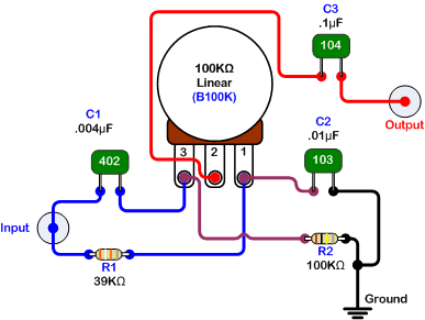

Du börjar med att splitta kabeln från subben så att du kan ta signalen från både höger och vänster. Sen löder du ett enkelt filter som kapar diskanten mellan förstärkare och subhögtalare. En vanlig potentiometer fungerar.
Här är schema, input från förstärkare och output till sub:
Enklare och antagligen inte så mycket dyrare att köpa nytt. Låter bättre gör det troligtvis också.
