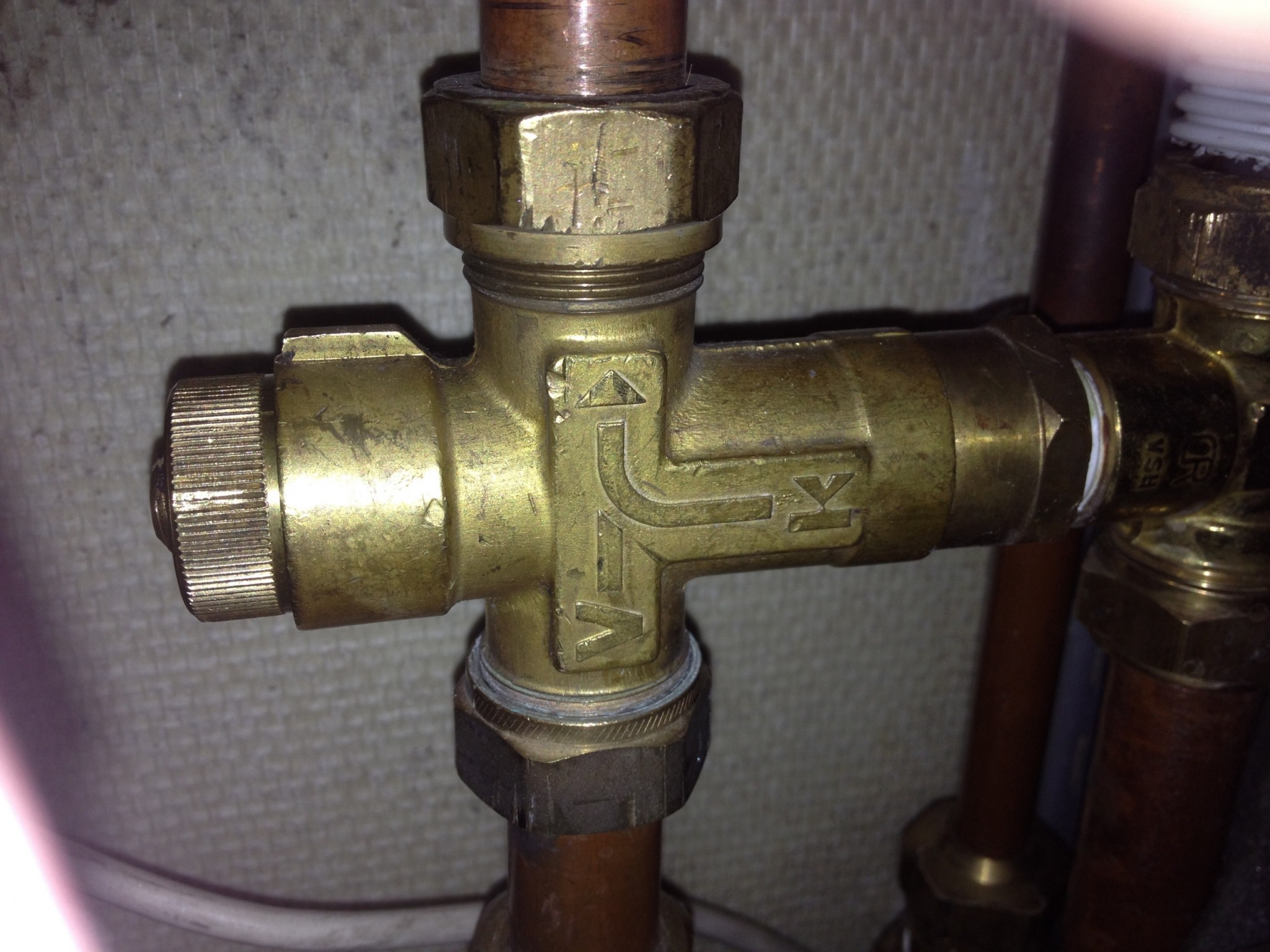

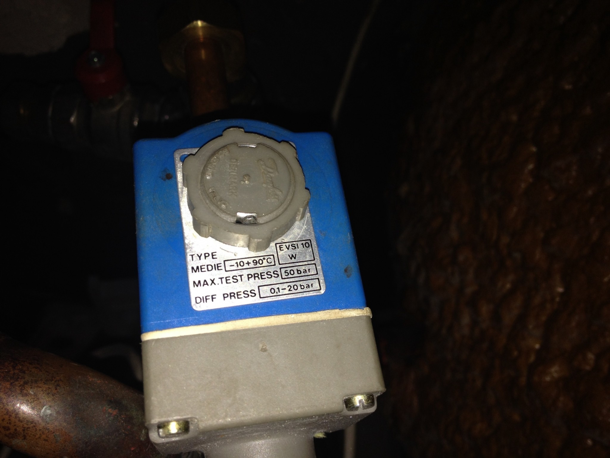

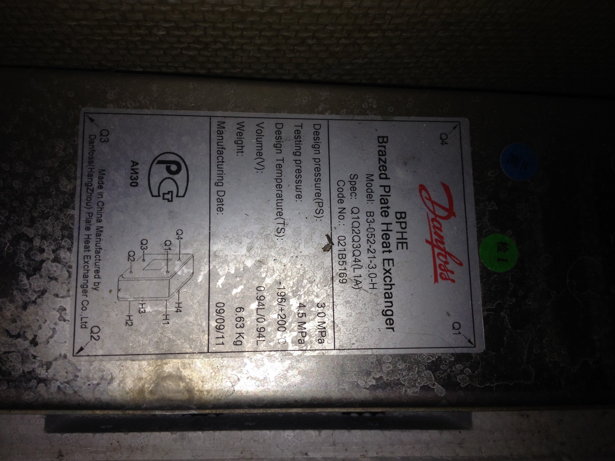

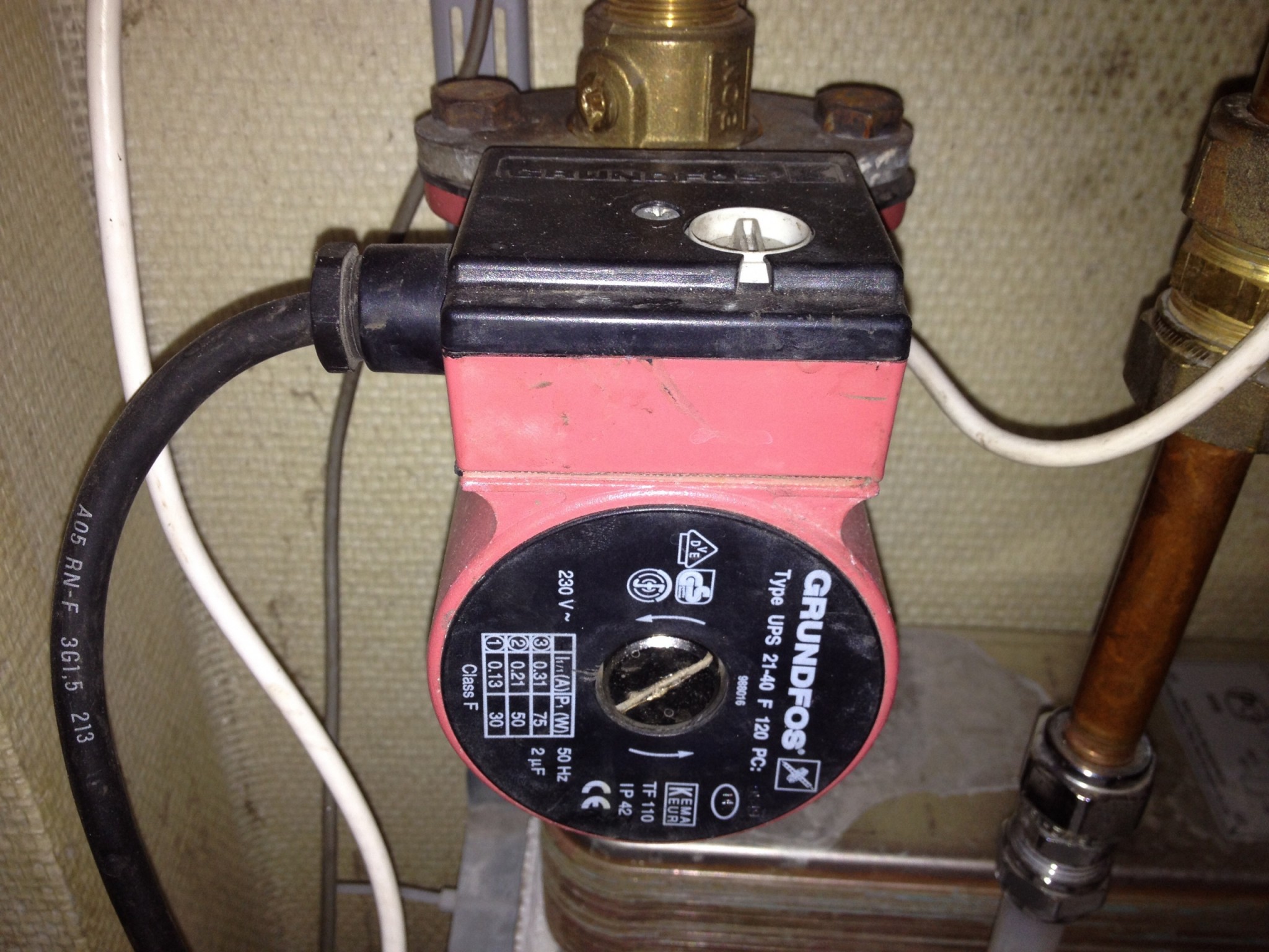

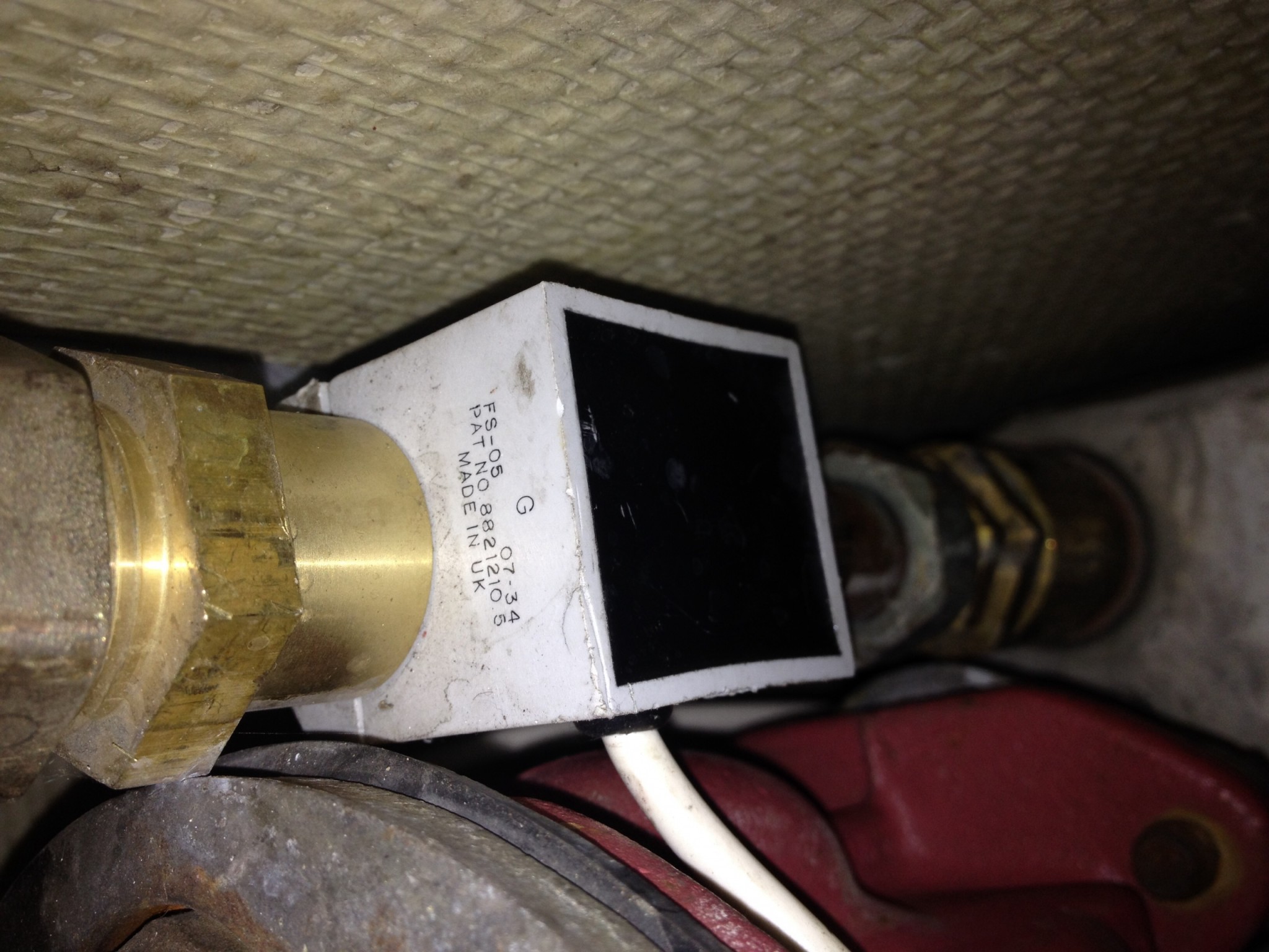

Åter till TS grundfråga. Jag beställde grejer från sfinx, ett TVA-gds-kit liksom, som jag delvis använde: anpassade TVAn esom vi har väldigt hårt o kalkhaltigt (gött!) källvatten. På primärsidan är hetvattnet redan begränsat till 60 grader före pex-kulvert.
Medföljde från sfinx värmeväxlare, flödesvakt, cirkpump och en ställbar termisk tvåvägsventil (som jag inte använt än men i nästa omgörning kanske?) med extern känselkropp (dvs en radiatortermostat med bulb). Fick inte med några kopplingar och ingen manual: följde baxis och svesols skisser mm...
Kommentarer till bilderna: 1) vanli cirkpump (inte den sfinx sände med (wilo) den hamnade på annat ställe i bygget) Båda funkar bra. Kanske ännu bättre med flödesstyrd pump?
2) värmeväxlare, funkar fint. Ju längre (eller dubbel-trippel av en mindre) du kan ordna desto mer robust och alltid låg returtemp trots variationer i flöden, tror jag(?)
3) flödesvakt på sekundärkretsen som styr pumpen på primärkretsen
4) termisk trevägsventil (inte sfinx) på primärkretsen: ser till att hetvattnet i primärkretsen inte går över typ 50 med tanke på kalkutfällningar o skållningsrisk (se dock legionella... Hotta på ibland!)
5) magnetventil (inte sfinx) på primärkretsen. Detta eftersom jag fick problem med oönskad cirkulation i värmeväxlaren pga tryck från cirkpumpen på radiatorkretsen o kulverten. Denna hittade jag på en loppis. Ett intressant alternativ kan vara att slakta en diskmaskin eller tvättmaskin(?)
så det ut hos mig.
Funkar bra!
Fick ägna en del tid att ställa in det hela. Hos oss är max temp på vv betingat av att min käresta vill ha 44(!) grader i duschen... Ibland, vid längre tappningar vid lågt flöde, som när diskmaskinen fyller på, så blir returtempen för hög, annars kall som ingående vatten, nästan.
Fler här på Byggahusforum kan säkert hjälpa dig att ordna Den Ultimata TVAn. Kör hårt!
