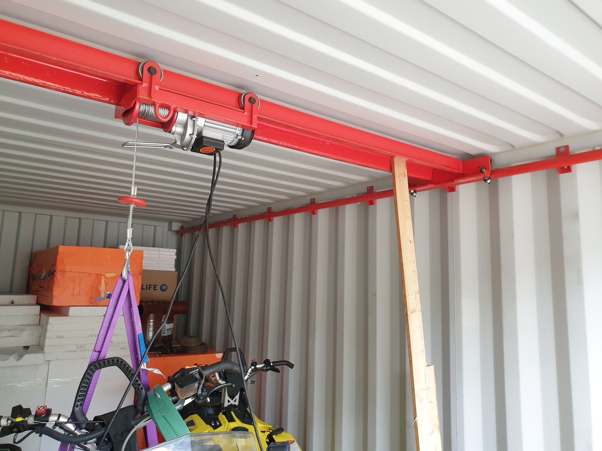

Ingen byggbeskrivning direkt men kanske kan ge ideer.
Det är traversen jag byggde i en container. Designad för att få så låg bygghöjd som möjligt mot taket då höjden är begränsad och jag ville maximera lyfthöjden.
Rör längs väggarna. Traversbalk av U-balk med påsvetsade plattjärn som 72mm kullager rullar på. Winch passar precis inuti balken. 72mm kullager även uppepå rören, mindre som styrning.
Hela bygget gick på 2000 ungefär.
Winch, färg och kapskivor köpt.
Så det beror ju mycket på vad man har för material i gömmorna och hur mycket tid man vill lägga. Den här är det mycket tid i.
Men det blev skitbra. Sparat mycket rygg.
Sen har jag även gjort några olika lyftok som passar det jag oftast lyfter. Spar mycket tid det också när prylarna ska in/ut och stuvas om.
