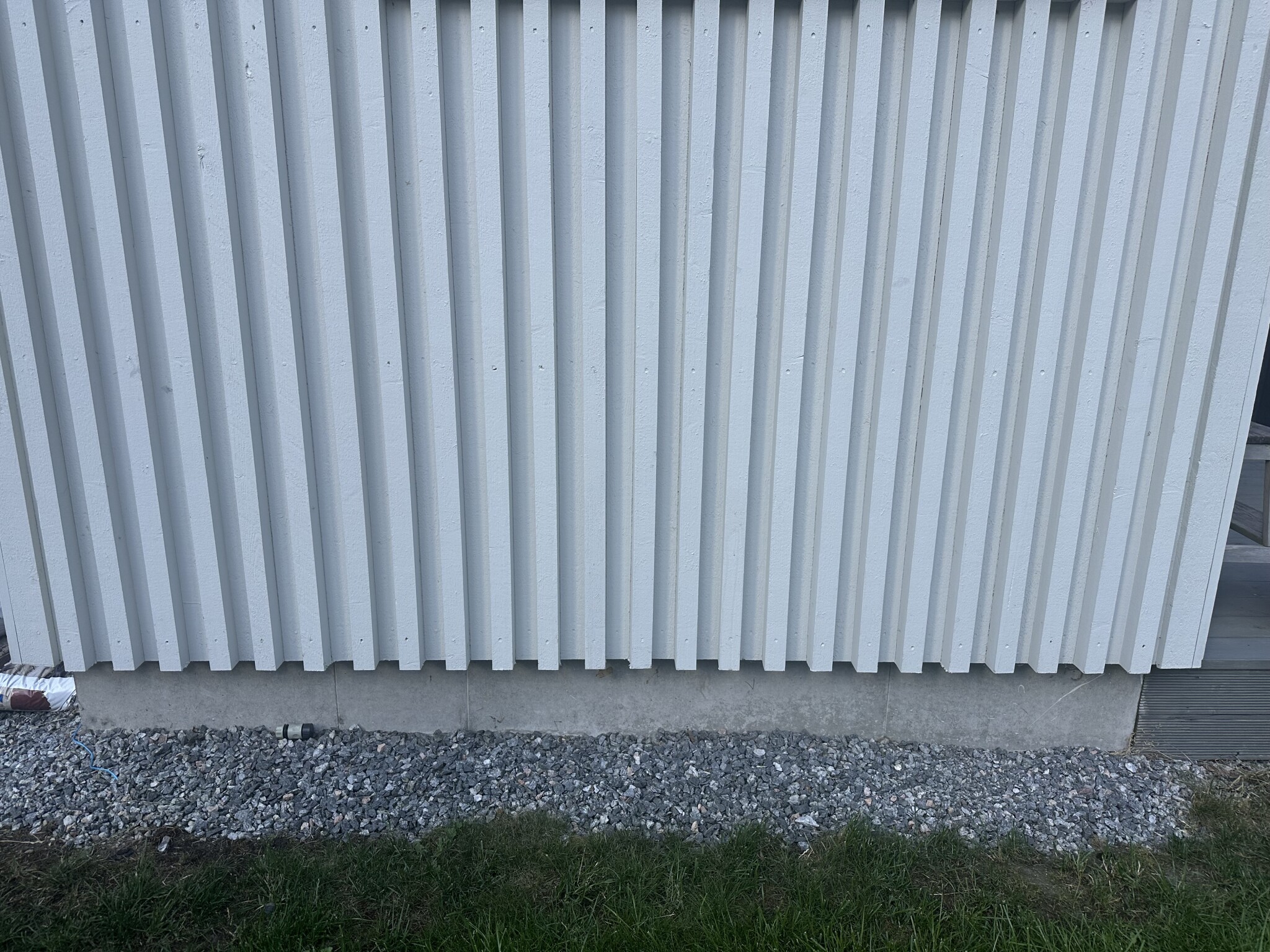

jag vill bygga ett redskapsbod intill mitt förråd med plats för verktyg, gräsklippare osv osv.
Jag vill göra det snyggt och grunden är jag väldigt osäker på, det ska gärna passa in befintlig del av existerande förråd som synes på bild. Kanske överdriver jag här.
Det ska finnas möjlighet att öppna förrådet på framsida, men även kortsida för att köra in gräsklippare.
1. Skulle behöva hjälp med grunden till förrådet, hur gör man detta bäst och snyggast? Nedtill lutar gräset.
2. Hur ser stommen ut? Tips på ritningar och annat.
3. Taket? Hur gör man detta?
Tacksam för svar!
  • Vit träpanelvägg av ett förråd med betonggrund och grus framför. Gräsmattan sluttar ned mot en vägg.
  • Teckning av redskapsbodens design med framsida och kortsida, markerade dörrar och funderingar kring grundläggning. Bakgrund med inomhusmiljö.
byggbeskrivningar på svenskt trä ger dig ritningar du kan utgå ifrån. Måtten blir självklart andra och då ändras också dimensionerna.
