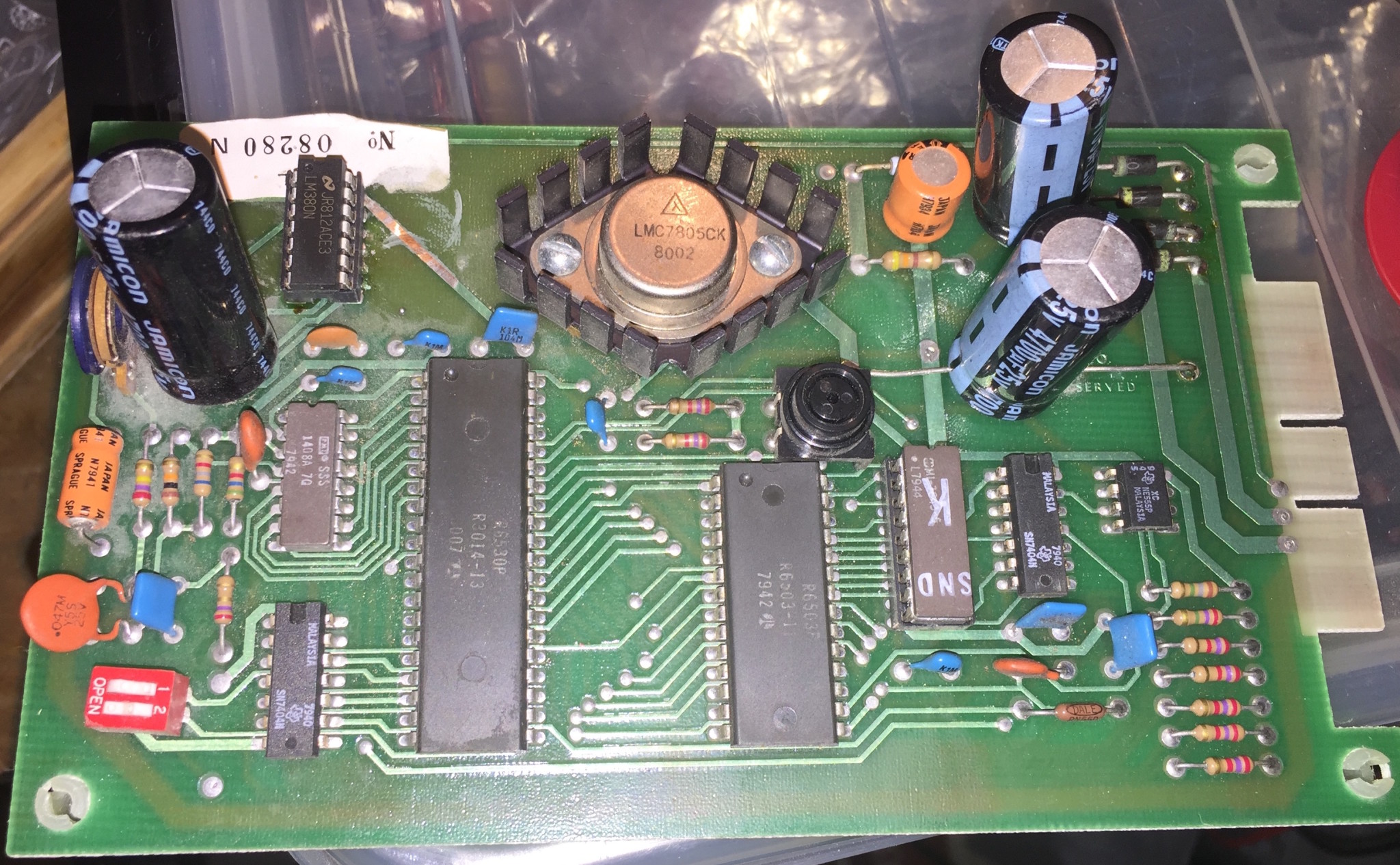

Så här ser ljudkortet ut:

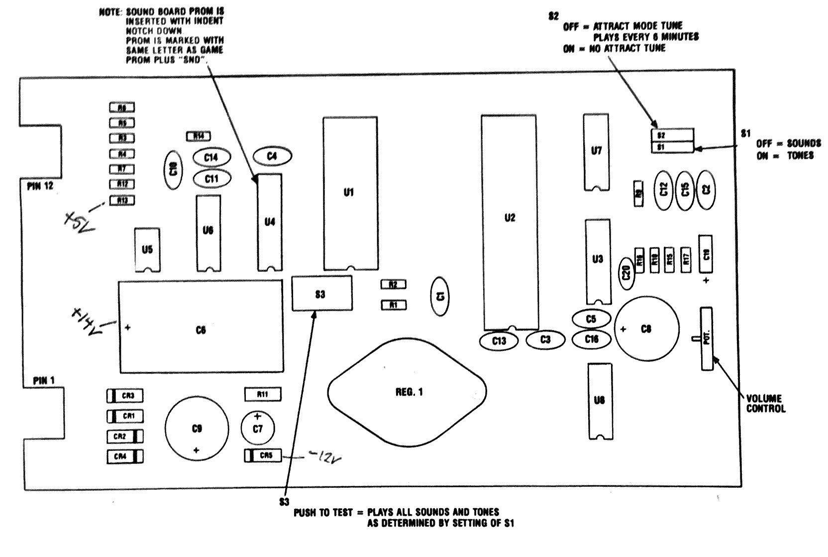

Här är komponentplaceringen:

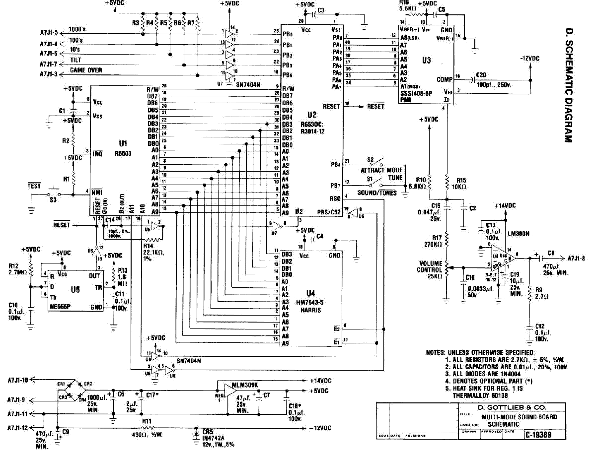

Kopplingsschemat:

  • Brummet varierar INTE med volymen – därför tror jag att det är vid LM380-förstärkaren (i schemats högra del) som brummet uppstår
  • De tre stora elektrolytkondensatorerna är bytta av en tidigare ägare. En av dem, glättningskondensatorn C6 (se schemats nedre, vänstra del), är utbytt från 1000uF till 4700uF. Jag har lött loss den och kontrollerat kapacitansen med Fluken.
  • Det kommer 14VDC och 5VDC som det skall. När jag mäter 14VDC med oscilloskopet är där förstås en del skvalp.
  • När jag har kortet på plats i flipperspelet och dubblerar jordanslutningen med en sladd från regulatorns (MLM309) kapsling till jordplinten, så sjunker brumvolymen en hel del (typ en tredjedel, men volym är ju svårt att uppskatta).
Några tips på var 'brummet sitter'?

Jag antar att du har oscilloskopet inkopplat på utgående signal till högtalaren. Hur ser det ut om du mäter på andra intressanta punkter? -12V, Vref på DA-omvandlaren (U3), signalen mellan DA-omvandlare och förstärkare.
Gamla elektrolyt-kodningar är alltid en möjlig källa till fel - C19 och C7 - Dom ser ut att vara original!?
Förstärkare är heller aldrig bättre än spänningen dom matas med, kan det inte vara så att svajet du ser på 14V som skapar brummet?

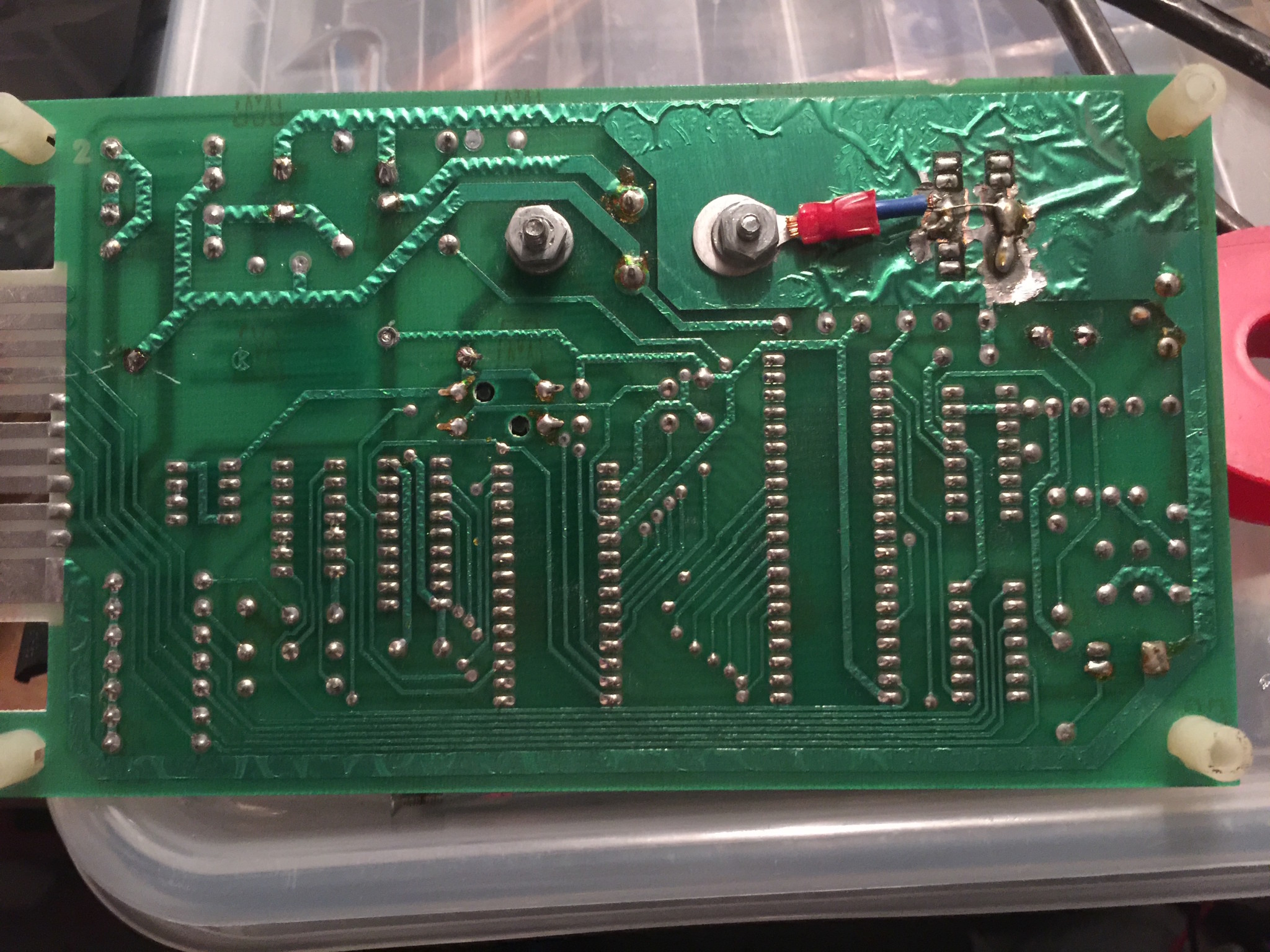

Ser lite konstigt ut på undersidan av kretskortet.
Någon har skrapat bort jordplanet runt LM380 och sedan kladdat ihop alla ben som skall till jord/noll med någon tunn tråd.
Svårt att se om den tunna tråden sedan är kopplad till skruven till +5V regulatorn.

Detta är från tidigare ägare, som lödde loss LM380 och satte dit en sockel. Kanske räknade han med att få byta den igen? Kretskortet är dubbelsidigt och därmed ganska svårt att löda loss IC-kretsar från. Min egen metod är att slipa av benen med en Dremel och sedan löda loss benen ett i sänder med en tång.
I beskrivningen från Texas Instruments (se ovan) kan man läsa att 14-bensvarianten är menad att kylas genom de sex mittre benen och då behöver det vara mycket metall på mönstersidan för att fånga upp värmen. Jag har provmätt den enkla kardelen (tråden) och den ger god jordförbindelse mot kortet och sedan vidare i sladden bort till MLM309:ans kapsel. Jag antar att man var orolig att skruvarna skulle oxidera och därför ville säkra kapselns förbindelse till jord med en extra kabelanslutning utan skruvar. (Jag har sedan bilden togs lagt till ytterligare en sladd från kapseln, och det kan man se i videon).
