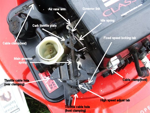

Norpade en bild på näten. En sån är det och det är just två sådana fjädrar det finns.
Kolla så att det verkligen inte är fel på haken som går ner i axeln som går in till Svänghjulet.. Där brukar det haka upp sig..

H HiScore skrev:
Nu blev det lite spännande. Spjället? Vilket spjäll?
Fixar bilder när frun har väsnats klart med klipparen. :)
Det svarta du har på förgasaren på din bild..
Där fjädrarna sitter..
Är de för sträckta så gasar motorn på.
Är de för lösa vantrar den i gången..
H
Närbild på en öppen gasreglage mekanism med fjädrar på en gräsklippares motor.
Så ser den ut med fjädrar och allt.
Ser ut som att spjället är fullt öppet när den går. Om jag petar spjället åt det håll man kan från det läget sjunker varvtalet.
