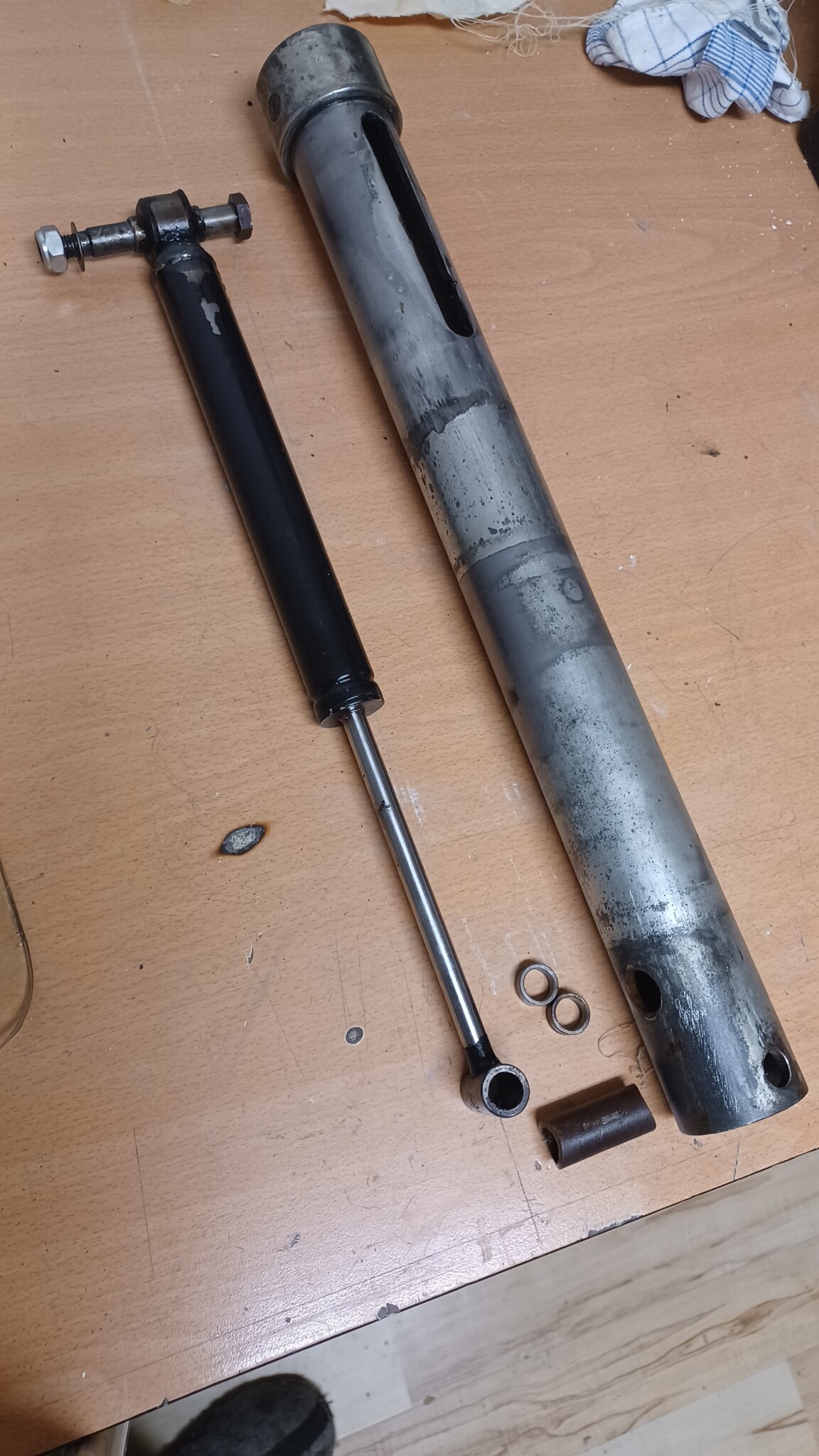

M mk1 #1 Medlem · norrbotten · 69 inlägg 10 jun 01:17 mk1 Medlem norrbotten 69 inlägg 10 jun 01:17 #1 Inloggade ser högupplösta bilder Logga in Skapa konto Gratis och tar endast 30 sekunder 1,5-2mm glapp, nitarna rör också på sig. ska det vara så. Andra bilden är påskjuts dämparen rätt väg.

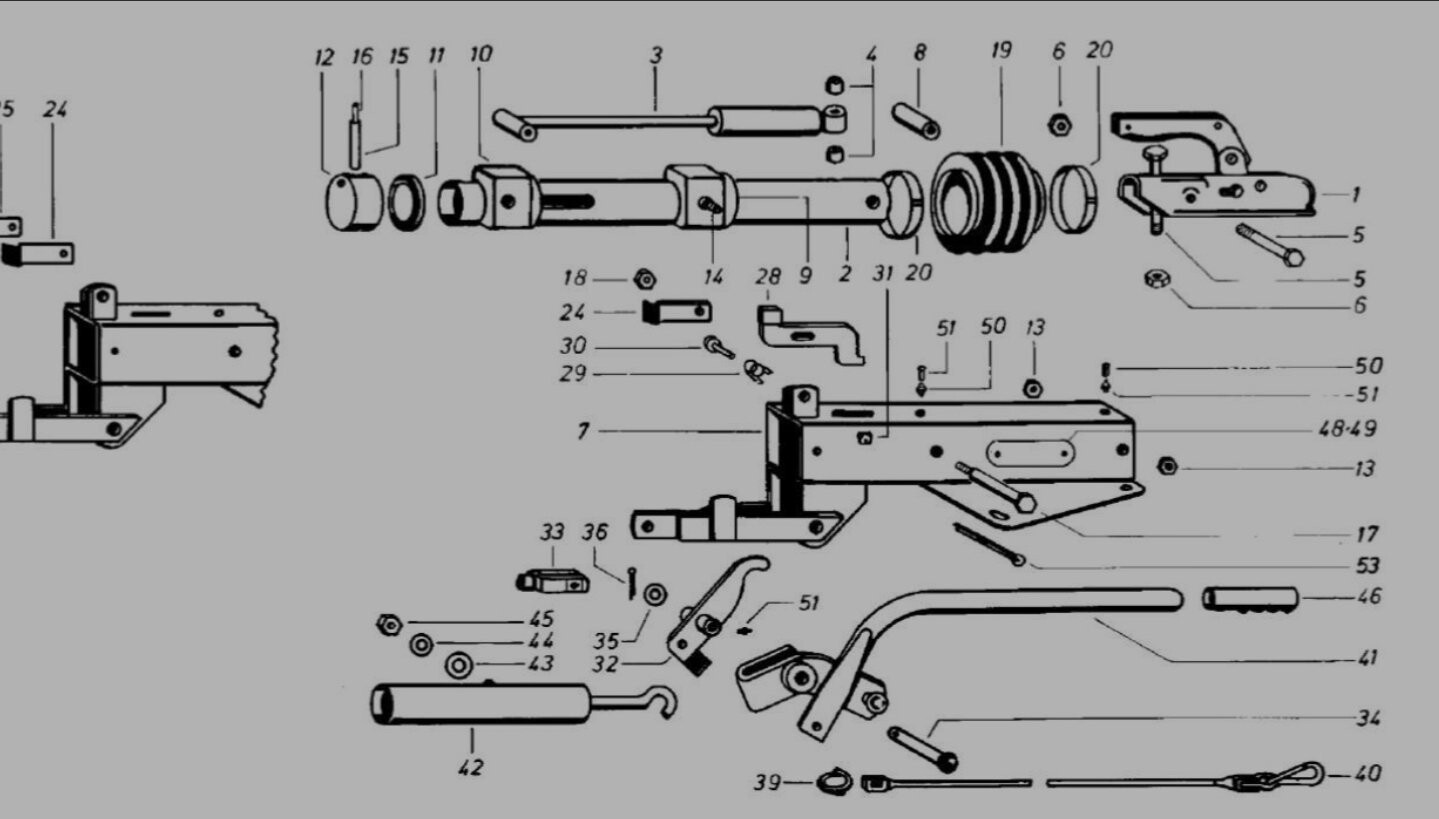

strike #2 Elektroniktokig · Värmland · 18 inlägg 10 jun 08:56 strike Elektroniktokig Värmland 18 inlägg 10 jun 08:56 #2 Men det ser ute som en dragstång Grümer? Gasdämparen skall vara åt andra hållet, Själva tryckbehållaren mot kulan så att säga. Inloggade ser högupplösta bilder Logga in Skapa konto Gratis och tar endast 30 sekunder
M mk1 #3 Medlem · norrbotten · 69 inlägg 10 jun 14:09 mk1 Medlem norrbotten 69 inlägg 10 jun 14:09 #3 strike skrev: Men det ser ute som en dragstång Grümer? Gasdämparen skall vara åt andra hållet, Själva tryckbehållaren mot kulan så att säga. Hur är det med glappet i fyrkantsröret där dragstången går in vet du nå om det. Annars 👍
