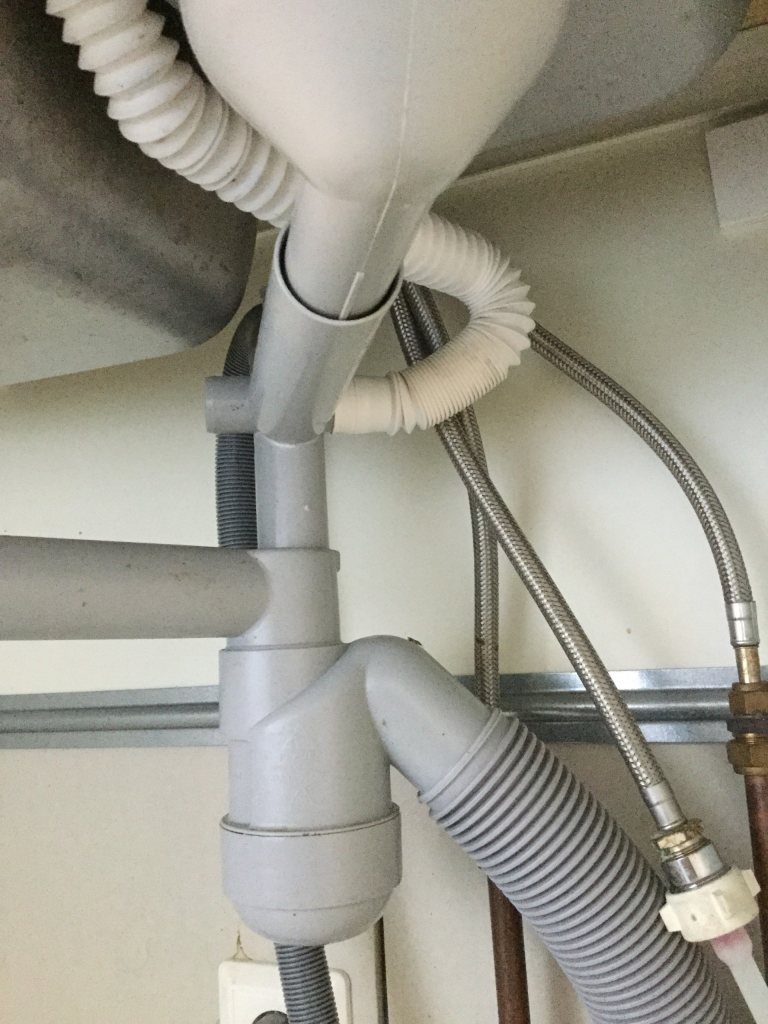

Har problem med att röret från bräddavloppet i vasken sätter igen och stinker ner hela köket. Efter att ha fått rensa det två gånger på ett år börjar jag fundera på akuta lösningar.
Röret är halvmjukt i veckad plast, det är ganska långt och böjt i en lite konstig vinkel för att komma rätt mot vattenlåset - kan man kapa röret så att det blir kortare och vinkeln rätas ut, eller måste röret vara en viss längd?
Och kan någonspekulera i varför det blir så här? Det är ju inte så att vi ofta fyller vasken till max och spolar ut matrester och annat skräp? Vattenlåset var riktigt rent och fint när jag öppnade det igår, men bräddavrinningsröret var helt igenkorkat....
Bilden visar hur det ser ut, bröddavloppet är det ljusa röret till höger. Det mörkgrå röret som mynnar precis ovanför men ser ut att komma underifrån är till diskmaskinen - kan det vara så att skäp från diskmaskinen går in i bräddavloppets rör och sätter igen det? Och hur åtgärdar jag det i så fall?

Det är inte bara "att bygga om" hela vattenlåset kommer ofta färdigt med diskbänken.
Prova att köpa en ny slang.
http://www.sigro.se/sv/vattenlas/jafo-braeddavlopp-diskbaenk.php
Och så var det ju lite dumt att slangen sitter monterad på "fel" sida. Men är pluggen ursågad så är det inte så mycket att göra åt.

Verkar vara fel bild på sigros sida. Köper du den så får du denna:
http://www.jafo.eu/produkter/index.php/vattenlas/bottenventiler-tillbehor/braddavlopp.html

Här verkar den finnas, men onödigt dyr då en större VVS-firma endast betalar ca 60+moms för denna hos Dahl!
https://www.vvsobadrum.se/reservdelar/diskbankar/ifo-braddavlopp-for-diskbankar

Håller med om idiotin i monteringen, svårt att fatta att det var en fackman som gjorde det
Jag får nog se mig om efter en ny slang, bygga om är inte riktigt att alternativ i vårt fall... Jag antar att det finns standarder för storlek/bredd på denna typ av slang?
