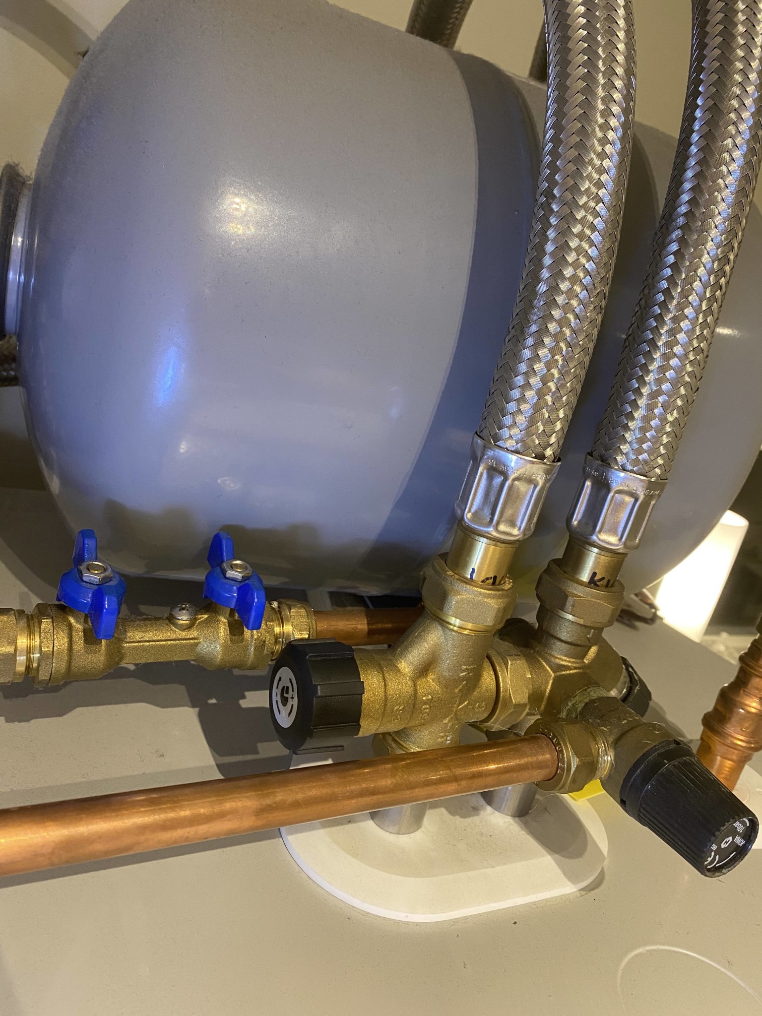

Skulle gärna få lite varmare vatten i kranarna hemma. Har en thermia bergvärmepump som såvitt jag kan se i displayen fungerar och ger skaplig temperatur men blir inte den riktiga värmen i duschen eller andra kranar.
Gissar på att det blandas i för mycket kallvatten, men kan inte lista ut hur inställningen ska göras?
Visst borde det vara ratten till vänster med +/- på sig? Den rör sig dock inte alls och det hjälper inte att trycka eller dra utan sitter mer fast än jag vågar ta i.. jag måste missa nått enkelt?
  • Rörledningssystem med en fast vred med plus- och minusmarkeringar och isolerade rör.
Du vrider + för att få varmare vatten.
En blandningsventil får man ofta byta för att de sätts igen. Mer regel än undantag.
Du kan prova att ta bort själva hatten på vridreglaget och försöka med en insexnyckel. Går inte detta så är det bara att byta. Reservdelar brukar finnas till ventilen så du slipper byta hela blandaren.bara insatsen byts. Tänk på att stänga av vattnet/tömma ur innan du gör det.

Tack för svar! Bergvärmen är bara 3år men antar att den ändå kan ha fastnat...
Och det finns ingen låsning/barnsäkring på dessa normalt? Tänker att jag borde testa hjärnan innan våld för en gångs skull ;)
Jag har ingen aning om just den modell du har skulle ha en spärr. Däremot kan jag intyga att Silver78 har helt rätt. Det är mer regel än undantag att VV blandventiler blir dåliga. Ibland bara efter några år :(

jag tog i lite mer (med handkraft) och då lossade ventilen från sitt låsta läge.. glädjen var dock inte långlivad då det sedan började droppa om vredet för att efter lite mer rörelse börja strila vatten
Blev dock varmare så alltid något att vara glad över?!
Efter ett akutbesök av röris så är nu en ny ventil monterad (hela paketet utbytt) och vattnet i kranen varmare.. så slutet gott antar jag

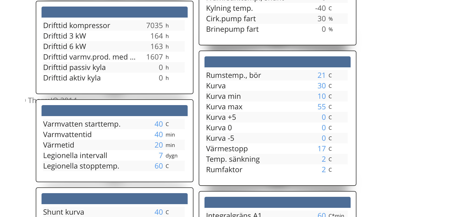

Pumpen är inställd på att köra legionella-program på 60grader var 7e dag såvitt jag kan avgöra..

  • Skärmdump av värmepumpens inställningar med drifttider och temperaturer, inklusive legionellaprogram.
Jepp enligt regler max 55 C vid tappstället, i ditt fal blir tempen drygt 60 - 65 C när den laddat VV för legionella, utan blandningsventilen., i Finland har dom visst gått över till 60 C
