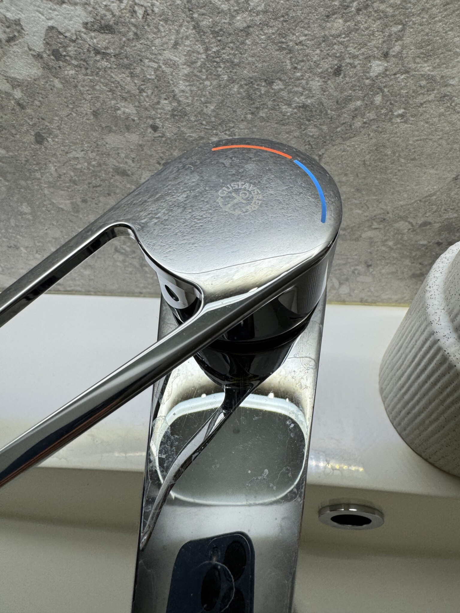

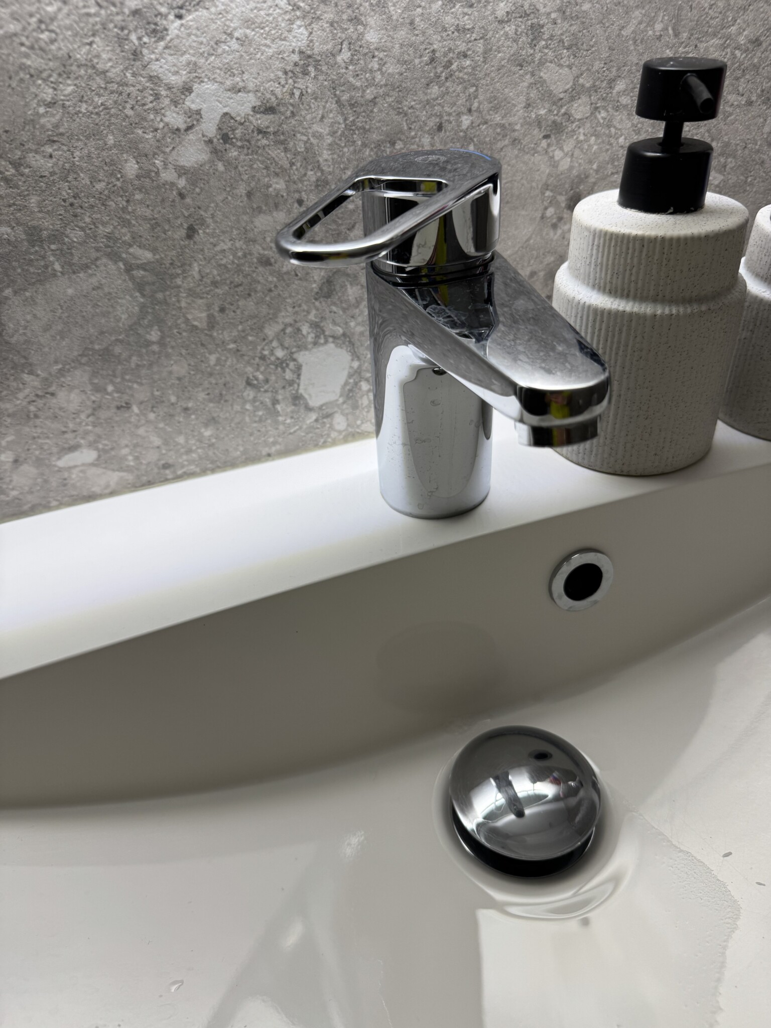

Vi har nyligen noterat att vår kran/blandare i badrummet droppar när den är inställd mot varm.
Är det någon som har någon aning om vad detta kan bero på?
Tack på förhand för hjälpen!

I praktiken någon o-ring eller så som inte sluter tätt men man brukar inte kunna köpa dem löst eller felsöka smidigt så man köper en ny keramisk insats och byter ut den. Ta med dina bilder till en välsorterad VVS-butik/firma alt försök reda ut exakt vad din blandare heter och beställ på nätet
