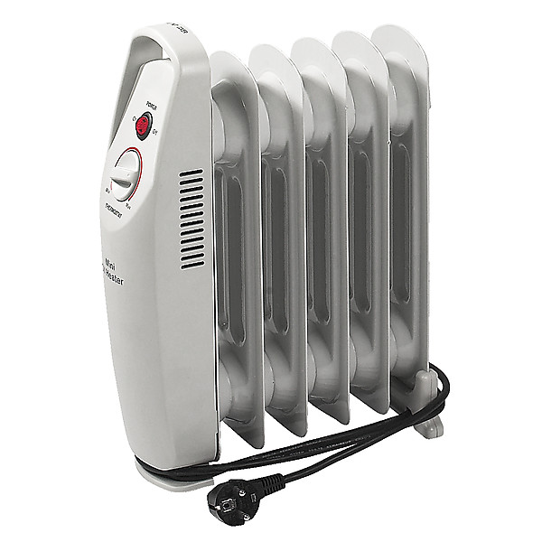

Jag har en radiator som ser typ såhär, och den går aldrig 100% av tiden, utan den slår av med jämna mellanrum så den kan aldrig få ut maximalt av den angivna effekten över tid.
Lite irriterande är det i vilket fall, men samtidigt blir ju elementet aldrig riktigt tokhett, vilket på sitt sätt är bra.
