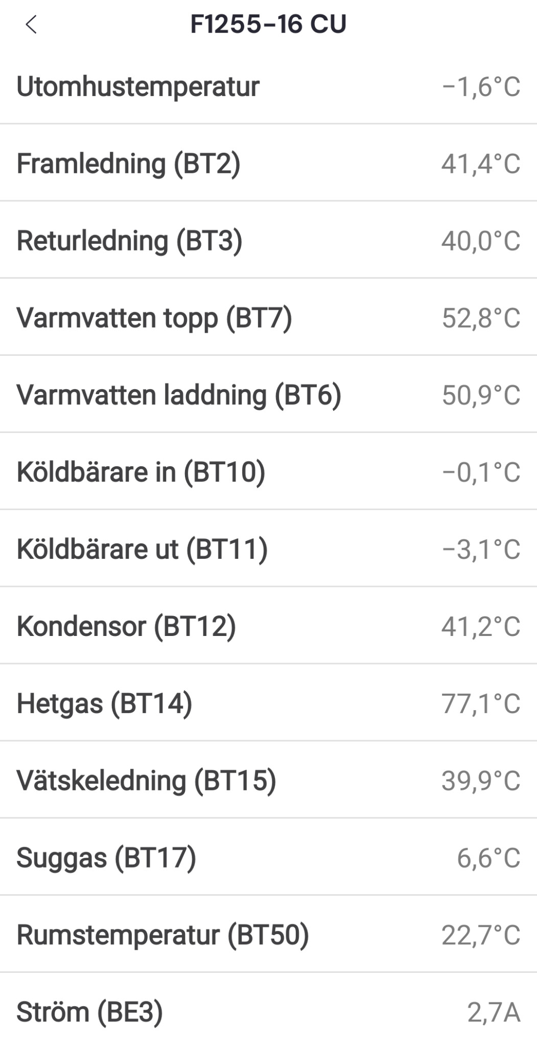

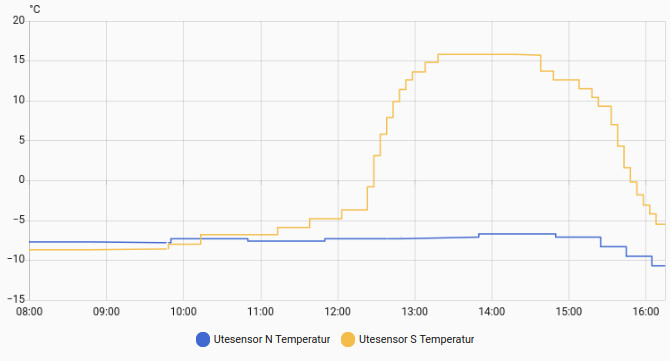

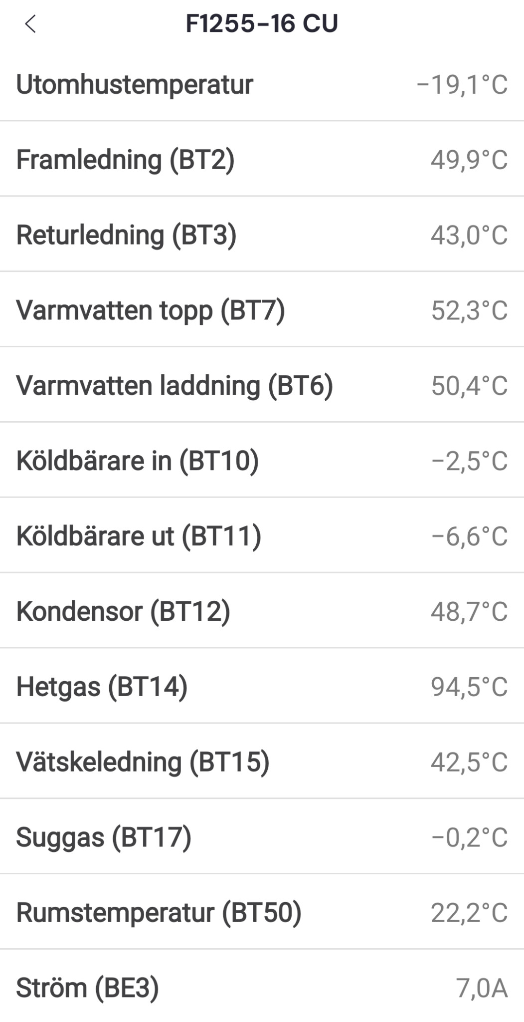

Man lurar VP att det är 20 gr varmare än utetemperaturen. Se temperaturerna på värmeledningarnaplåtrickard skrev:
VP tom står stilla långa perioder under dagen när elpriset är som högst. Har en 500 liters acktank med solslinga mm. Testade Ngenic men den justerade tempen max 5 gr
Nu tror jag att jag förstår.J J P skrev:
Din värmepump begriper inte att du har en solslinga så den överproducerar vid sol.
Genom att placera utesensorn på soligt läge lyckas du ändå få till en vettig styrning av pumpen?
Nej. Det var - 27 gr I morse och när jag postade inlägget var det dom angivna temperaturerna. Tom en kort stund idag droppade det från vindskivor på framsidan.
Värmepumpen står fortfarande trots att solen snart gå ner
Solfångarna har inte börjat producerat något än. Så dom kan du glömma. Ville bara förklara att det finns ett 500 liters buffertlager som värms upp på natten när elen är billigare och utegivaren visar gällande utetemp och inte dagtemperatur i solenredarn skrev:
Inte om det är det som har gjorts men det var ett udda sätt att mäta och ange ute-temperatur. Speciellt för att styra uppvärmning. Men tydligen så får det TS system att fungera bättre.useless skrev:
TS har en 500l tank som för varje grad innehåller 0,58 kWh, tar han ut 10 grader av natt-laddningen så blir det 5,8 kWh buffer. TS har i så fall ett väldigt välisolerat hus om utetemp. i skuggan är omkring -20 grader på dagen. (mitt någorlunda isolerade 70-talshus behöver just nu omkring 5kWh/h och det är -4,3 grader utomhus). Kanske tanken värmdes till långt över 50 grader och då finns det så klart mer att ta ut.
