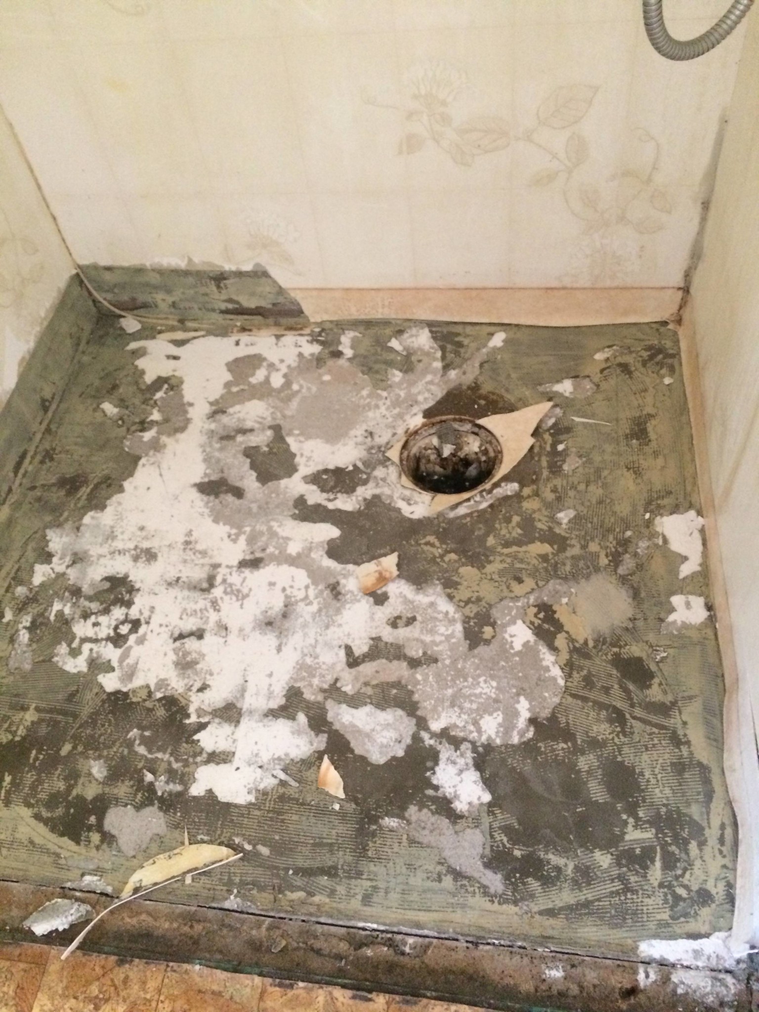

nniva
En röris kommer i nästa vecka för att proppa en brunn som inte längre ska användas. Jag måste tills dess ha frilagt brunnen och ska ge mig på att försöka bila. Underlaget är cement/betong.
Vad behöver jag tänkte på som komplett nybörjare? Ge mig era bästa tips.
När brunnen är proppad så ska ju hålet fyllas. Vad använder en för att fylla? Grovbetong?
Vad ska det bli efteråt?
Ska du flytspackla eller tätskikta?

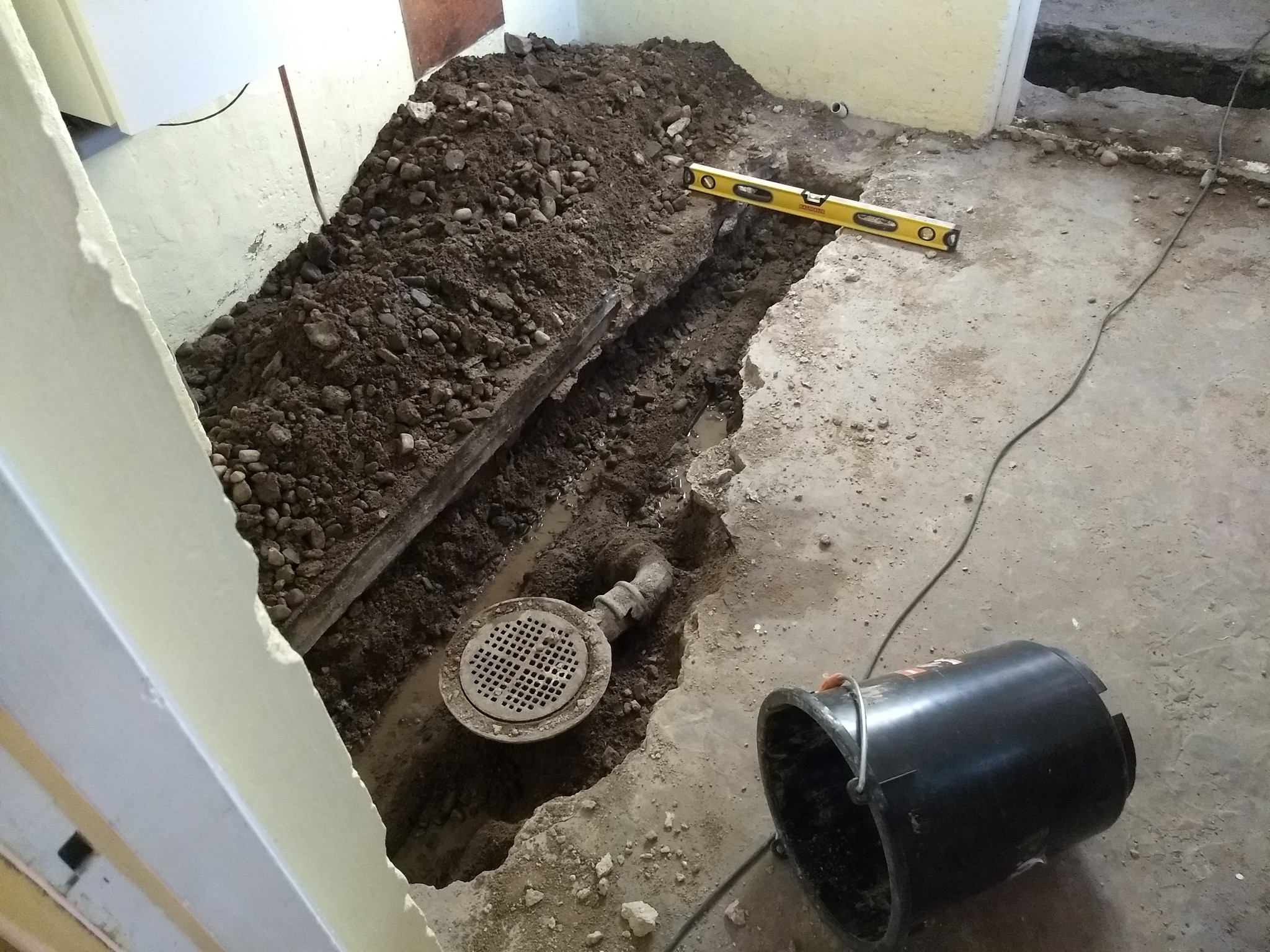

Så här ser det ut i nuläget
  • Rivet hörn av ett badrumsgolv med exponerade lager och rester av kakel och fix.
Lite suddig bild men jag tror att röret går rakt mot bottre väggen.
Om röret går åt det hållet så skulle jag överväga att bila upp i det andra rummet också.
Är det en gjutjärnsbrunn så är proppen åt det hållet röret går, lika om det är en äldre plast utan löstagbar insats
Leif i Skåne
Uppbrutet golv i ett rum med synlig avloppsbrunn, omgiven av jord och grus, med ett vattenpass och hink i förgrunden.
Så ser nog brunnen ut. Ta det bara försiktigt. Är golvet original så är betongen ganska enkel att slå sönder. Ha minst två spett då du kan bila loss dig när du kör fast.

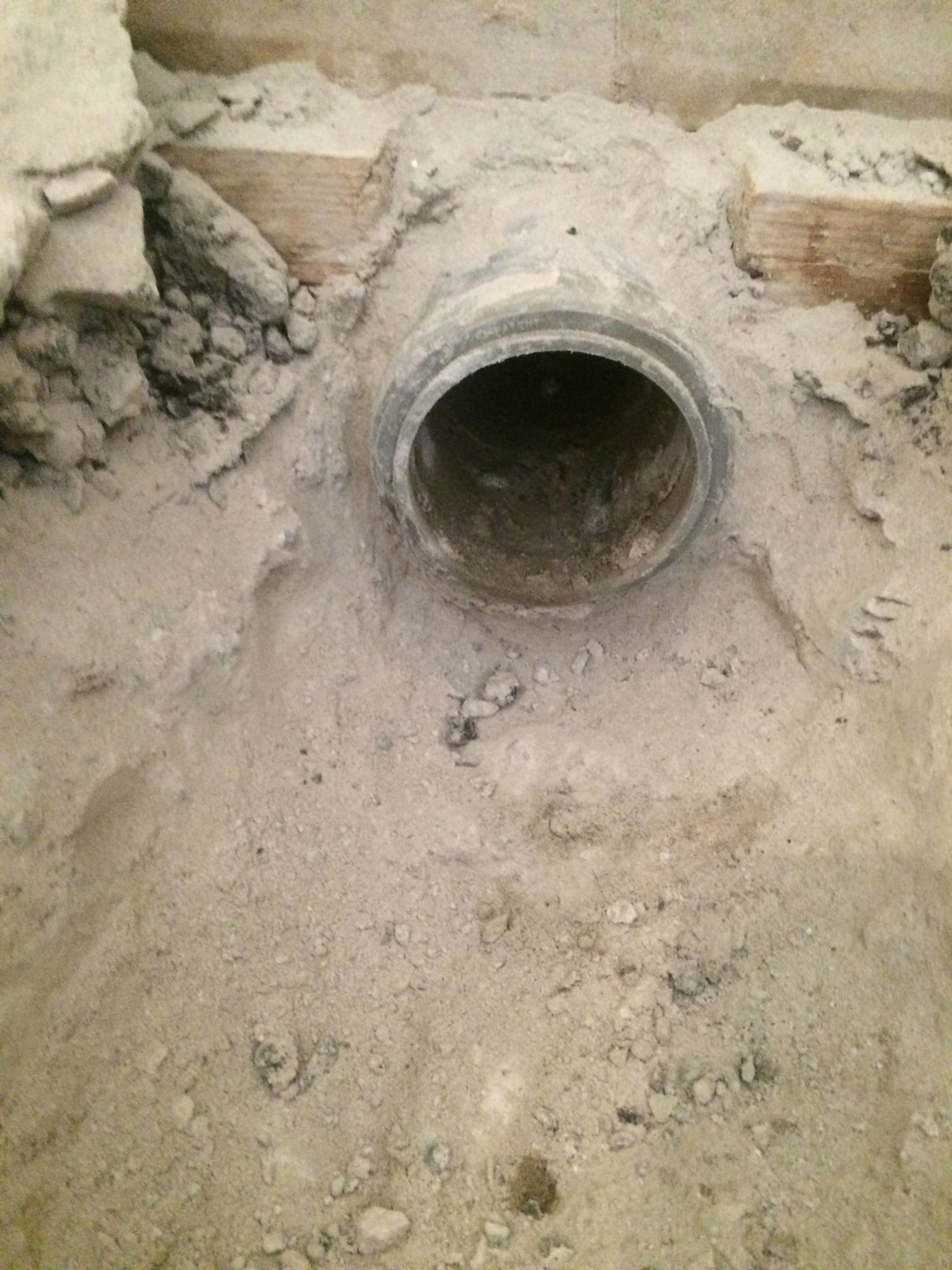

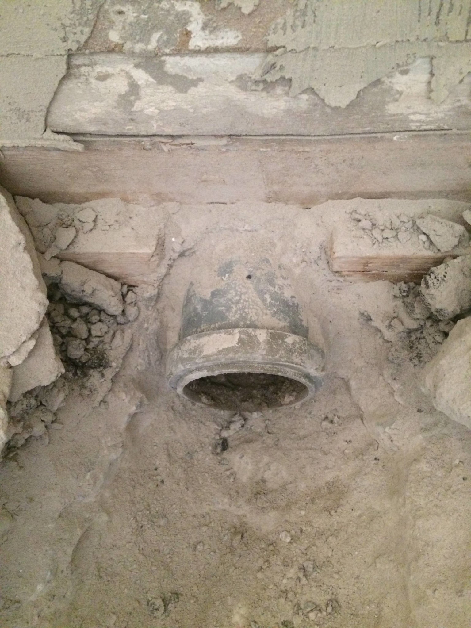

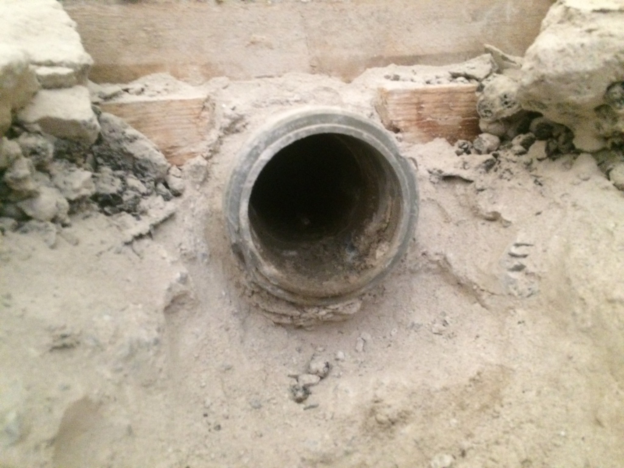

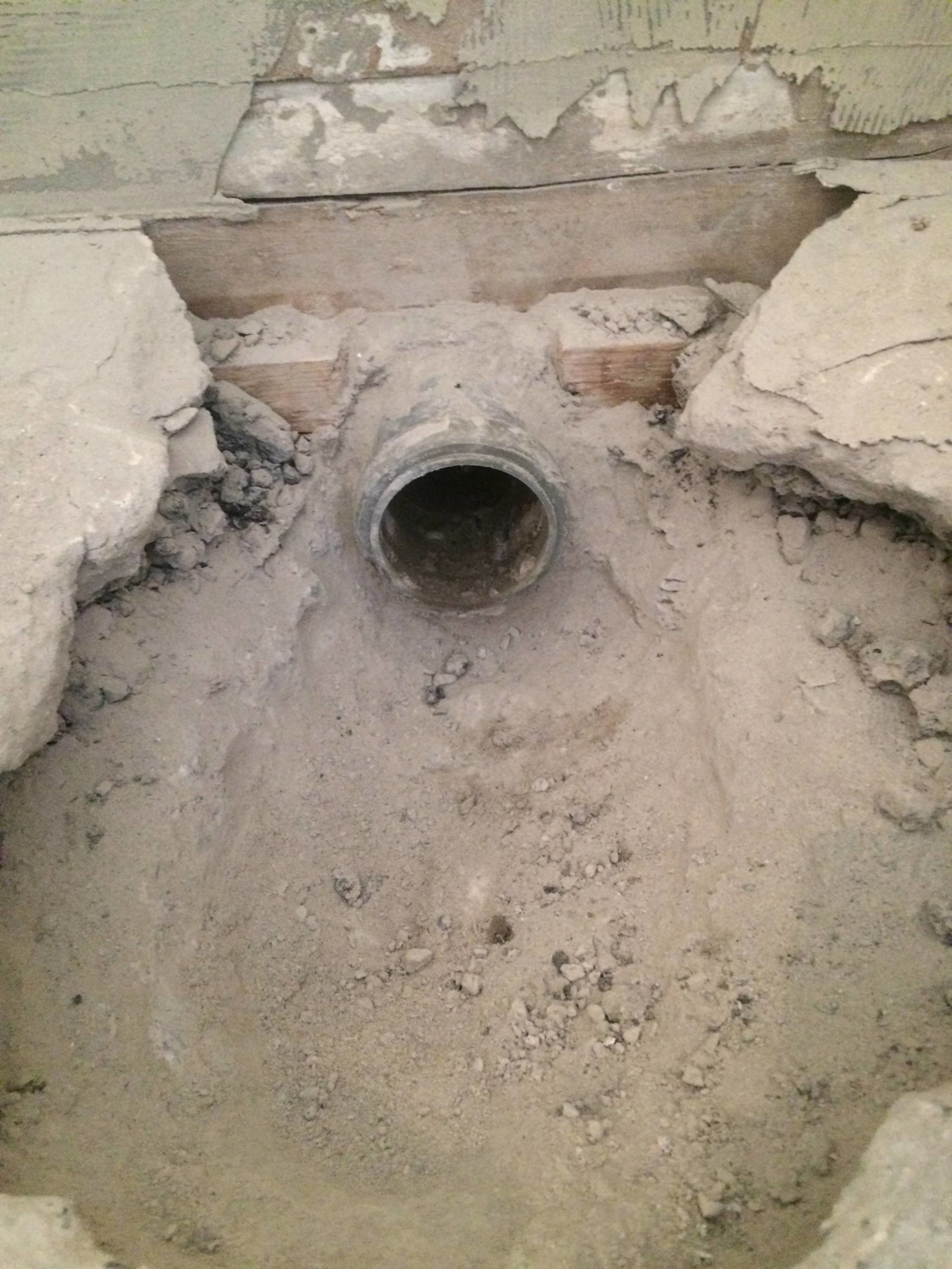

Dum fråga kanske, men är det här proppen sätts? (HOPPAS!)
Och fråga två - räcker detta för att rörmokaren ska kunna proppa, eller måste det bilas bort mer?
  • Betonggolv med ett synligt röröppning för eventuell proppning av rörmokare.
  • Avloppsrör som sticker ut ur en betongvägg, möjlig position för att sätta en propp i byggprojekt.
  • Ett uppbilat hål i betong med ett synligt rör för potentiell proppning av rörmokare.
  • Avskalad vägg med ett avtäckt rör som frågeställaren undrar om är redo för proppning.
Härryda2015
ja där kan man sätta i en propp, behövs inte bilas mer

Krilleman
Workingclasshero
Det ser lite gojsigt ut i röret.
Gör rent ordentligt så vi ser om det går att bara proppa.
