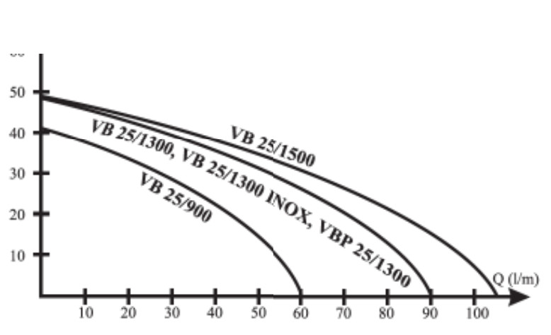

Planerar att lägga ner bevattning i trädgården denna våren.
Jag tänker använda mig utav pop-up spridare ifrån Gardenas.
Trädgården är stor och därför behövs gardenas större spridare .(T380)
Min snabba beräkning gör att det krävs ett maxflöde på ca 80-100L/min .
Uppbyggnad tänker jag 40mm pem-slang men min fråga kommer till vattentillförseln.
Den totala längden på varje sektion är 50 meter.
Jag har en brunn i trädgården som jag tänker använda mig utav. Vilken pump skall jag använda och vilka specifikationer är viktiga?
Om jag går enbart på Liter/m klarar sig en dränkpump men den klarar väl inte leverera trycket?
Vilket tryck krävs?

https://www.rinkabyror.se/sida/hjalp/tryckfallstabell-pem-slang-2/
1m vattenpelare = 0.1bar.
Vid 50m PEM40 och 100l/min så har du ett tryckfall på 16*0,1*50/100 = 0.8bar.
Sedan måste du ha både tryck och flöde.
Trycktabell gardena: https://e-line.hyrep.se/bruk/Vattenflode.pdf
Beroende på vilken kastlängd du behöver så varierar behovet av tryck.
Vid 2bar uppnår du full kastlängd (11m)
http://www.hyrep.se/kat/T380.pdf
Så hypotetiskt sett kommer du behöva närmare 3bar och 100l/min för att få full sprutt.
Tänk på att pumpar oftast specas efter maxtryck (noll flöde), och maxflöde (inget tryck).
Så man får in och kika i en tabell eller liknande för att kika hur det ser ut vid ett specifikt tryck.
Kikar jag på "min" pump https://www.jula.se/catalog/bygg-oc...rpumpsanlaggningar/hydroforpump-731096/#tab02
Så ser jag att vid 3bar (30m vattenpelare) får jag ut (kika på /1500-kurvan) 60-70l.
Vid 100l bygger pumpen inte ens 1bar.
Hoppas det är till hjälp.

Jag har ett system på gång men är inte riktigt klar ännu, så jag har ingen praktisk erfarenhet. När du räknat, räknar du med att köra hela systemet samtidigt? Isf. kan du ju, beroende på hur du tänker dra slangarna, kanske tänka om och dela upp det och placera en bevattningsdator någonstans med ventiler för respektive sektion... då får du ner kraven rätt rejält.
TS jag rekommenderar dig att köpa något annat än Gardena. Tex Rainbird eller Hunter. Dessa kommer med en uppsjö av olika stora munstycke så man kan justera nederbörden och kastradien så gott som perfekt.
Tryck/flöde. Om du kör tex Hunter så är optimalt tryck vid sprinkler huvudet mellan 2.8-3.5 bar beroende modell och munstycke.
Så en pump som ger 3 bar vid flödet slingan är beräknad att ha.
Det får du kika på olika pumpkurvor.
Jag rekommenderar att hitta en pump med platt tryck/flödeskurva. Då slipper du för höga tryck vid lägre flöden. Så kan man ha olika stora slingor utan att trycket sticker åt alla möjliga håll.

Tomten är stor så jag räknar med att dela upp med sektioner. Däremot vill jag köra ”en” gräsmatta åt gången.
Jag har kollat på Hunter och Rainbird men tyckte att gardenas verkar enklare utifrån att dom inte är förbestämda med kastvinkel, eller har jag missuppfattat det?
Om det krävs en pump med 3 bar, är det inte bra att ha en på 4 bar som har ”extra” kräm eller blir det fel?
