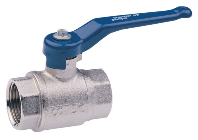

Vårt sommarvatten skruvas av och på med ett par kulventiler. Den ena går ut via ett vattenfilter och pekar rakt mot garaget. Den andra pekar rakt mot källarnedgången. Varje gång som några av traktens förtjusande små ungar (må alla ilskna bin sticka deras klåfingriga händer!) vrider på en av ventilerna så får jag alltså en byggnad indräkt i vatten och muntliga förmaningar har inte haft nån effekt. Jag vill alltså få ventilerna till sommarvattnet låsbara, men hur gör jag det?

Demontera handtagen? Då kan man visserligen fortfarande öppna ventilerna men då måste dom förtjusande små ungarna medtaga egna verktyg för att lyckas.
går det inte att ta bort handtaget alt vredet?

Det finns kulventiler som är låsbara med hänglås.
Såna har vi på vissa ställen på jobbet, så ingen ska pilla på dom.
om du inte dränerar varje dag kan du ju sätta en plugg efter ventilen.

Vredet verkar vara helgjutet, så det lär jag inte få bort, men det där med låsbara kulventiler lät intressant. Ska försöka få tag på ett par såna! Tackar för tipset!

Vredet på en kulventil är (nästan) alltid löstagbart!
Hur ser din kulventil ut egentligen? Bild på skapelsen förväntas! ;)

Nix, den var inte fastgjuten, men det låter likväl enklare med ett hänglås än fasta nycklar när man vill ha en skvätt vatten.

Du kan ju fortfarande använda kulventilen som vanligt med handtaget "löst" om du demonterar skruven! Det sitter en fyrkantig pinne under handtaget som vredet passar i.
Jag antar att du har något liknande denna:

Du har inte tänkt på att vrida och skruva lite grand så utloppet inte leder rätt ned i källaren?

Men Krillemans tips är nog överlägset bäst och enklast.
Det föresvävade mig dock att man kunde spika ihop en liten låda med låsbart lock.
Lådan skall alltså monteras runt ventilerna och göra dessa helt oåtkomliga.
För det kanske inte tar så lång tid för de små gullungarna att lära sig att använda en skiftnyckel på ventilaxlarna...
Kanske enklare att låsa in ventilerna än att låsa in traktens alla skiftnycklar :rolleyes:

Så länge sommarvattnet är på har jag ingen lust att försöka vrida och skruva på montaget eftersom jag inte lär kunna täta en ev läcka förrän till hösten när vattnet skruvas av igen.
Ska dock kolla hur det ser ut om jag demonterar ett handtag, det lät onekligen som en möjlig lösning. Tackar för alla tips!
