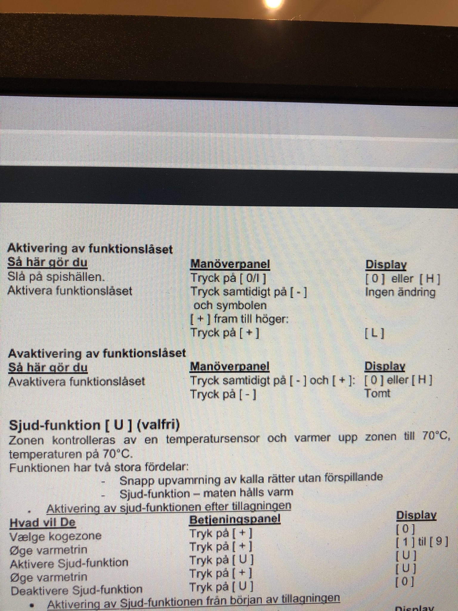

S sebsebseb1223 #1 Medlem · 9 inlägg 13 apr 2021 12:58 sebsebseb1223 Medlem 9 inlägg 13 apr 2021 12:58 #1 Tjena! Har en Siemens WIF/WIP70-2 spishäll som gått i barnlås då det bara står L. Någon som vet hur man låser upp den? Tack på förhand #kök #siemens #spishäll
S Svante Svenson #2 Medlem · 978 inlägg 13 apr 2021 13:00 Svante Svenson Medlem 978 inlägg 13 apr 2021 13:00 #2 På min Siemenshäll trycker man bara länge på låsknappen så låser den/låser upp barnlåset.

E etompau #4 Medlem · Skåne · 14 994 inlägg 13 apr 2021 13:05 etompau Medlem Skåne 14 994 inlägg 13 apr 2021 13:05 #4
S sebsebseb1223 #5 Medlem · 9 inlägg 13 apr 2021 13:15 sebsebseb1223 Medlem 9 inlägg 13 apr 2021 13:15 #5 E etompau skrev: [bild] tack men funkar fortfarande inte
D DFYD123 #6 Medlem · 832 inlägg 13 apr 2021 13:59 DFYD123 Medlem 832 inlägg 13 apr 2021 13:59 #6 Tror inte det är en siemenshäll utan snarare än witt-häll
D DFYD123 #7 Medlem · 832 inlägg 13 apr 2021 14:07 DFYD123 Medlem 832 inlägg 13 apr 2021 14:07 #7 Håll ena fingret på ”slidern” och tryck 3 ggr på ”P”

D DFYD123 #10 Medlem · 832 inlägg 13 apr 2021 14:17 DFYD123 Medlem 832 inlägg 13 apr 2021 14:17 #10 Förlåt såg nu att det var en -2. Jag kollade på -5
D DFYD123 #11 Medlem · 832 inlägg 13 apr 2021 14:19 DFYD123 Medlem 832 inlägg 13 apr 2021 14:19 #11 Prova trycka in - & + samtidigt och sedan bara -
D DFYD123 #12 Medlem · 832 inlägg 13 apr 2021 14:21 DFYD123 Medlem 832 inlägg 13 apr 2021 14:21 #12 Inloggade ser högupplösta bilder Logga in Skapa konto Gratis och tar endast 30 sekunder
S sebsebseb1223 #13 Medlem · 9 inlägg 13 apr 2021 14:21 sebsebseb1223 Medlem 9 inlägg 13 apr 2021 14:21 #13 D DFYD123 skrev: Prova trycka in - & + samtidigt och sedan bara - finns inga - eller + finns bara 4 pilar upp o en ner i mitten och de funkar inte

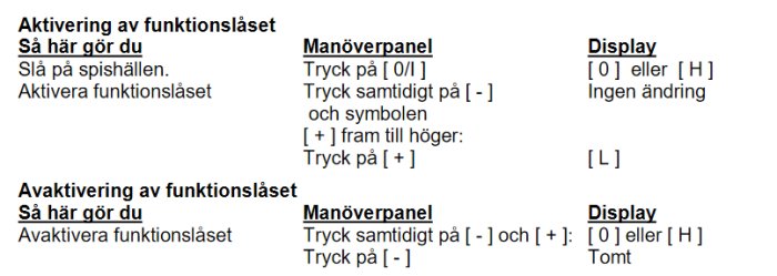

D DFYD123 #14 Medlem · 832 inlägg 13 apr 2021 14:30 DFYD123 Medlem 832 inlägg 13 apr 2021 14:30 #14 Inloggade ser högupplösta bilder Logga in Skapa konto Gratis och tar endast 30 sekunder Det står när man ska aktivera låset ska man hålla in -&+ och sen + fram till höger så du får prova -&+ fram till höger och sedan -
S sebsebseb1223 #15 Medlem · 9 inlägg 13 apr 2021 14:33 sebsebseb1223 Medlem 9 inlägg 13 apr 2021 14:33 #15 D DFYD123 skrev: [bild] Det står när man ska aktivera låset ska man hålla in -&+ och sen + fram till höger så du får prova -&+ fram till höger och sedan - jag ska deaktivera låset
