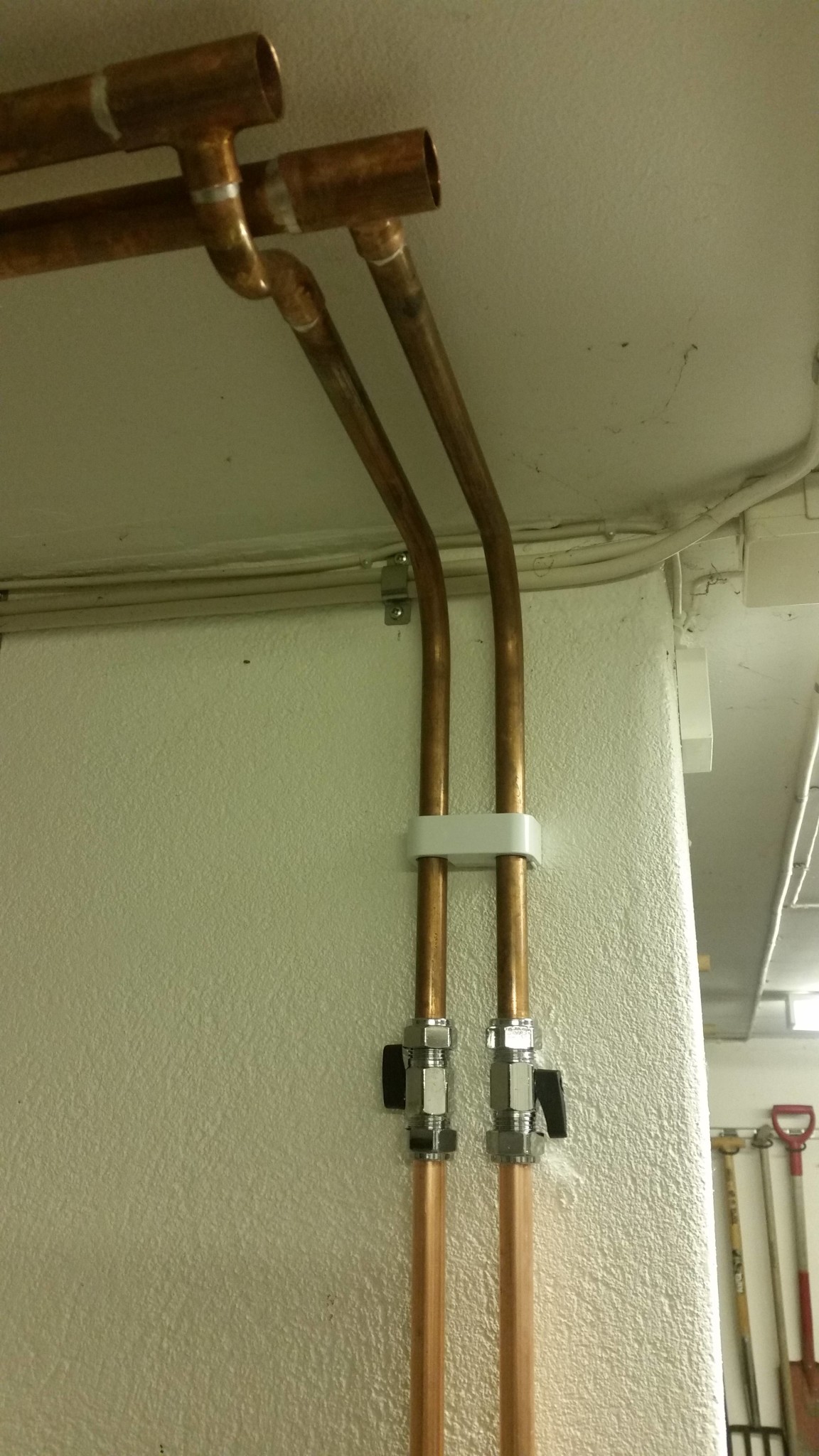

Skall jag vända ena ventilen?
Kopparrör med två ventiler monterade åt olika håll under ett tak.
Ville undvika att ha vredet framåt (pga höjd i taket på andra platser), men visst ser det inte klokt ut?
Är ju lätt att ändra nu (tror jag?), om bara insticket är detsamma...
Bästa svaret
Krilleman
Hur ofta har du behov av att stänga av?
Montera båda vreden framåt med båda pekande neråt och skruva bort vreden om dessa är i vägen! Det ser mer estetiskt korrekt ut.
Ja det ska vara samma insticksmått.
Immobil och 2 till
Skruva bort vreden. Smart!
Krilleman
Tänk även på att alla kulventiler ska motioneras. Jag försöker göra det varje gång klockan ska ställas om.
Trist att dom ev inte fungerar sen när du behöver dom som bäst.
