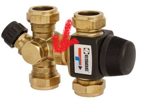

Behöver få in en backventil i befintlig ventilkombination från Esbe, se pil. De patronventiler jag hittar är tyvärr för långa, har ni någon idé?

  • Mässingsfärgad ESBE blandningsventil med röd markering och justeringsratt.
Vilken funktion ska backventilen ha? Det ser ut som ett varmvattenkoppel?
B
Om kv in är till nedre vänster, skulle jag satt bv där, eller följt det röret till föregående koppling.
Men om det är ett varmvattenkoppel så finns redan en backventil i avstängningsventilen,
GK100
Den är för att strypa självcirkulation från acktanken, dvs från tanken via varmvattenport, ut på kallvattenutlopp och tillbaka till tanken. /Alexander
Helt riktigt, den är dock mot flöde ut till kallvattenporten. Jag behöver strypa flödet från varmvattenporten till kallvattenutgång mot vv-slingan i acktank. /Alexander
Backventil för kv-in är inbyggd. Det är i mellanstaget jag behöver ha backventil.
