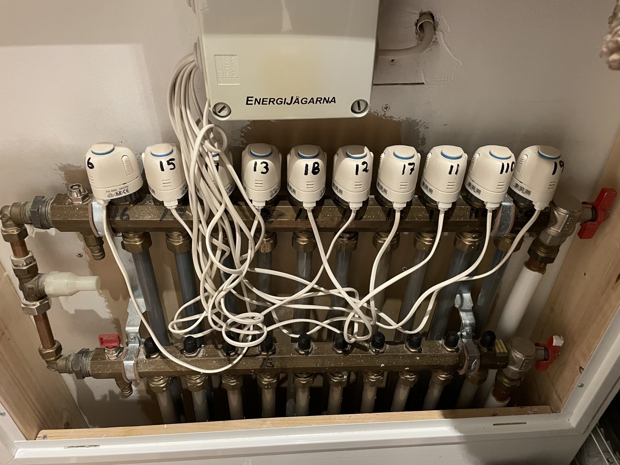

Någon som kan råda mig hur man avluftar denna golvvärme? Ska varje slinga avluftas för sig eller kan man avlufta hela systemet på samma gång? I så fall hur stänger man varje slinga för att avlufta den som är öppen? Är det via termostaten och ställdonet?
det är två slingor som uppleves kallare trots att termostaten är på max.

Kan vara magnetit som bildas vid slingans stryp ventiler. Har varit med på det.
Var sitter strypventilen?
Avluftningen på tillopp och retur sitter till vänster i bild. I den nedre sitter det en röd nyckel, som även passar till den övre avluftningen.

Jag är inte bekant med din fördelare men under de svarta hattar på understa fördelaren brukar finnas nån sorts skruv funktion där man ställa in flödet på varje slinga. De är inställda på ett viss värde. Man kan prova med att öppna den på ledningen som är kallt hela vägen men kom ihåg hur många varv du öppnade så att du kan återställa.

Menar du injusteringsventilerna, alltså de svarta lock på? hur får man bort magnetiten då i så fall?

Om du menar injusteringsventilerna så sitter de på nedre raden (returledningen) de har en svart plastlock på sig som man kan lätt lyfta bort.

Tack! jag har redan provat att öppna injusteringsventilerna under de svarta hattar fullt på den slingan jag upplever kallt men det hjälpte tyvärr inte.

Tack! skulle du kunna förklara hur proceduren är? behöver jag först stänga av de kommande vattnet? alltså en av de röda ventilerna till höger och sedan koppla en slang till avluftningsanslutningen? detta läste jag i någon manual men är osäker om det stämmer

Har du provat med att öppna injusterings ventiler med alla andra slingorna stängda vid termostaten och cirkpumpen på fullt?

Spola allt eller sätt in en filter typ boilermag.
Golvvärme 20 år gamla blir trögare och trögare på grund av magnetit som bildas.

det har jag inte provat. Däremot vet jag att cirk. Pumpen är på högsta läge redan. Skall testa den.
Har du även kollat om termostat ventilen fjädrar och om det finns tryck i systemet?

Har en likadan fördelare , har fått rensa en justerventil (de med svarta lock)
Skruva in ventilen till max (stängd) medurs , ett par ggr (motionera)
I min knastrade det , skit i ventilen .
Du borde ha ett schema / förteckning över din golvvärmefördelare , där står det hur många varv ventiler ska justeras .
